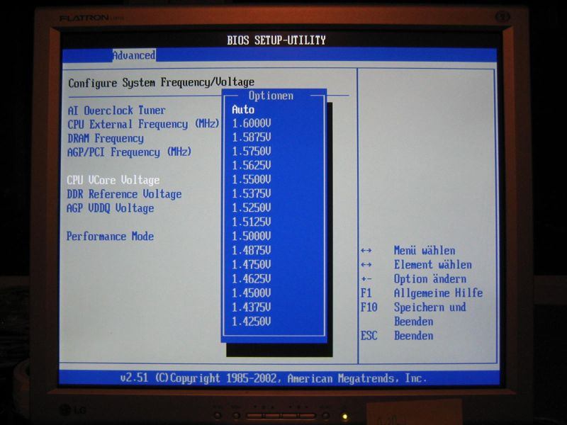

So, habe das 1021D.004 auf dem P4C800 Deluxe drauf:
VCore -> siehe Bild, geht auch einwandfrei in OS
Multi -> ist immer 16 (bei meinem 725), leider geht die CPU zwar ohne Probs 150 MHz x 16 (= 2,40 GHz), aber nicht 170 x 14 (= 2,38 GHz)...:(
