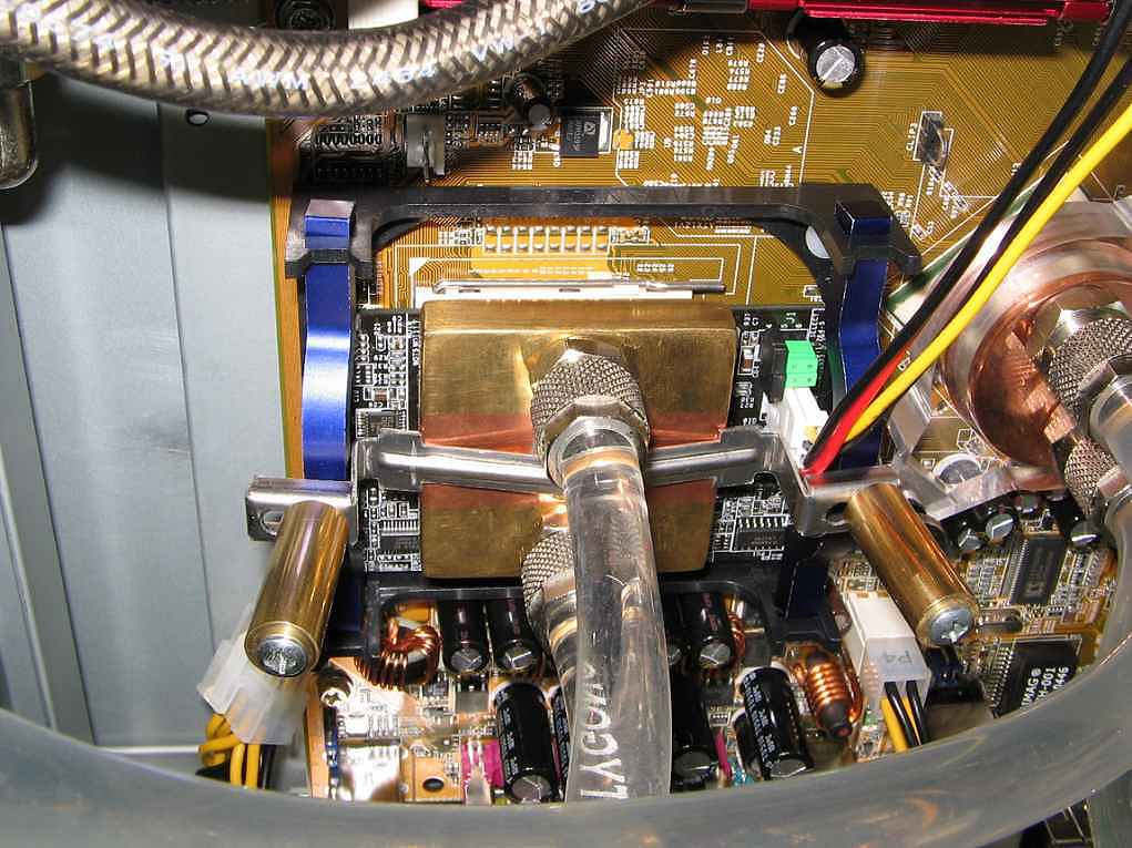

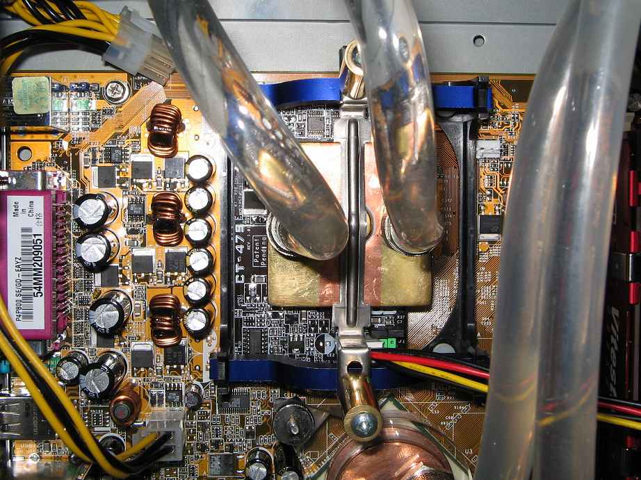

Mein p4-m wird mit dem 1A-HV2 (hochpoliert) gekühlt.
Dazu die Halterung+Klammer (Klammer um 180 Grad gedreht)
des Zalman Reserators.
Das ganze wird mit den Schrauben + Abstandshalter (hochpoliert)
der Athlon 64 Halterung des 1A-HV2 zusammengeschraubt.
Sitzt bombenfest.... :hail:
