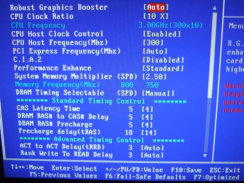

Also die Bilder hab ich da. Zusammengefasst wollte ich eigentlich was ganz anderes Fragen und zwar: Ist es möglich das der Prozessor mit diesen Einstellungen schon an seinem Limit ist? Gibt es sowas wie ne wall? Mit welchen Einstellungen müsste ich anfangen um den Prozessor an die Temp und Leistungsgrenze zu bringen? Also ich war schon bei 1,4500V Vcore unter 60° bei 3,2 GHZ aber instabil...
Mit dem Ram hattest du recht, der steht bei 375MHZ und läuft auf 1,8V.

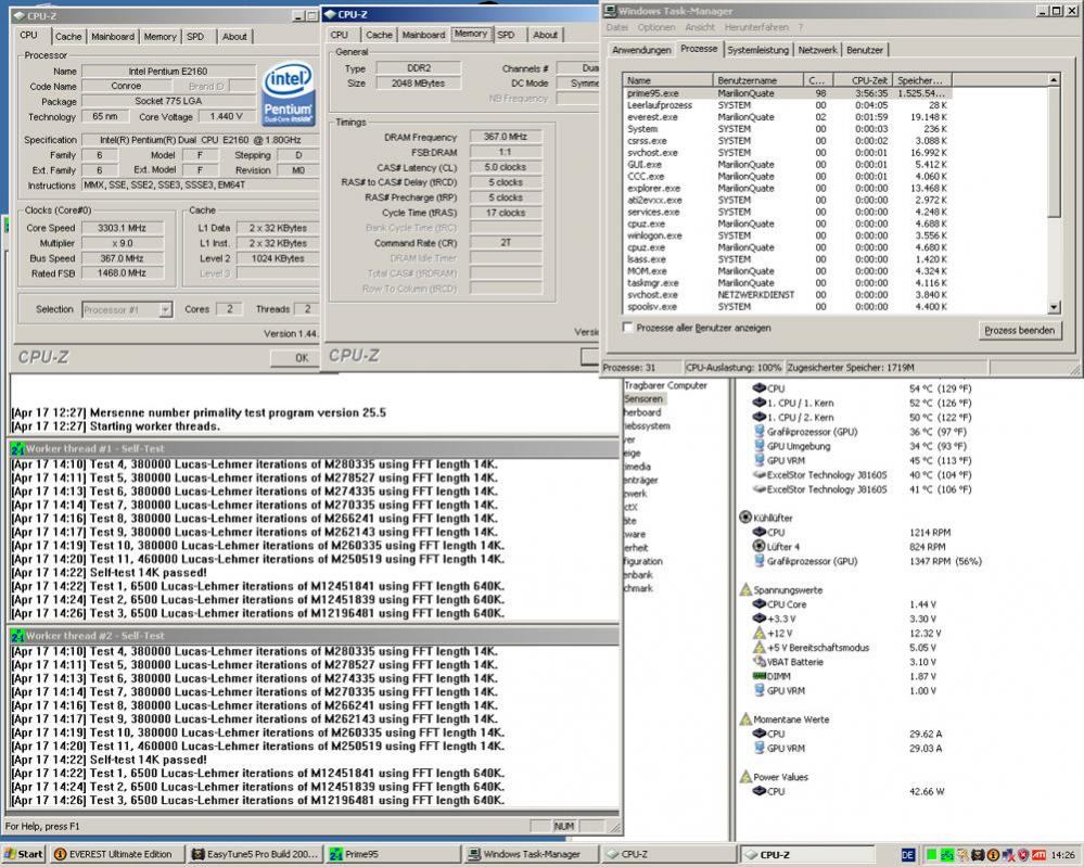

So, kann jetzt auch mal etwas mehr berichten:
367x9=2.403Hz /Bios 1.100V/CPU-Z 1.056V/ nach 44 mins 2 kern error
läuft schon über 1.5h:
200x9=1.800/Bios 0.9375V/ CPU-Z 0.880V
wie weit kann ich beim primen die temp hochgehn lassen? der schießt bei 3,5ghz @1,41v sofort auf 65° C :fresse:
beim 8k test wirds bestimmt nochma mehr :shot:
So, über 3h!
Würde das in die Liste kommen? Aber warum zeigt TaskM bei mir keine CPU Zeit an?
