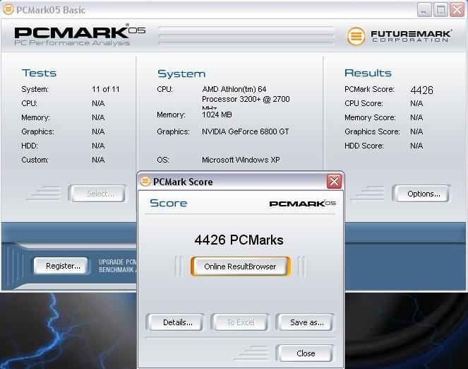

So, habe den Fehler gefunden...
Nicht im Display-Settings vom Treiber auf Best stellen, sondern in der Systemsteuerung das Aussehen (optische "Gimmicks" von XP) :fresse:
Hier aus der Help-Datei: If PCMark05 reports visual settings being wrong, set visual effects to "Best appearance":
1. Click Start, click Run, and then type sysdm.cpl in the Open box.
2. Click the Advanced tab, and then under Performance, click Settings.
3. Click the Visual Effects tab, and click "Adjust for best appearance"
Make sure you don't have Windows Classic theme selected in Display properties:
1. Right-click an empty area of the desktop, and then click Properties.
2. Click the Themes tab, select "Windows XP" theme in the Theme list and then click OK"
Es folgt auch gleich ein Update...
Alfamat
A64 Winchester 3200+ @2700 MHz
GF 6800LE 300/700 @ 445/900 (FW 81.85 Beta)
2x 512MB OCZ Performance PC3200 @270 3-4-4-10 1T
2x Maxtor 120GB SATA Raid0
MSI K8N Neo2 Plat.
WaKü
