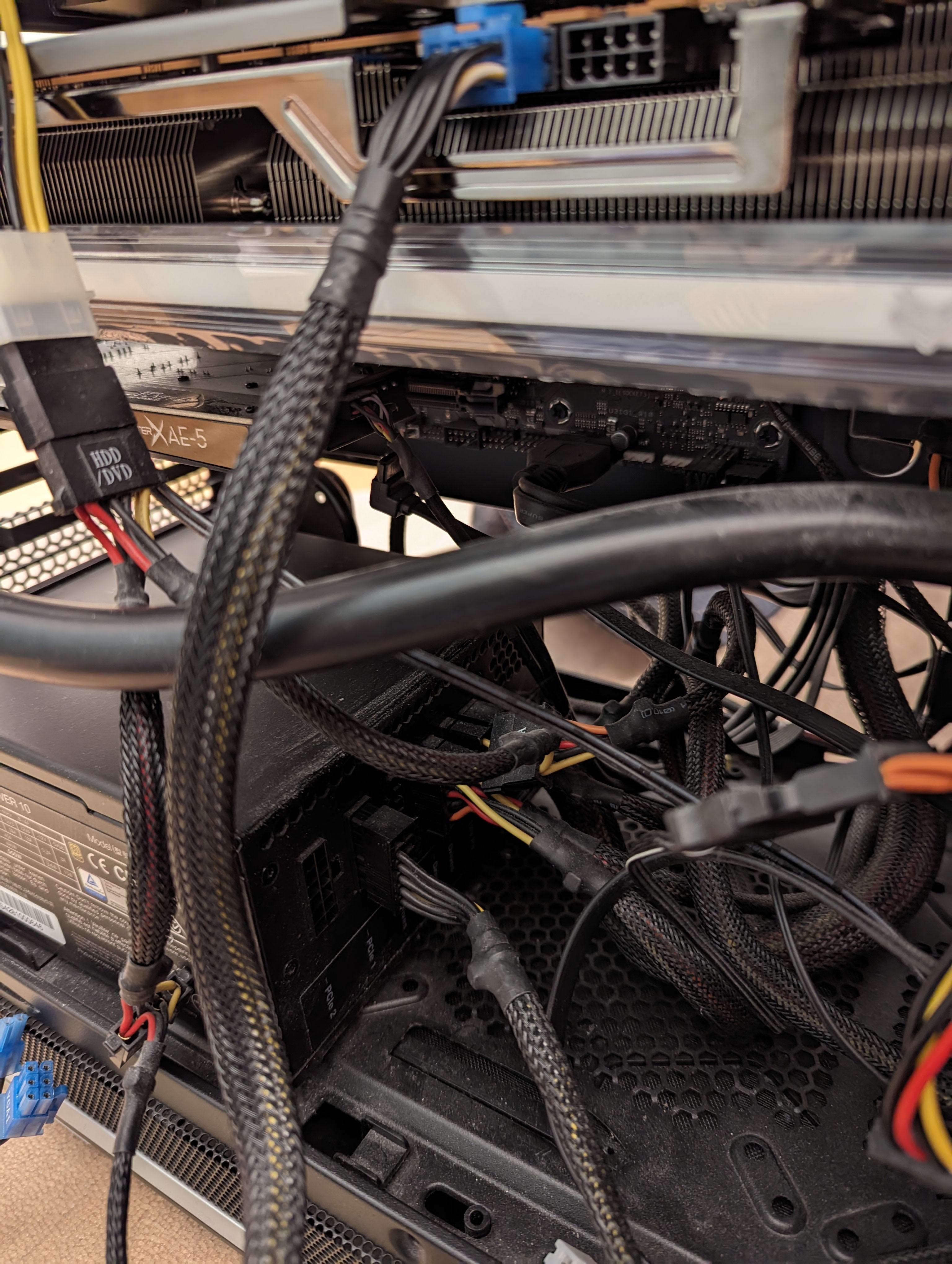

ich habe ein Problem mit der Verkabelung meiner soeben gelieferten 7800XT. Der zweite PCI-Stromanschluss passt nicht rein, was sich mir nicht recht erschließt. Ich probiere das Problem anhand gemachter Bilder zu visualisieren:

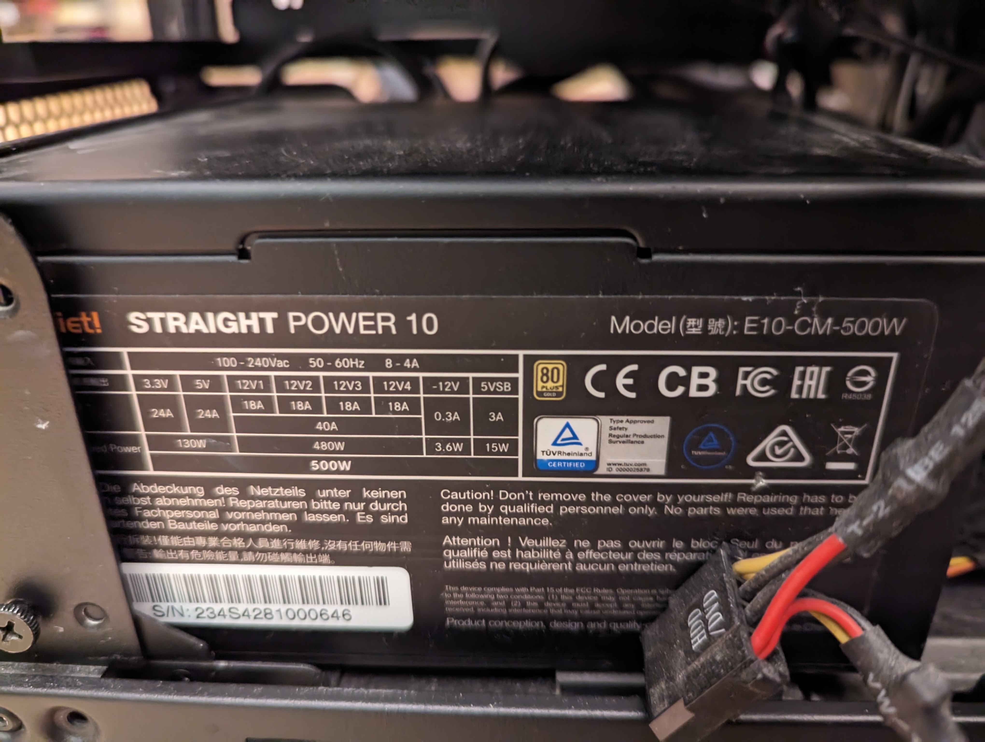

Als Netzteil habe ich ein:
Müsste das hier sein:
https://www.mindfactory.de/product_...aight-Power-10-CM-Modular-80--Gold_976849.htm

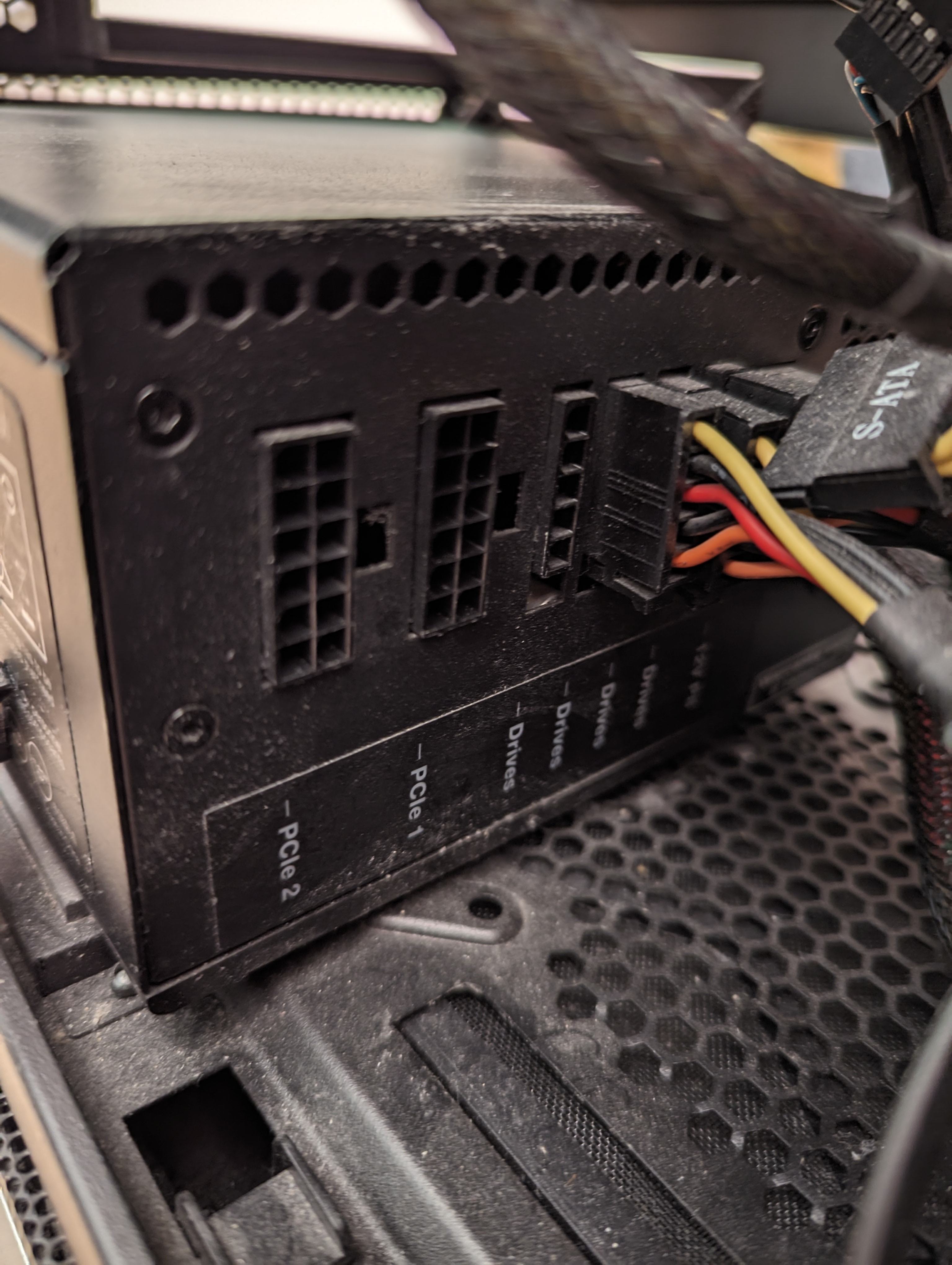

Verbaut sind 2 modulare PCIe Schienen

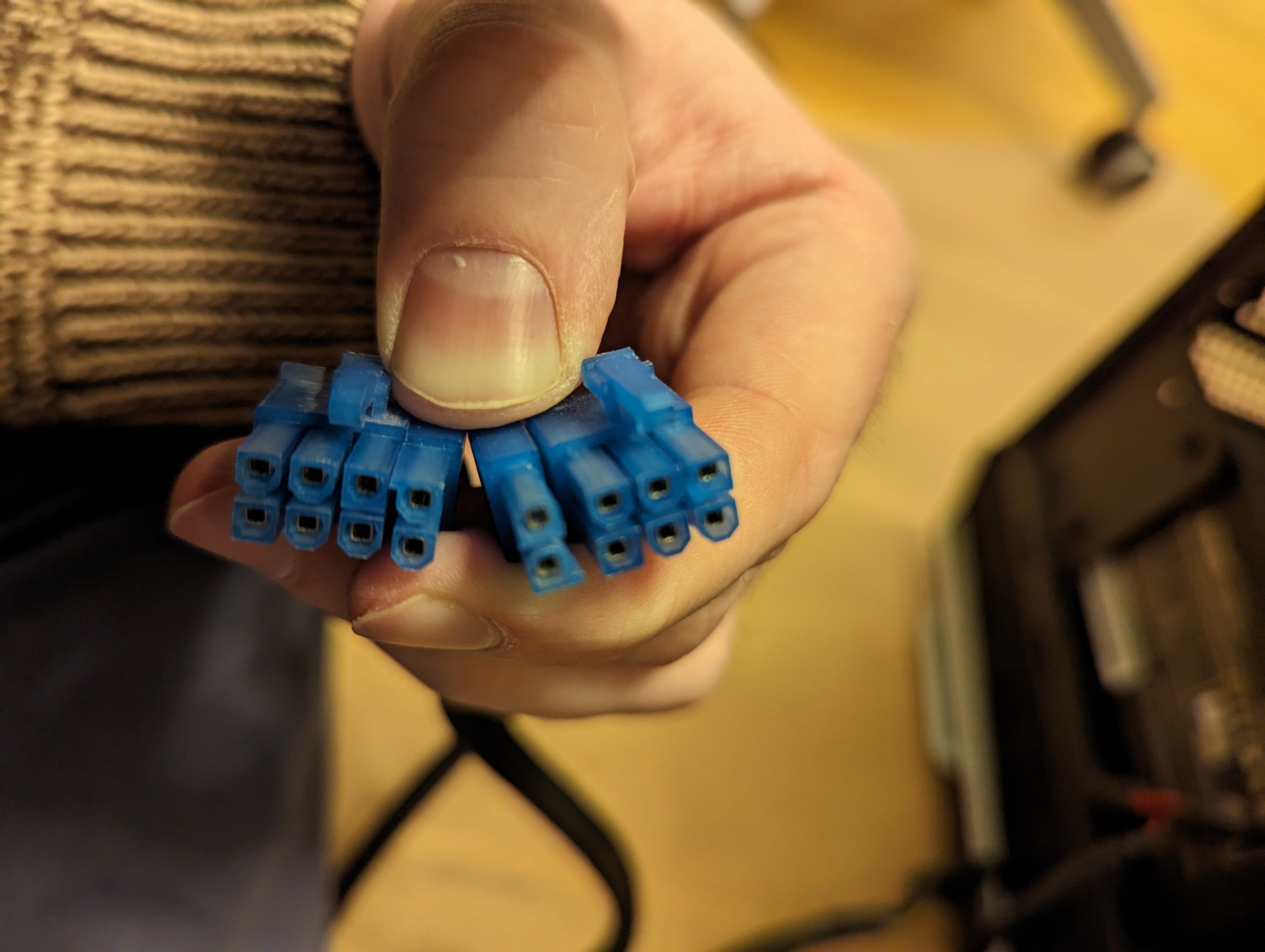

Dabei waren diese zwei PCIe Stecker:
Den einen kann ich problemlos an die 7800xt klemmen und hierbauch auch am Netzteil die Schiene wechseln - Das scheint offenbar egal zu sein. Vgl:

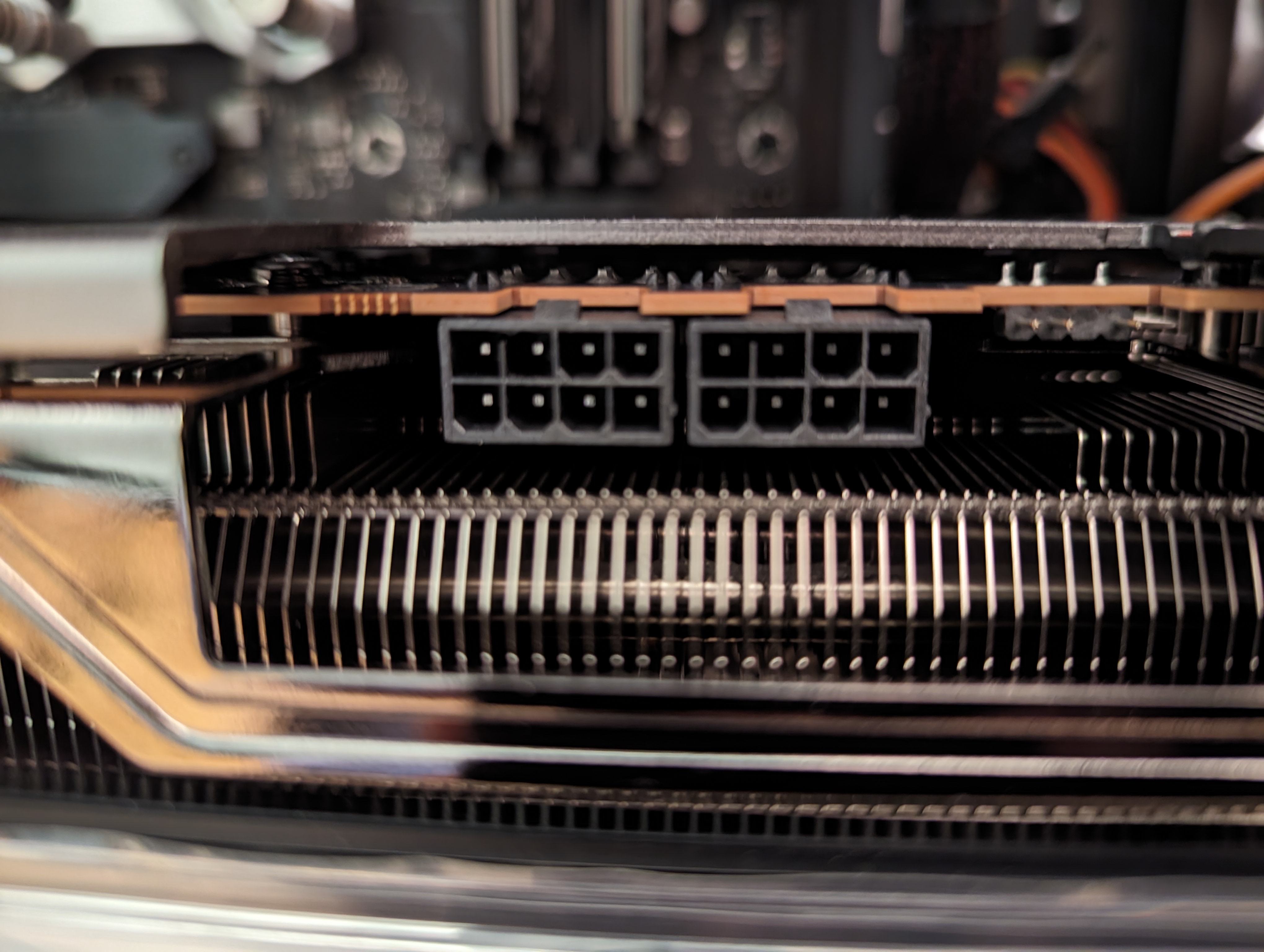

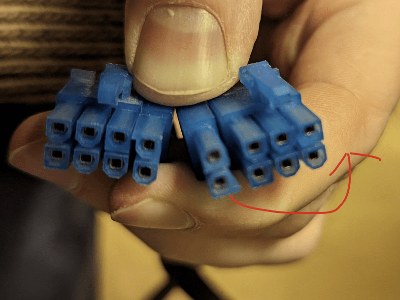

Das zweite PCI-Kabel passt aber überhaupt nicht von der Pin-Struktur. Auch sitzt die Befestigungsklammer an der falschen Stelle (nämlich ganz links - vgl. Bild 3). Auf der Graka ist die Klammer in der Mitte:

Es sind zwei Kabel beiliegend. Jeweils schwarz beim "NT-Ende", blau ist das "Graka-Ende".
Auf Bild 3 halte ich beide blaue,"Graka-Köpfe" nebeneinander.
Auf Bild 4 sieht man das eine einsteckbare Kabel an der Graka angesteckt (blau) und im NT angesteckt (schwarz). Der nicht kompatible andere blaue Stecker baumelt links an der Seite rum :d
und dann passt es auch. ;)
OMG! Meine Fresse, Du bist der Beste. Ich habe den 2pin nie gebraucht. Der war entsprechend so auf der anderen Seite rumgepfriemelt, dass ich ihn intuitiv so zusammengesetzt habe. Hoffensichtlich sieht den Post jemand nochmal in ein paar Jahren, hat das gleiche Problem und kann mitlachen.
