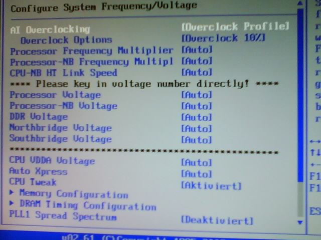

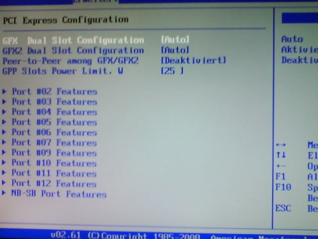

Wenn es geht, mach paar Bilder vom Bios ( Advanced Menü ) - dann können wir dir einen Tip geben.

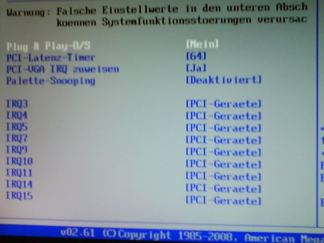

Also pusten brachte nix. Im Anhang die pics

Das Board hat ja mehr als genug PCIe Steckplätze, wie schauts aus, wenn die Karte in einem anderen Steckt?
@kaltblut
nur der erste und der dritte sind x16
@tOebi
aua - alles auf "Auto"
Im ersten Bild
was kannst du einstellen bei den ersten beiden Optionen ? - hauptsächlich die erste

Setz mal 'Plug & Play-OS' (dritter BIOS-Screenshot) auf 'Yes'. Hat zwar jetzt nicht viel mit der Grafikkarte zu tun, aber die Ressourcenverteilung kann man ruhig dem OS anvertrauen.
Wenn du die GFX Dual Slot Einstellg. meinst: Auto, Enable und Disable
GFX2 das gleiche
Bei Port 2,3,11 und12:
Gen2 High Speed Mode: Disable, Sowftware switch und Autonomus switch
Link ASPM: Disable, L0s, L1 und L0s&L1
Link width:
Auto, x1Mode, x2,x4,8 Mode (bzw x16 bei port 2 und 11)
Diese einstellungen habe ich jeweils aber schon auf x8 und x16 gestellt. Ergibniss ergab aber keine Änderung
Slot Power Limit, W 75
Kann nichts verstellt werden

Danke, werd ich mal umstellen
