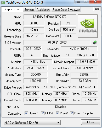

ich habe ein echt sehr merkwürdiges problem ^^ habe schon seit tagen google durchforstet und mich durch kp wie viele foren gelesen..
also ich starte mein pc schalte gpu-z ein und meine graka läuft nur auf 2 lanes..
mache ich einen neustart läuft sie auf 16 lanes..
und nach einem neustart steht dann da halt PCI-E 2.0 x16 @ x16 2.0 also so wie es sein sollte

Hast du die Performance auch überprüft, wenn das nur auf 2 Lanes läuft ?
Wenn es gleich ist, wie wenn es dir 16 anzeigt, ist es trotzdem nur ein Auslesefehler :D Ich frag lieber mal, weil man in so einem Fall meistens schon davon ausgeht es aber nicht ausprobiert.
ja habe ich auch schon ausprobiert..
cod6 wenn 2 lanes angezeigt werden 30-40 fps teils auch 50-60
bei 16 lanes 91-92 (cod6 ist auf 90 oder so limitiert)
bad company 2: 2 lanes = 40-60 16 lanes = 70-130 meist zwischen 90 und 100
auch in benchmarks macht es sich bemerkbar

die karte steckt im 2. slot
also ich habe nichts gefunden für slot 1.. nur für slot 2 u 3 (x8 / x8 und x16 / x1)
deswegen hab ich sie in 2. gesteckt..

GANZ WICHTIG!!!!! : das problem tirtt nur auf wenn der pc ca 30 min aus ist und vom netz getrennt ist (mehrfachsteckdose mit diesen stormschalter ka wies genau heißt ) xD werde mal testen wie es aussieht wenn ich die leiste nicht ausmache.. kurze frage noch wie viel verbraucht so ein pc ca wenn er nicht vom netz genommen wird?
