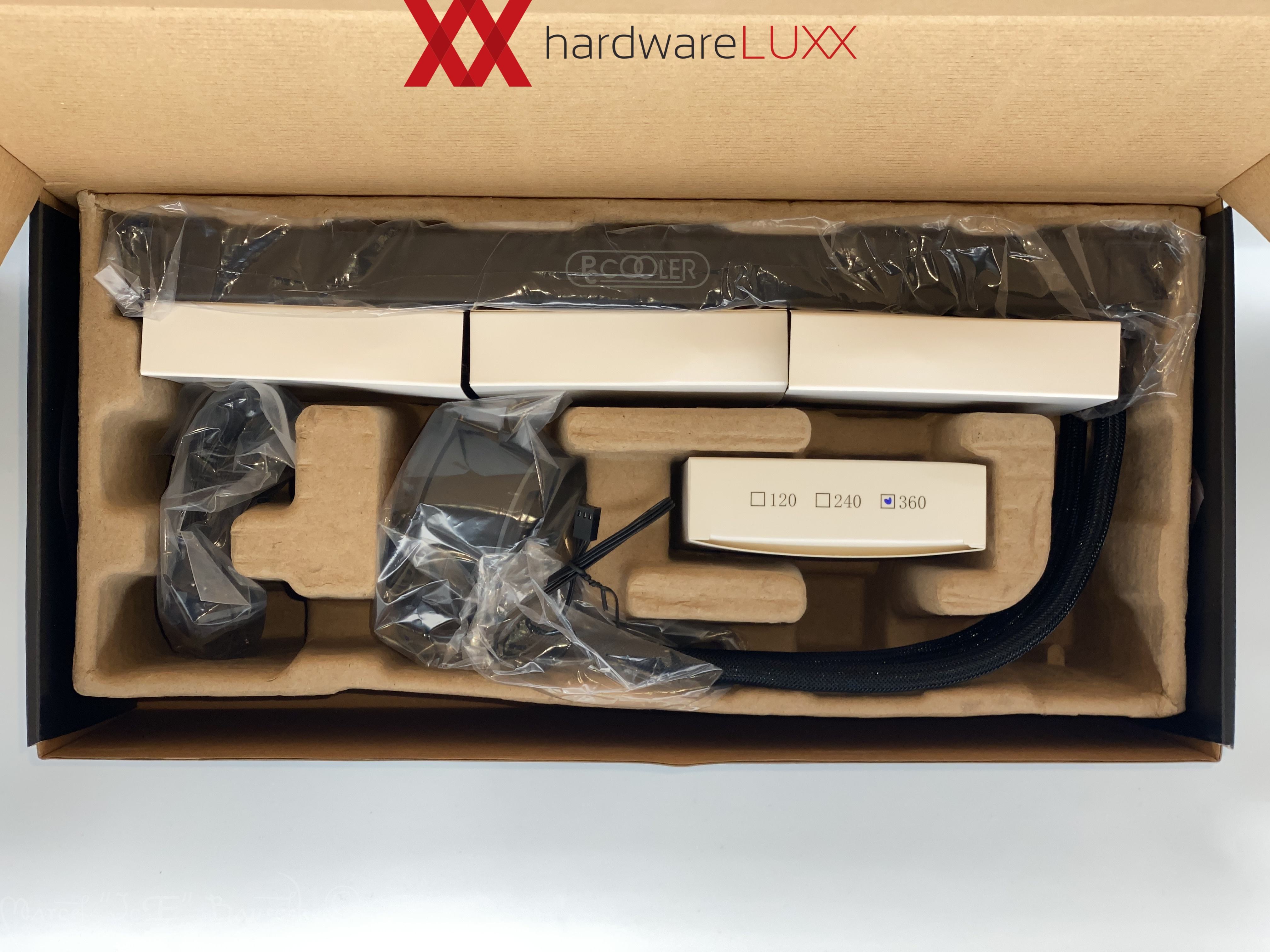

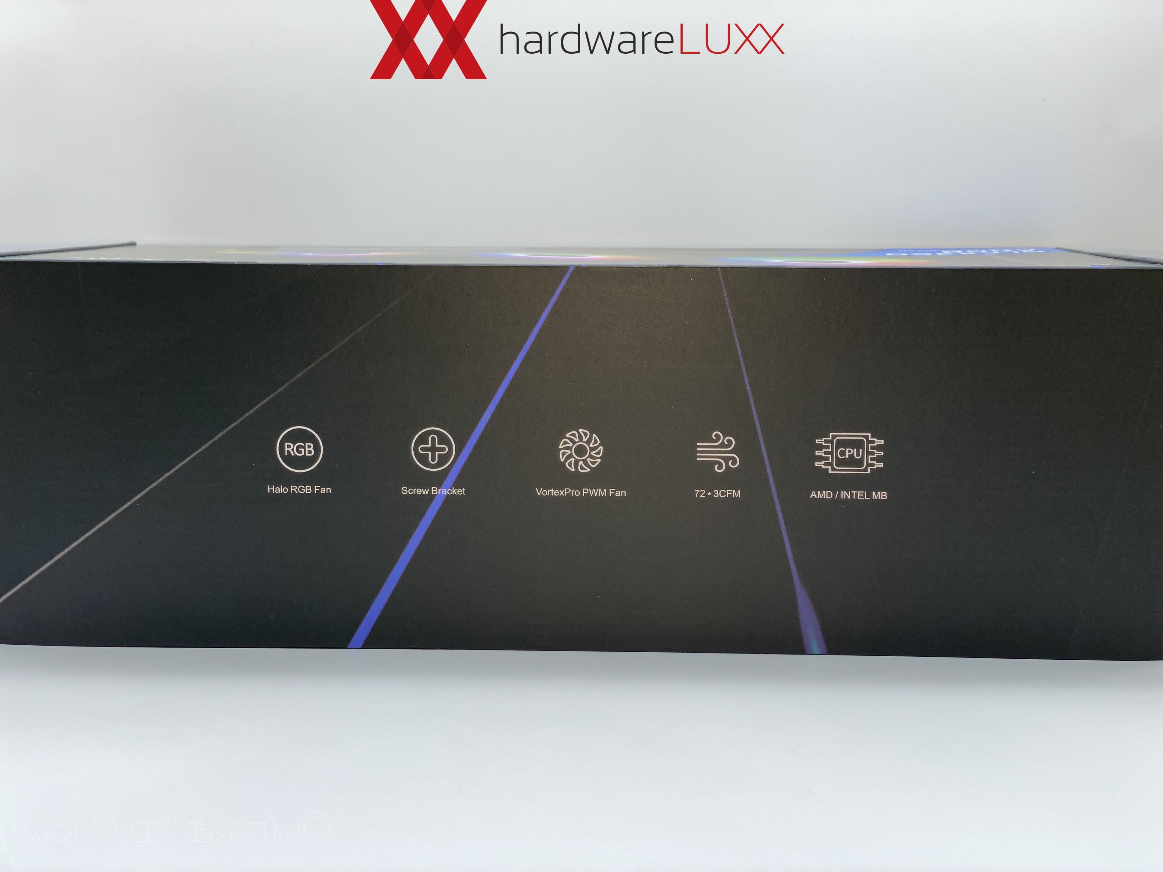

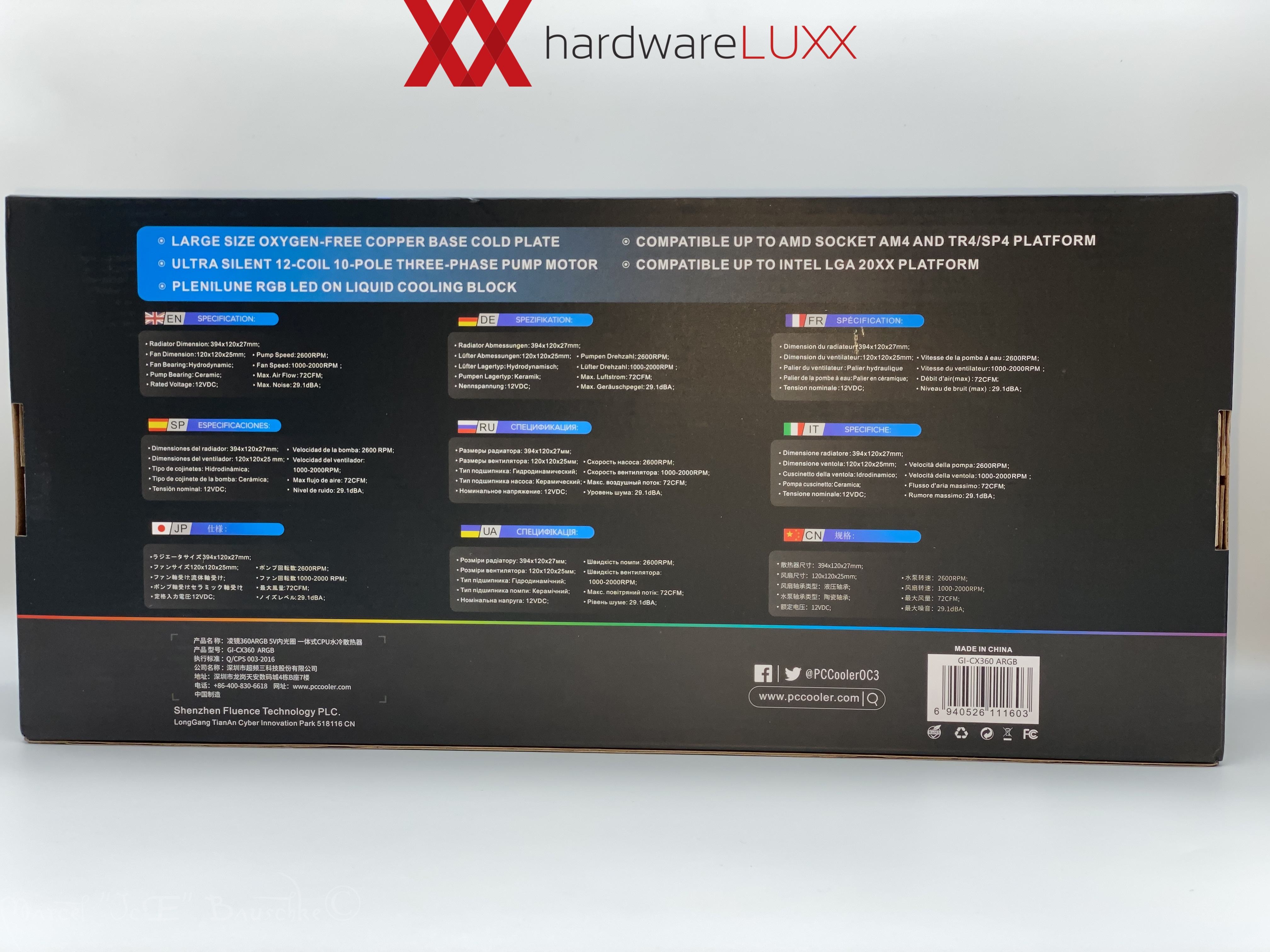

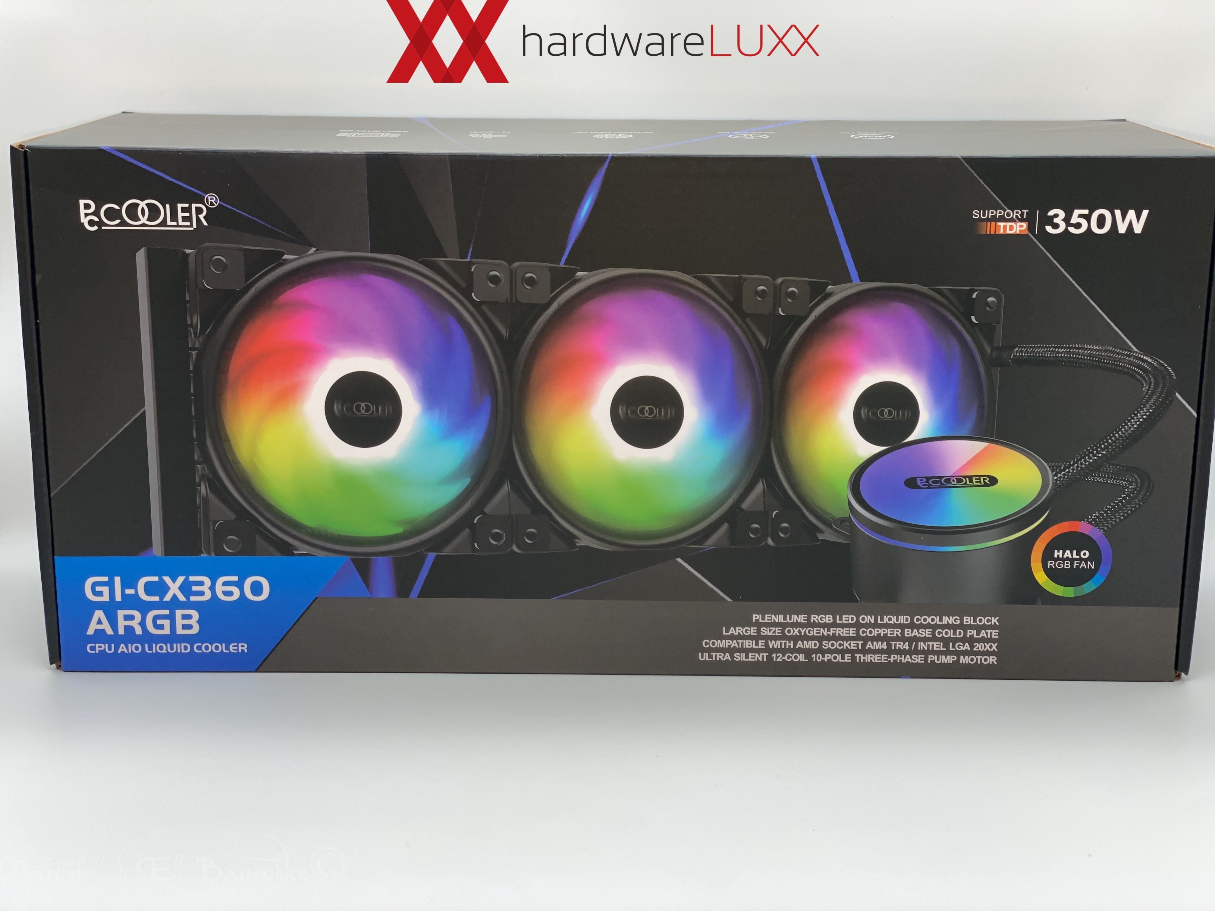

Die Verpackung ist in Schwarz gehalten, das Produkt, die 360er AiO wird vorne gezeigt. Auf der Rückseite stehen die, unten aufgeführten, Spezifikationen in diversen Sprachen. Nach Öffnen der Verpackung wird ein aufgeräumtes Inneres gezeigt. Alles sauber verpackt und aufgeräumt. Es fliegt somit nichts herum und kann somit auch nichts beschädigen - sehr gut.

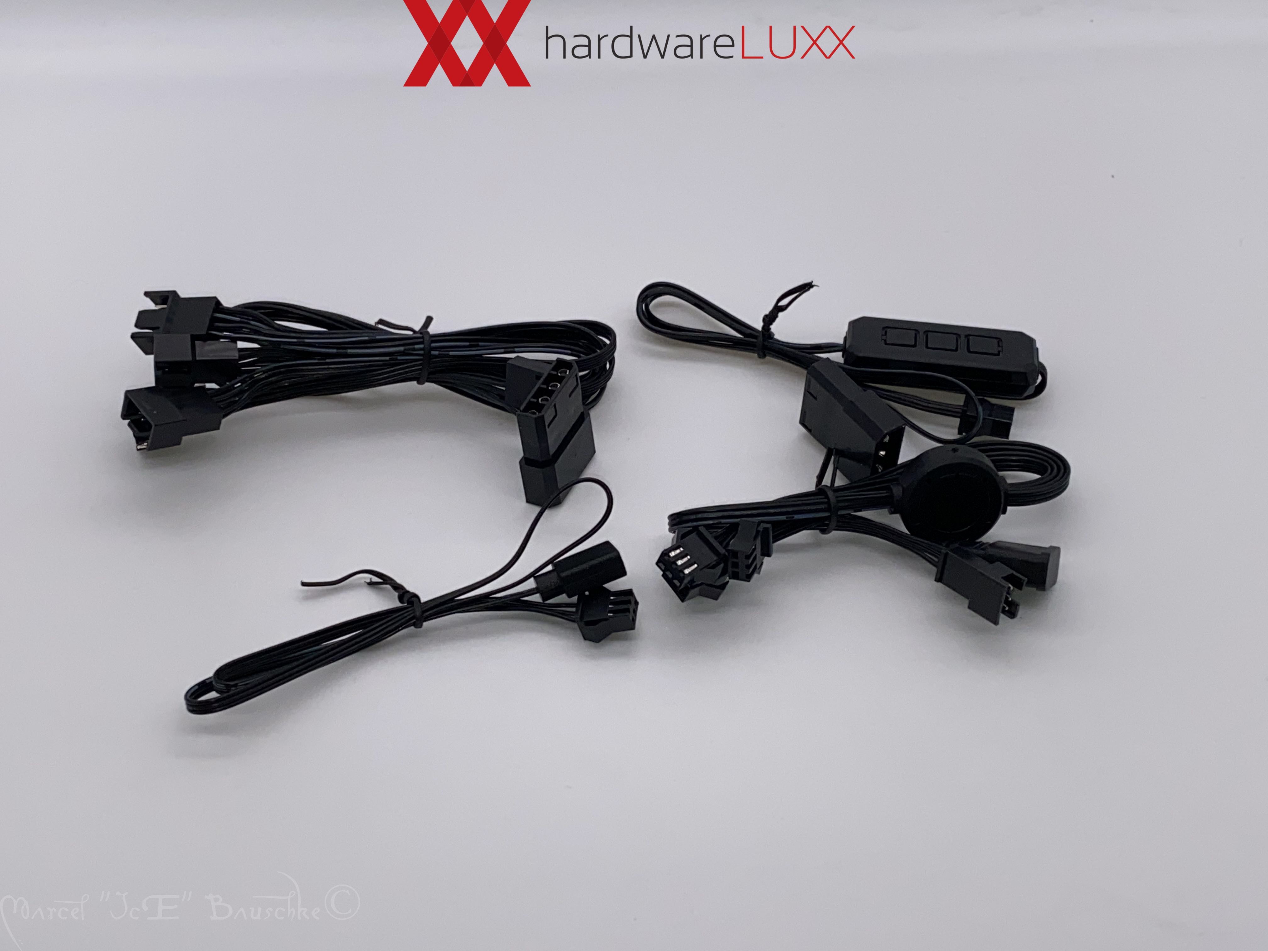

Hier befinden sich alle Komponenten: die kompakte Wasserkühlung, auch bekannt als All-in-One (ab jetzt wegen der besseren Lesbarkeit nur noch AiO genannt), drei 120mm ARGB Lüfter, Anleitungen, diverse Schrauben für fast alle Mainboards sowie die Anschlusskabel. Diese unterteilen sich in PWM Kabel, die per 4-Pin MOLEX Stecker an das Netzteil angeschlossen werden, den ARGB Kabeln, einem 3 PIN-Anschluss für die Lichtsteuerung durch das Mainboard oder durch die Fernbedienung, die ebenfalls per 4 Pin MOLEX Stecker an das Mainboard angeschlossen wird. Die ARGB Kabel können sonst, ohne diese Adapter, nicht direkt an das jeweilige Mainboard angeschlossen werden.

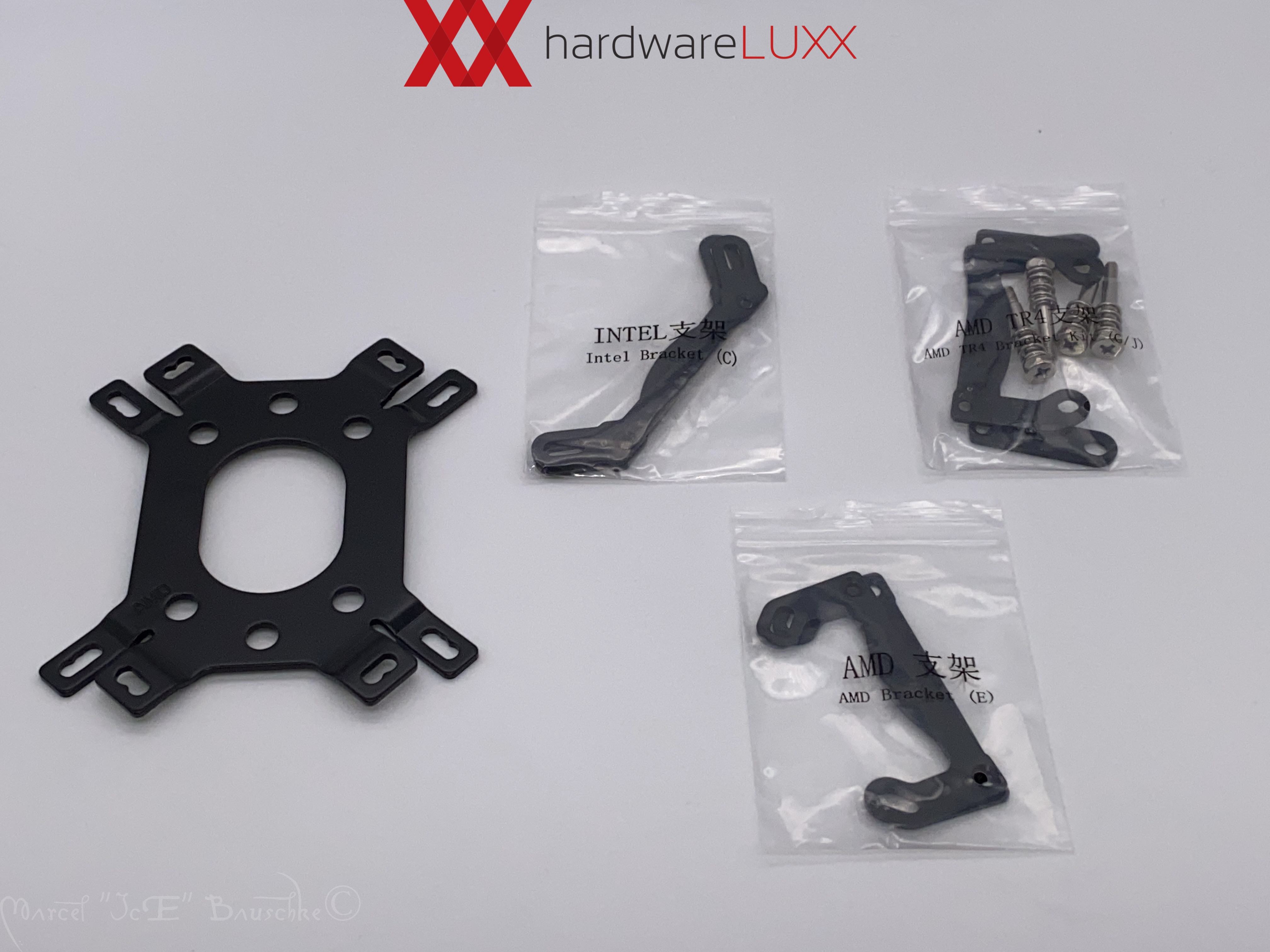

Die Schrauben sind alle sortiert in eigenen, beschrifteten Tüten verstaut. Die Halterungen für die diversen Sockel ebenso. Somit legt der Käufer nur die zu Seite, die verwendet werden und packt den Rest wieder ein. Auch liegt ein universal Bracket bei. Hier muss nur der richtige Sockel (Intel oder AMD) verwendet werden.

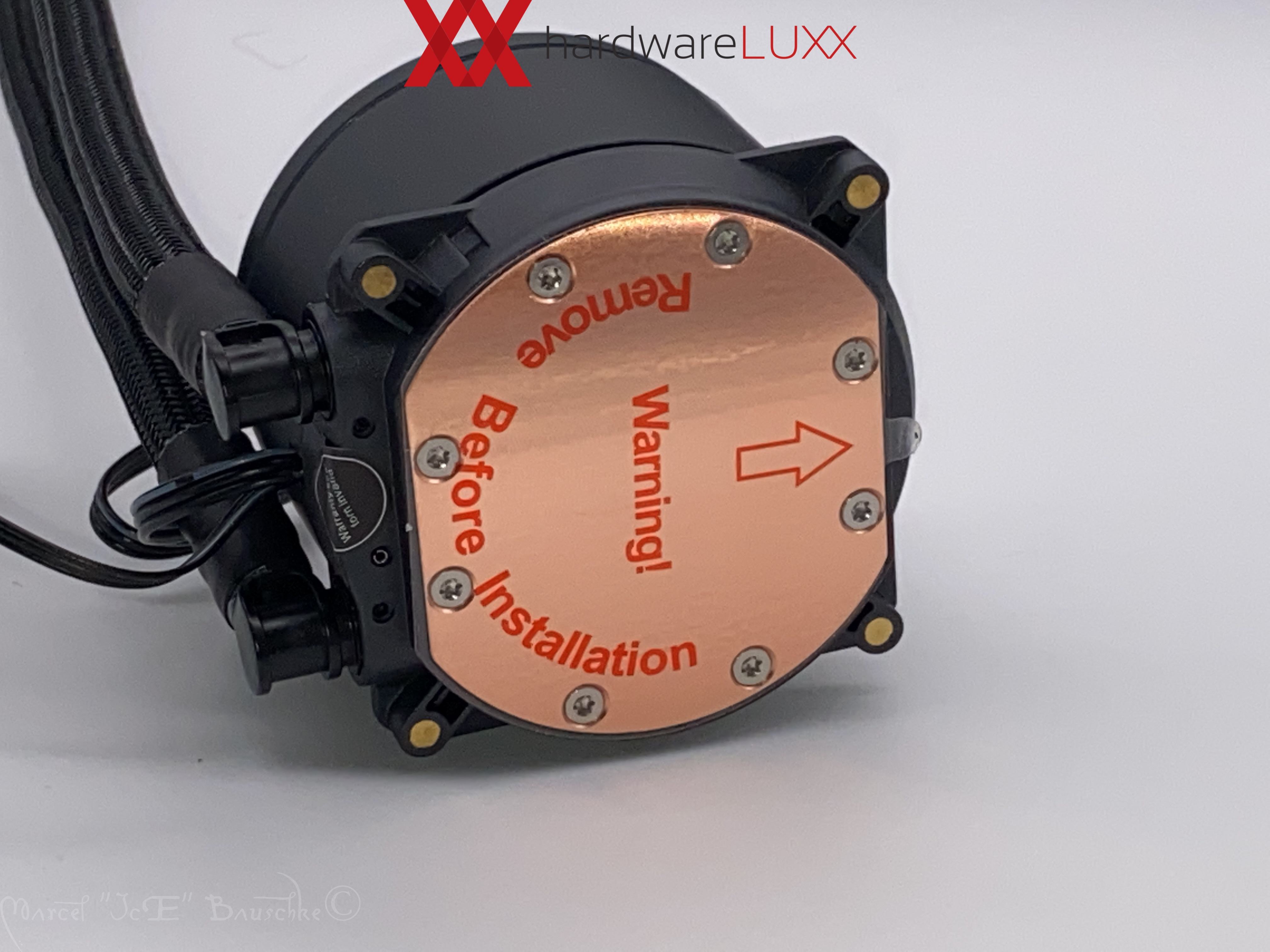

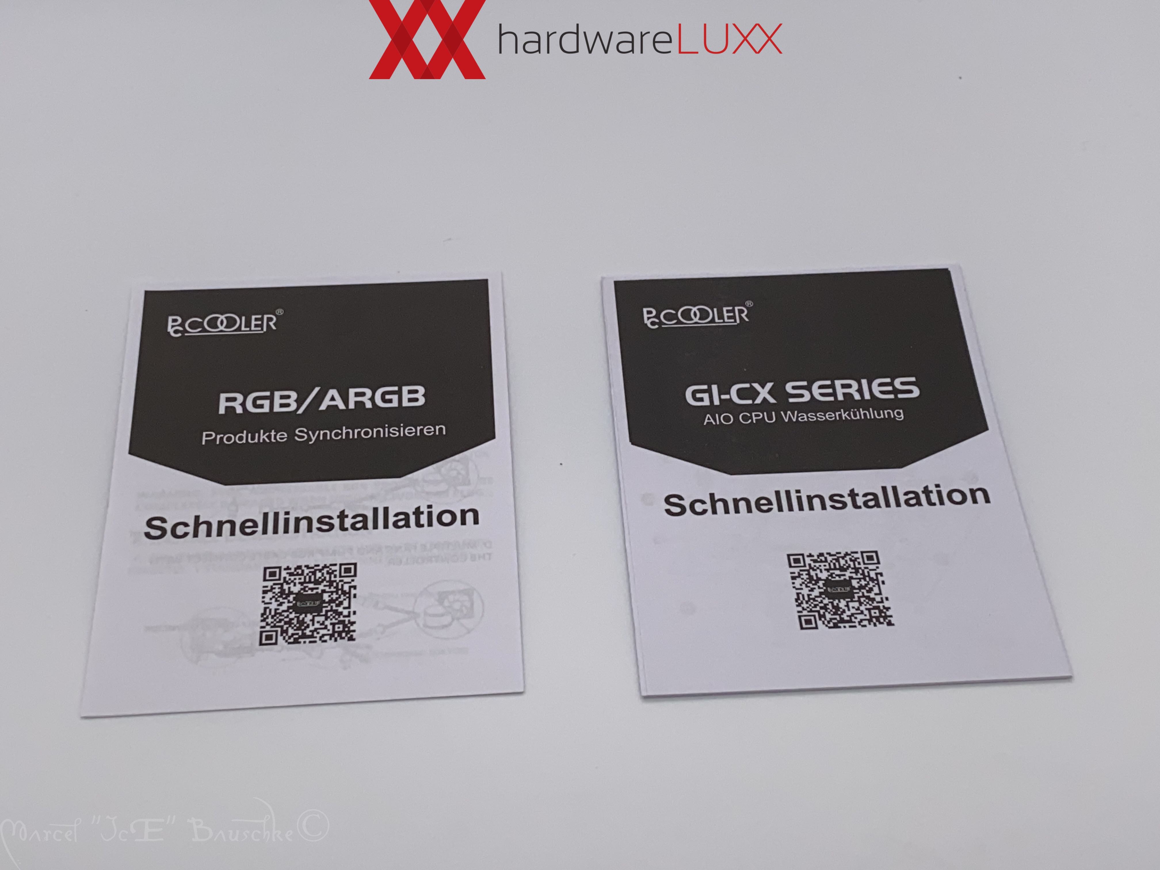

Der Einbau funktioniert anhand der bebilderten Anleitung sehr gut und sehr schnell. Ein geübter Techniker benötigt hier etwa 10-20 Minuten, der Laie dann etwas mehr. Wichtig ist nur das Entfernen des Schutzaufklebers bei dem CPU-Pumpenblock. Dieser kann sonst mit dem Headspreader der CPU verkleben und zu schlechteren Temperaturen führen – und sich eventuell auch mit der CPU dauerhaft verbinden.

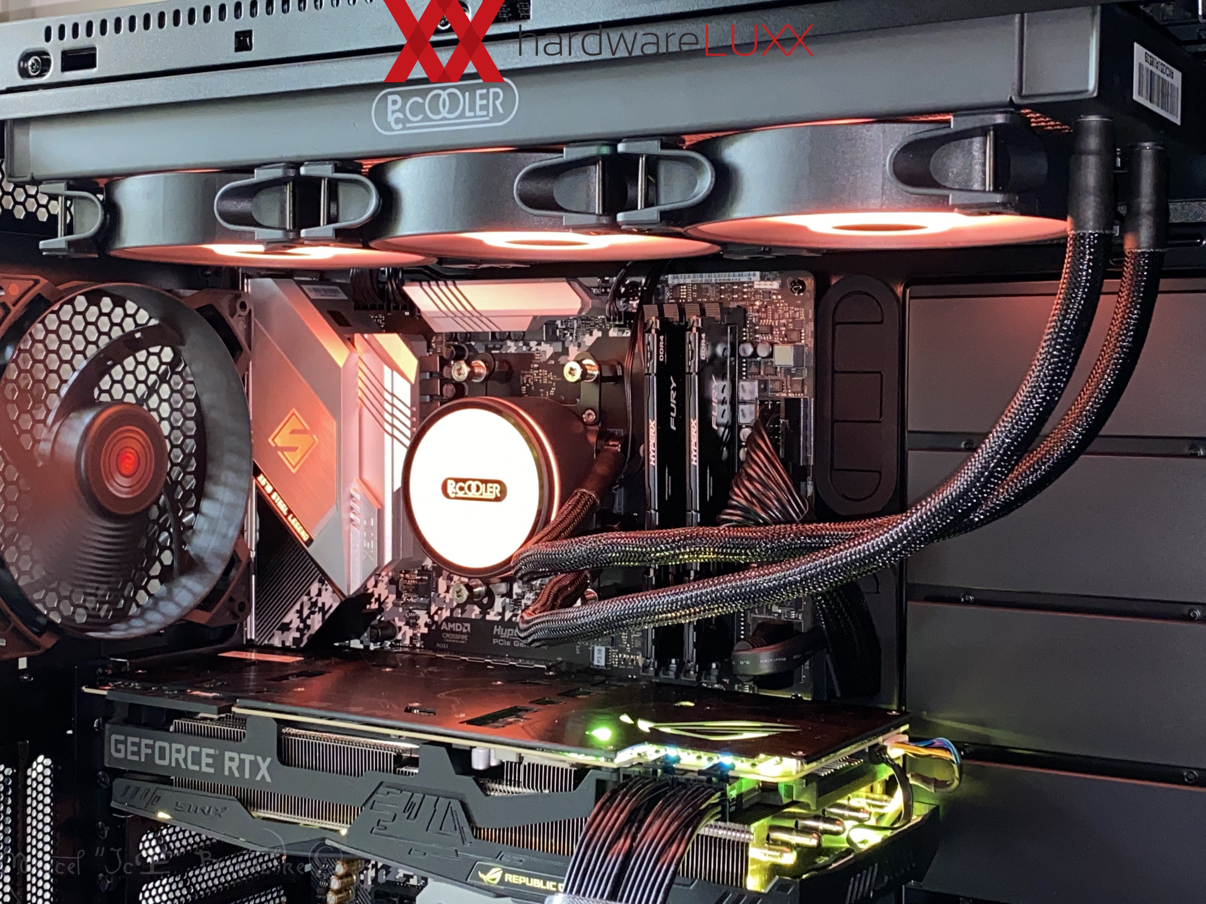

Je nach Anordnung der Lüfter, Push oder Pull (Luft schieben oder ansaugen), müssen die Lüfter an dem Radiator angebracht werden. Das hängt sehr vom restlichen Gehäuse ab. Hier, in diesem Tower, ist es eine Pushanordnung. Dadurch wird die Luft aus dem Gehäuse gedrückt. Am CPU-Block sind zwei Kabel angebracht, eine für die Pumpensteuerung durch das Mainboard, eines für die Lichtsteuerung. Diese sind seitlich angebracht und können gut verlegt werden.
Das Stecksystem von AMD muss komplett vom Motherboard entfernt werden. Nun wird die Platte für die Rückseite von PcCOOLER genommen, die richtigen Löcher für den AM4 Sockel gewählt und die Schrauben durchgesteckt. Nun müssen diese befestigten Stifte durch die Öffnungen am AM4 Sockel vom Mainboard gesteckt werden. Darauf kommen nun Unterlegscheiben und jeweils eine Metallhalterung samt Innengewinde, diese hält die Platte auf der Rückseite am Platz. Nun werden die Halterungen an dem CPU-Block befestigt, eine Wärmeleitpaste auf dem Sockel gegeben und der Kühler/Pumpe wird aufgesteckt. Zwischen der, mit einer Feder ummantelten Schraube und der Halterung an der Pumpeneinheit kommt noch jeweils eine Unterlegscheibe. Diese Schrauben und Scheiben sind in Silber, leider nicht in Schwarz und stechen somit optisch heraus.
Alle Lüfter werden so angebracht, dass die Kabel zur Rückseite des Gehäuses liegen. Somit wurden diese sauberer verlegt. Die Steuereinheit der Lüfter muss zwingen mit Strom über den MOLEX Stecker versorgt werden, sonst leuchten diese zwar, drehen sich aber nicht. Leuchten aber auch nur, wenn entweder die Fernbedienung oder der Stecker an der Platine angebracht wurde. Warum kein SATA Anschluss verwendet wurde, konnte nicht in Erfahrung gebracht werden.
Die AiO wird oben am Gehäusedeckel montiert. Wichtig ist immer: Die Pumpe einer Wasserkühlung muss tiefer als der Radiator oder des Ausgleichbehälters, liegen. Somit sammelt sich keine Luft und kann somit nicht die Kühlleistung reduzieren oder gar die Pumpe dauerhaft schädigen. Die meisten Pumpen dürfen nicht trockenlaufen, sprich es sollte keine Luft in der Pumpe sein.
Alle Kabel sind lang genug und können einfach verlegt werden. Die Abdeckung der CPU mit dem PCCOOLING Logo kann gedreht und somit an das jeweilige Gehäuse angepasst werden.
