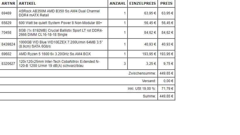

Hey Leute habe mir folgende Komponente bestellt und dazu eine 1080 er gtx. leider kriege ich kein bild der kumpel der mir den pc zusammengebaut hat meinte, der ram passt nicht zum system. stimmt es?habe mein ganzes geld in die kiste gesteckt und weiss am ende nicht mal was sache ist. habe keine anderen pc teile um es zu prüfen....

wie ist denn die modellbezeichnung des rams?
ASRock > AB350M

@Scrush ders Anscheinend nicht Kompatibel mit den Mainboard sein Ram bzw. die Modelbezeichnung heißt : Ballistix BLS8G4D240FSE
8GB Ballistix Sport LT DDR4-2400 Rot CL16 (16-16-16) RAM Speicher
8 GB (RAM-Module: 1 Stück) DDR4-RAM 2400 MHz CAS Latency (CL) 16 Anschluss:288-pin, Spannung:1,2 Volt Besonderheiten: farbiger Heatspreader
Sowie es wird nur :
DDR4 2666 8GB Crucial BLT8G4D26AFTA.16FAD SS 2pcs
DDR4 2666 4GB Crucial BLE4G4D26AFEA.8FAD SS 2pcs
DDR4 2400 8GB Crucial CT8G4WFD824A.18FB1 (ECC) SS 2pcs
DDR4 2133 8GB Crucial CT8G4DFD8213.C16FAD11 SS 2pcs
DDR4 2133 8GB Crucial CT8G4DFD8213.16FA2 SS 2pcs
DDR4 2133 8GB Crucial CT8G4DFS8213.8FB1 SS 2pcs
DDR4 2133 4GB Crucial CT4G4DFS8213.8FA1 SS 2pcs
DDR4 2133 16GB Crucial CT16G4DFD8213.16FB1 SS 2pcs
Unterstützt.
Er könnts trotzdem mal probieren, obs richtig montiert ist. Andernfall neuen Arbeitsspeicher hollen , würd dir aber empfehlen von Corsair oder GSKILL , die sind inne regel alle Kompatibel mit den ryzen mainboards.
Sowie solltest dir Mindestens 2666 MHZ DDR 4 Hollen, die sind Preislich relativ günstig . Sowie bei den Ryzen Mainboards bzw. Client 16 Arbeitsspeicher , ist das Problem breit verbreitet das die MAXIMAL unter 2900 bis unter 3000 MHZ stabil laufen lassen. Würd zwischen 2666 oder halt 3000er Ram dir was raaten . 3200er macht nur Sinn, wenn de Preis zum 3000er Quasi gleich ist.

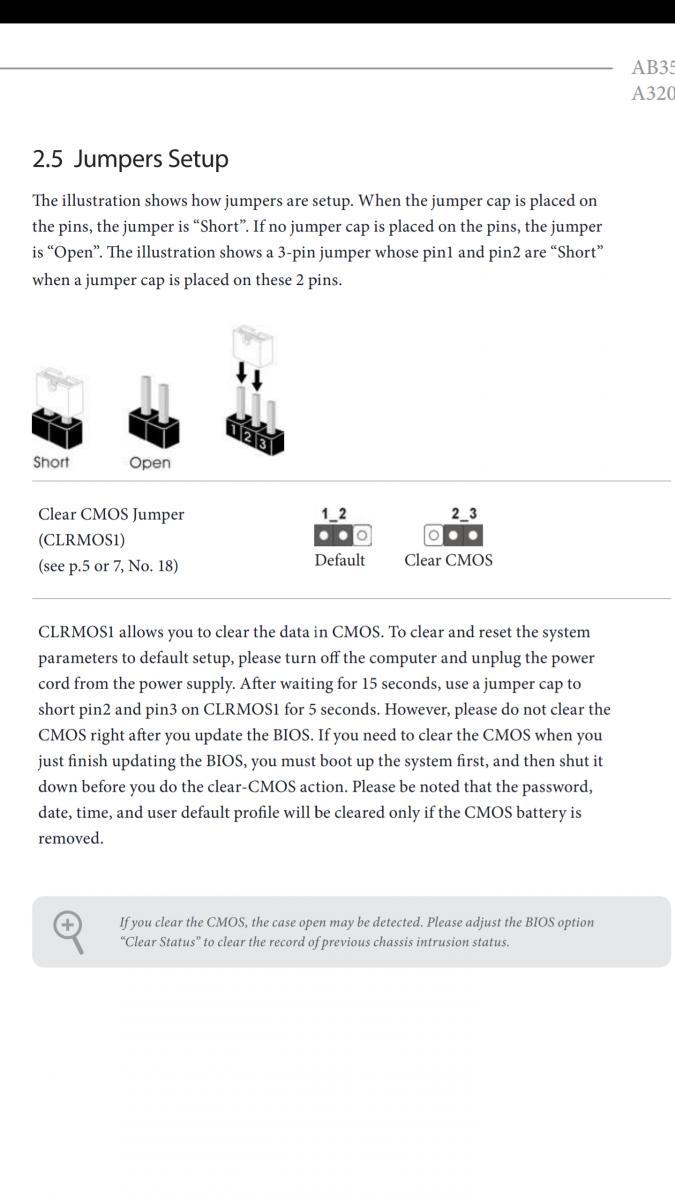

Batterie raus reicht nicht. Board Stromlos machen und CMOS Reset per Jumper durchführen. Unten links auf deinen Board sind 3 Pins mit einem Jumper drauf. Jumper von Links nach Rechts versetzen,für ein paar Sekunden und dann wieder zurück. Anschließend wieder Netzstecker rein und PC anschalten.
soo leute nach dem reset geht alles. bin im bios. danke euch und schönen abend noch! also was gemacht wurde. batterie raus dann die jumper umgestellt, dann den reset knopf angeschlossen und tada alles läuft nach dem reset^^
:) cmos reset sollte das erste sein, was du bei einem neuen Rechner machst. Vor allem, wenn man günstig einkauft und dabei gern mal nen Rücklaufer kriegt
