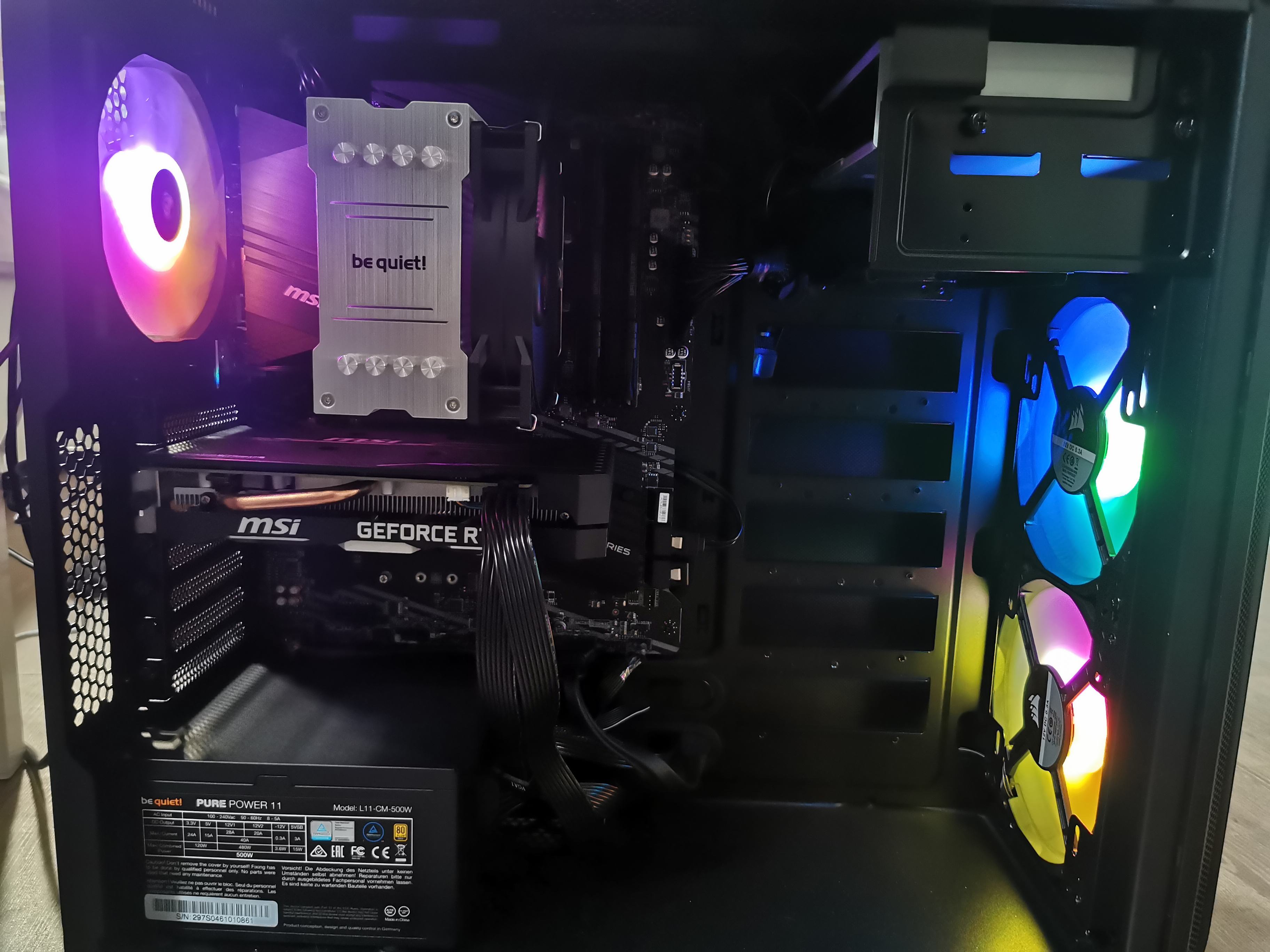

Hi, ich würde gerne mein Alltag PC mal ein bisschen auffrischen und bräuchte Hilfe dabei.
Ich hätte gerne ein anderes Gehäuse wegen der airflow und cooler RGB Beleuchtung, ein anderer Prozessor kommt auch in Frage. DVD Laufwerk kann eventuell raus, hängt vom Gehäuse empfehlung ab..
Ich mache mit dem PC alles also Office, surfen, spiele aber eher weniger damit. Ich würde trotzdem eine neue graka in Erwägung ziehen für QHD, sowie Lüfter (rgb).
An dem Rechner sind gerade 2 Monitore Dran via Displayport. 1x 27 Full HD und 1x24. Hier würde ich zumindest einen auf QHD updaten. Mein Problem ist mit der Einstellung der Lüfter und Temperatur(kenne mich da gar nicht aus) ich komme aus 89420 Bayern, falls jemand mir helfen möchte, gerne. Ansonsten hier.:)
Der PC wurde im März 21 selbstständig von mir zusammengestellt und gebaut, läuft ohne Probleme soweit. Aktuell mit Windows 10 Pro 64x. So vielen Dank. Hier die aktuellen specs:
Cpu: Amd Ryzen 3600
Kühler:Be qiuet pure Rock 2 Kühler
MB: MSI B550-A PRO (7C56-002R) Mainboard
Arbeitsspeicher: 4x8gb ballistix 3200mhz ddr4 BL2K8G32C16U4B
SSD: CRUCIAL MX500, 250 GB, SSD, 2,5 Zoll, intern
M2: WD BLACK™ SN750 NVMe™, 1 TB, SSD,
Netzteil: Be quiet pure Power 11 500w
DVD-Brenner: ASUS DRW-24D5MT
Lüfter: von vorn 2x Corsair icue sp140 rgb pro 3er pin Anschluss
Hinten 1x Corsair icue sp120 rgb pro 3er pin Anschluss
Angesteuert von Lighting node core
Zwei vorinstallierte Pure Wings 2 Lüfter(nicht auf Dem Foto)- 120mm + 140mm wurden oben am Gehäuse installiert zum ableiten von der luft
Gehäuse: BE QUIET PURE BASE 600 WIndow
Grafikkarte: Msi geforce rtx 2060 ventus xs 6gb oc
Monitore: 1x27 full hd Dell 75hz und 1x24 full hd Dell 60hz

Aufrüsten: CPU, GPU, Gehäuse, Bildschirm, Lüfter(drehen aktuell oft auf)
Es klemmt bei mir am meisten daran das die gpu Temperatur sehr hoch wird wenn ich Spiele, weil wenig ahnung von der Airflow habe.
Ich möchte am liebsten aufrüsten für die Zukunft. Danke
Da wundert es mich nicht wenn die Hardware kocht. Das Gehäuse ist als Backofen bekannt.
Da hilft nur für Frischluft sorgen. Frontpanel abbauen wenn möglich und Lüfterkurve hochziehen für mehr Luft.
Ventus xs hab ich sehr negativ in Erinnerung wegen ihres Kühlkörpers. Da gibt's ein Modell, dass im negativen sehr berühmt geworden ist. Könnte die 2060 gewesen sein, muss aber nicht...
Den Bildern auf Geizhals zu Folge gehe ich allerdings sehr davon aus dass es genau dieses Modell ist. Die s-förmig verlegte Heatpipe ist sehr markant und verräterisch.
