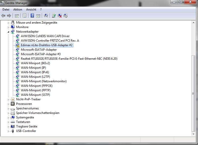

Also ich habe jetzt im Gerätemanager nochmal geschaut. Da sind irgendwelche Treiber für WAN-Miniport installiert. Die sind nicht grau aber lassen sich auch nicht deinstallieren.

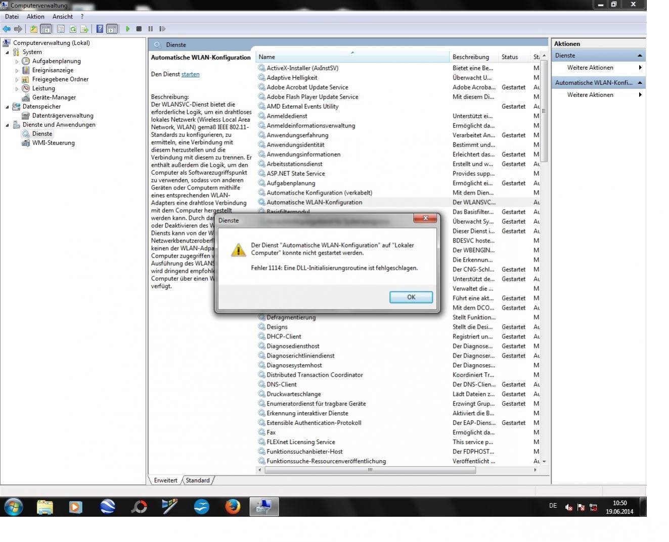

Rechte Maustaste auf dem Computer Symbol auf dem Desktop, dann auf Verwaltung
Sa weiter links in das Menü Dienste und gucken dass der Service "Konfigurationsfreie drahtlosverbindung' oder so ähnlich aktiviert ist.

Dann ist da mehr kaputt. Ähnliches Problem hatte ich neulich bei nem bekannten auch.
Lösung entweder Wiederherstellungspunkt, Dateien überprüfen (sfc /scannow) oder reparieren mit windows 7 setup
