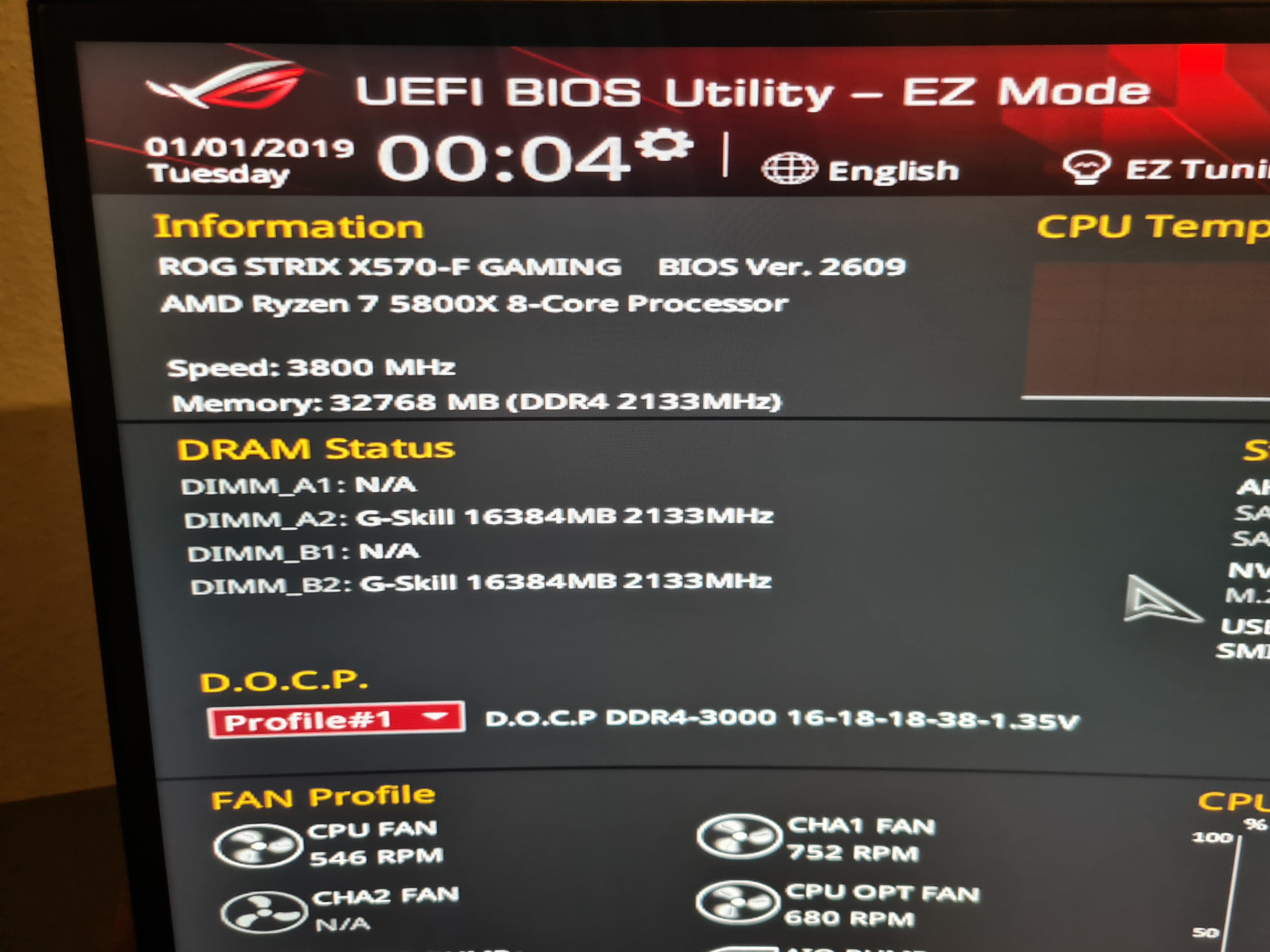

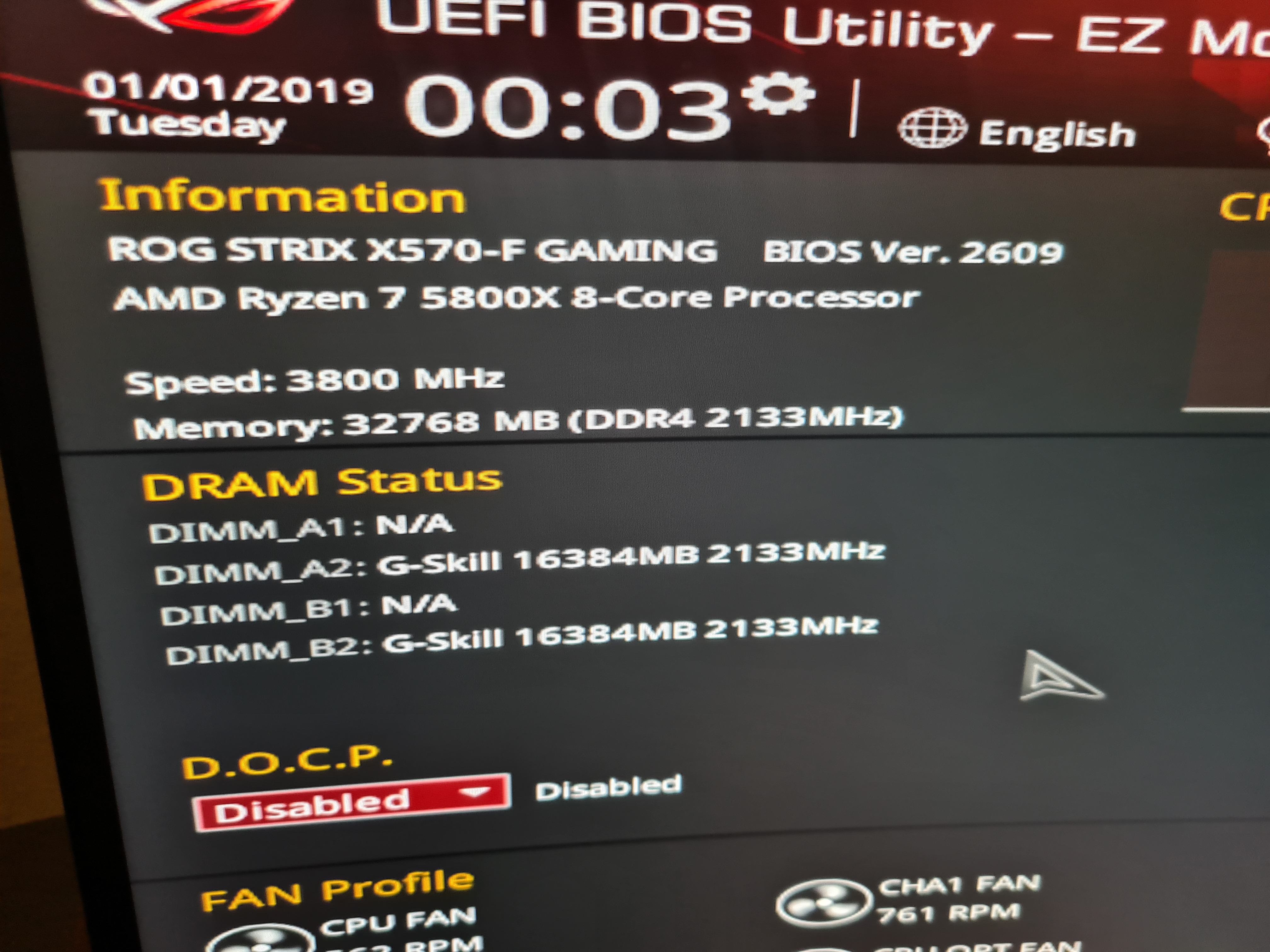

Er sieht die 3000mhz nur als 2133 an?
Wenn ich das profil umstelle, also das docp, sieht es so aus. (Das hat vorhin den kill gebracht)
Läufts jetzt mit mit dem DOCP Profil, der Aegis scheint öfter Probleme zu machen
Nein sobald ich docp umstelle stürzt er ab. Hab auch jetzt gesehen, das der RAM scheinbar nicht kompatibel ist. Zumindest mit dem Prozessor nicht. Deswegen läuft der nur auf default und 2133 mhz scheinbar.
