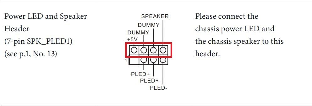

@KompiFreak ok das mit dem Pieper ist klar. Aber hat jedes Board so einen Anschluss?
Das Phantom 4 hat einen SPK_LED1 Steckplatz. 7 polig in 2 Reihen. (4+3).
Danke für den Tipp mit der Grafikkarte. Eine ältere Karte habe ich glaube ich nicht mehr liegen...
Das NT und die RAM tausche ich dann als erstes.
Nun ja, da man inzwischen eher auf Led + Q-Codes setzt, wird es vermutlich eher ein "Enthusiast/OC"-Feature sein, was man sich dazu extra kaufen muss, wobei ROG 790 Maximus hat es z.B. nicht... weil es wohl zu teuer wäre :ROFLMAO:
Bei Phantom ist es jedoch dabei - links von SysHeader (Nr. 13 auf Layout) als Speaker+LED-Header markiert. Die oberne 4 Pins sind dafür.
Der Stecker sebst ist eigentlich default "Draht 5V"- Leer - Leer - "Draht", aber extrem selten gibt es auch nur zwei einsame Drähte, die man sich dann selbst passend stecken muss. Die Farbe kann variieren und wenn man es falsch herum einsteckt, dann halt PC ausschalten, umdrehen und wieder einschalten.
