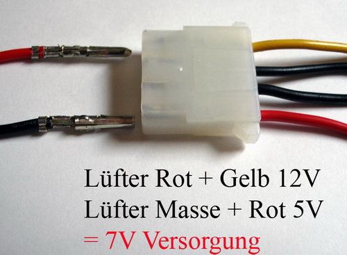

Im Anhang ist ein Bild des Adapters.

Äh, wieso schickst du das rote Kabel (5 V) auf einen Masse-Pin? Ah, verstehe. An den Anschluss Links auf dem Foto verbindest du die Lüfter. Schwarz (Lüfter) an Rot, und Rot (Lüfter) an Gelb. Sollte gehen. Aber das übrige Kabel, was am linken Molexanschluss (male) auf dem 5V-Pin endet, du aber auf Erde gelegt hast, solltest du mal testweise entfernen.

Sieht irgendwie komisch aus deine Anschlüsse, so sollte es bei 7V aussehen.

Nein eben nicht, sonst kommt ja kein 7V raus. Hab jetzt mal das 2. Massekabel, welches gerade durchgelegt wurde, raus und isoliert. Der Lüfter brauch nur das gelbe 12V und den schwarzen direkt daneben.
So sieht das jetzt auch aus, nachdem ich den, welcher gerade durchlief, entfernt habe, aber der sollte dieses Problem nicht verursachen, weil er unbenutzt ist und vorallem immer da liegt. Hab ihn jetzt raus, hat nichts geändert.

Hast du die 5V Leitung am Adapter auf Masse gelegt? Das würd ich ändern....
Der Rest sieht ihn ordnung aus 12V auf 12V und Masse auf 5V, aber das dritte Kabel sieht komisch aus....
Ich versuche es mal hier zu erklären, N steht für die Netzteilseite des Adapters, L für die Lüfter Seite
So ist es normal:
Gelb Schwarz Schwarz Rot
N1__N2______N3_____N4
L1__L2_______L3_____L4
mein 7V Adapter war so:
N1_N2_.N3_.N4
L1_0___L3__L2
Da L3 sowieso auf N3 ist, dachte ich, ich verräume das Kabel da.
Ich habe L3 aber testweise abgebaut und abisoliert, so dass es so aussah:
N1_N2_N3_N4
L1_0___0__L2
Momentan sieht es so aus (5V)
N1_N2_N3_N4
0__L2__0__L1
