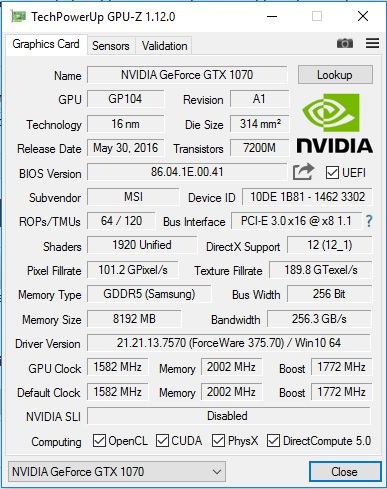

Bitte GPU-Z laden und schauen, ob Speicher von Samsung oder Micron auf der MSI 1070 GTX verbaut ist. Dann weiter sehen.
Samsung ist verbaut: GPU-Z Daten.jpg
