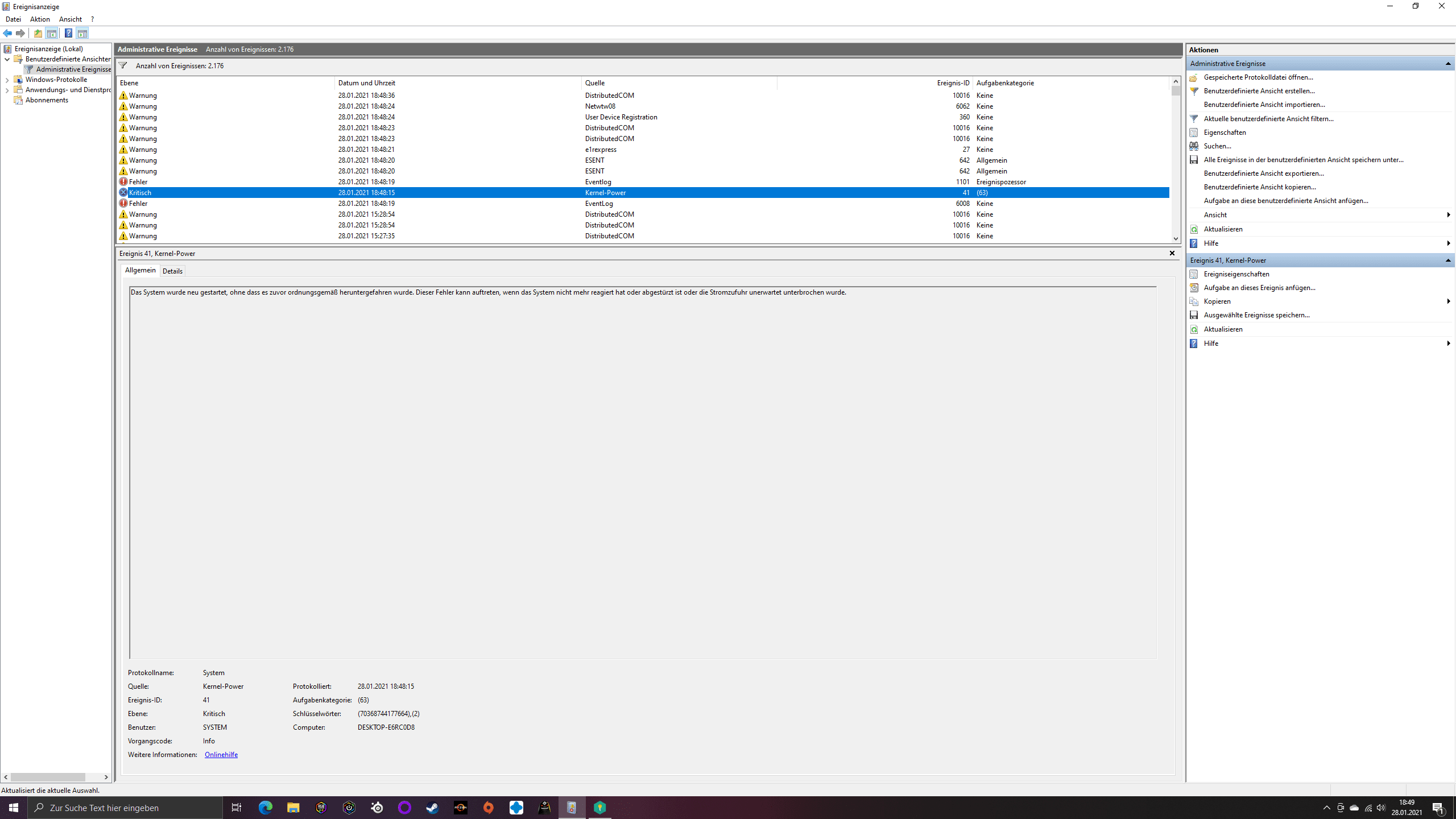

Im Anhang ist nochn Screenshot von der Ereignisanzeige nachm Absturz.

"Kernel Power - 41" sagt ja leider nur das es einen ungeplanten HardReset/Reboot gab. Hilft also nicht eine bestimmte Komponente zu identifizieren.
Bei dem Fehlerbild kann es quasi alles sein.
Genereller Tip wäre halt alles zu zerlegen und noch einmal neu aufbauen, alle Stecker und Anschlüsse checken, BIOS Reset auf Default könnte auch helfen, natürlich sollten auch alle Treiber, Firmware etc auf dem aktuellen Stand sein.
Wie gesagt, schwer grad mit dem Finger auf genau eine Komponente zu zeigen...
