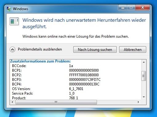

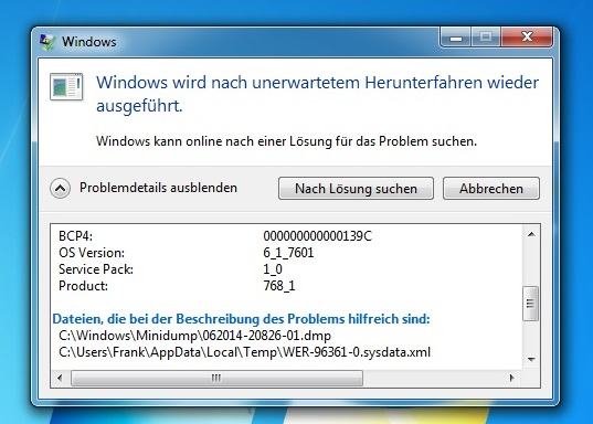

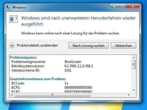

Seit 2-3 Tagen habe ich Probleme mit meinem PC, und zwar kommt meist ein Sekunden freeze und dann kommt der Bluescreen. ( Ist jetzt 6 mal vorgekommen davon 3 mal heute )
Der Bluescreen sagt mir: "A problem has been detected and Windows has been shut down to prevent damage to your computer." Nach ein paar Sekunden fährt er wieder hoch. ( 2x allerdings hat er davor eine Dateienüberprüfung gemacht ) Sobald Windows hochgefahren ist sagt er mir dann: "Windows wird nach unerwartetem Herunterfahren wieder ausgeführt." ( Problemdetails mal als Anhang )
Ich kann damit jetzt nichts anfangen, weil ich eher mehr nur Nutzer bin und da ist meine Frage an euch wo ist das Problem? Was muss ich wahrscheinlich jetzt neu kaufen?
Grüße
Frank
Mein PC: Win7 64bit, Intel Core i5-4570, Mainboard ASROCK B85 Pro4, Ram 8GB, Grafikkarte Radeon HD 6850 1GB, Netzteil Corsair CX Serie V2 Netzteil (500 Watt)

"Frank", am besten lädst du die Minidump-Datei hoch. Was hast du in letzten 2-3 Tagen mit PC gemacht? Irgendwas inst-de-reinstalliert?... Temperatur? ;)

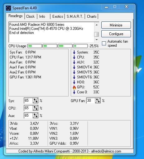

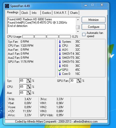

Die Temperaturen sind glaub ich okay? Beim Spielen (Hohe Einstellungen) schwank es zwischen 52-57C.

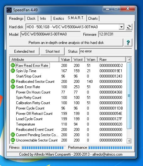

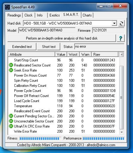

1. Was für Antivirus hast du drauf?
2. Poste die SMART-Werte
3. Mache memtest für 3-4 Stunden und poste die Ergebnisse
Meine Spiele sind nicht gecrackt. Allerdings bei den Add-ons, die ich mir vor paar Tagen runtergeladen habe, handelt es sich um Kostenlose also könnte es sein..? Was aber auch nicht sein kann, weil es vertrauliche Seiten eigentlich sind. Ein Virus kann ich mir eigentlich schlecht vorstellen, weil ich nicht auf irgendwelche Seiten bin, wo man welche bekommen könnte. Der RAM ist eigentlich noch neu 6 Monate. HDD schon so 6-7+ Jahre.
1. Norton Internet Security, ist aber seit einer Woche abgelaufen.. Ich muss zurzeit warten bis meine neue Bankkarte aktiviert ist deswegen keine verlängerung...
3. Ich hoffe, dass mein PC solange durchhält.

Bau mal nur einen speicherriegel ein, und teste btw ist die Kiste oced
Ein paar angaben mehr zur Hardware währen nicht schlecht
Ist RAM-Timing manuell oder automatisch eingestellt? Was hast du für RAM eingebaut? Wie ist die Bestückung x4, x2, x3?
Stelle mal alles manuell und teste dann mit memtest. Bzw. wie bereits oben geschrieben - baue alle riegeln bis auf eine aus und schaue ob BSOD weg bleibt.
SMART sieht soweit i.O. - tippe auf RAM (falsches Timing, OC durch Mboard, unzureichend Saft durch Vollbestückung) oder auf Virus. Schließlich warst du mehrere Tage unverhütet... ;)
Also ein Ram Riegel geht alleine (MemTest sagt auch bei 70% 0 Errors) und der andere stürzt die ganze Zeit ab.
Wird also der eine Ram Riegel kaputt sein?
Kann ich das jetzt erst mal so lassen? Muss ich vielleicht dafür was umstellen?
Ich habe nichts verstellt an BIOS oder sonst was verstellt kann jetzt nicht sagen wie was eingestellt ist denke aber ist alles auf automatisch? (Treiber installiert und fertig)
Werde mir dann wohl die Tage neue Ram kaufen müssen, obwohl die keine 6 Monate alt sind..
Der Ram ist: Crucial Ballistix Sport DIMM Kit 8GB, DDR3-1600, CL9-9-9-24
