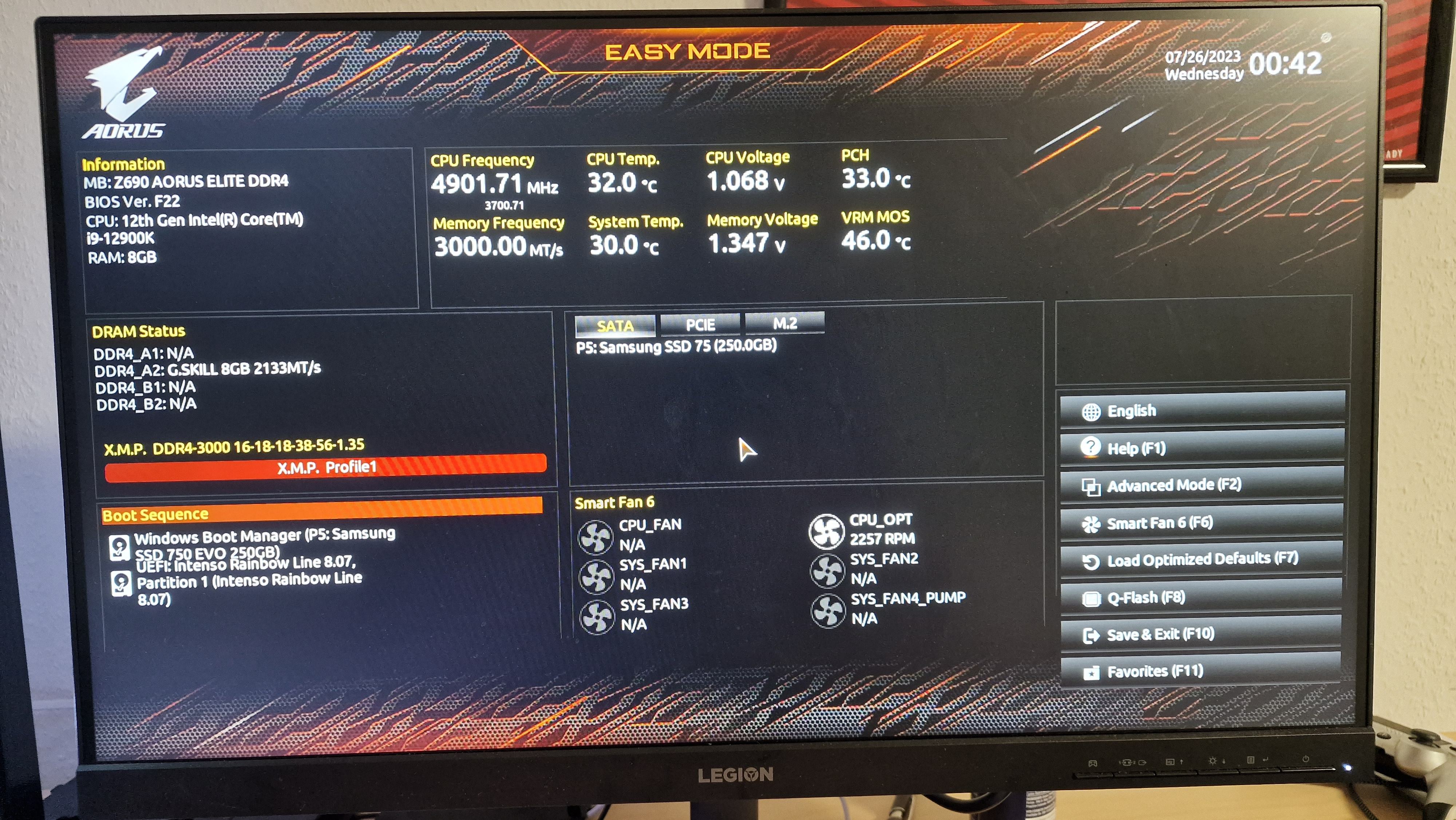

Hallo. Ich habe mir heute meinen neuen PC zusammengebastelt.
Komponenten:
Z690 Aorus elite ddr4
Ddr4-3000 G.Skill
rtx 3070
I9 12900k
Corsair H150i

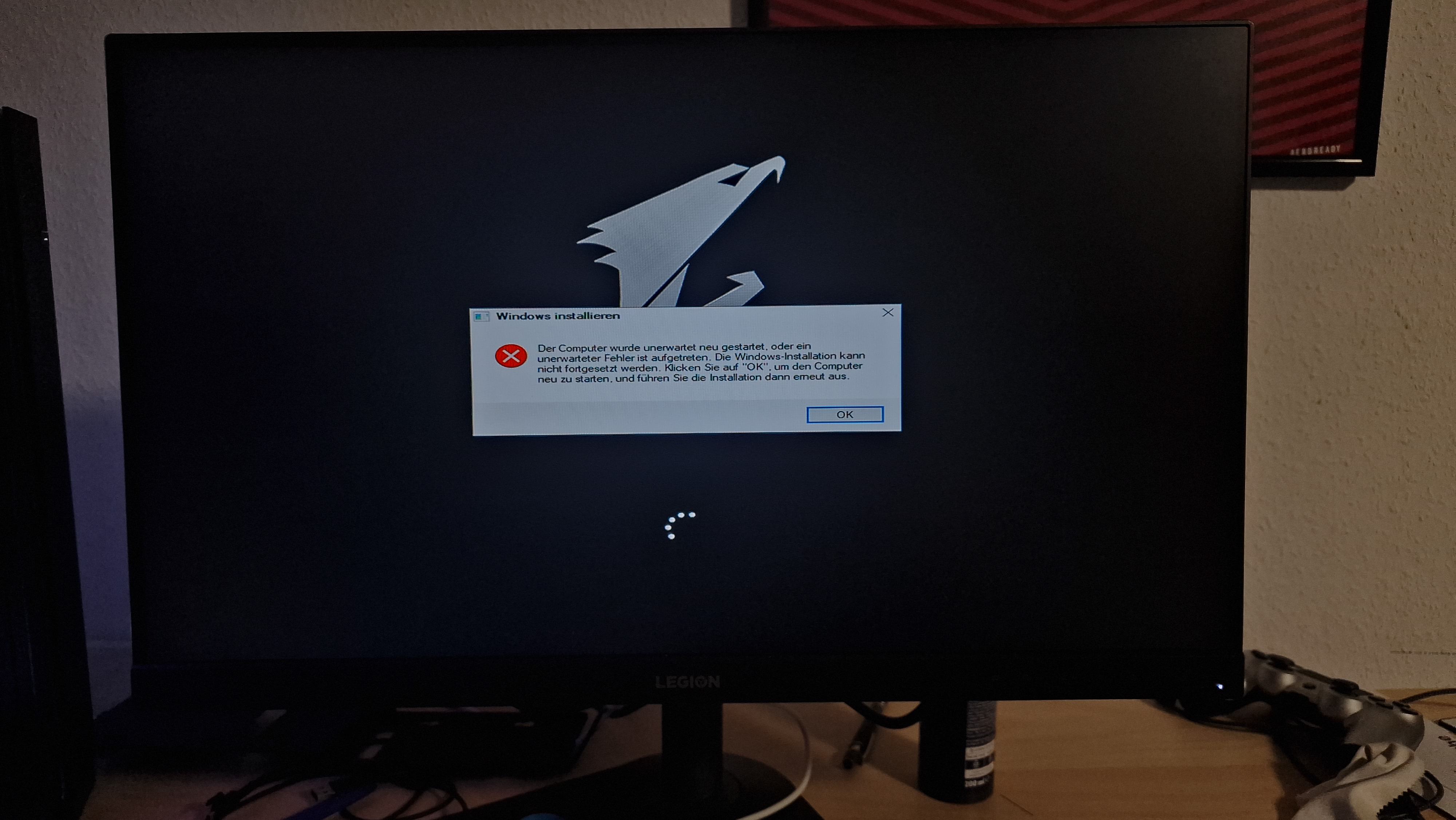

Ich habe ihn dann gestartet, via windows 11 stick in die Installation gegangen. Nachdem ich die SSD gelöscht habe um dann dort windows zu installieren hat das erstmal soweit funktioniert. (Sprache land, lizentvereinbarung, vorbereiten der medien). Wenn ich zu dem punkt komme, dass der PC wegen der Installation neustarten muss, und "Dienstw vorbereitet werden" bricht der pc sofort ab und startet neu, somit ist er dann in einem dauerloop.
Ab und zu kommt die Fehlermeldung "der computer wurde unerwartet neu gestartet oder ein unerwarteter fehler ist aufgetreten" sämtliche fixes hierzu habe ich erfolglos getestet

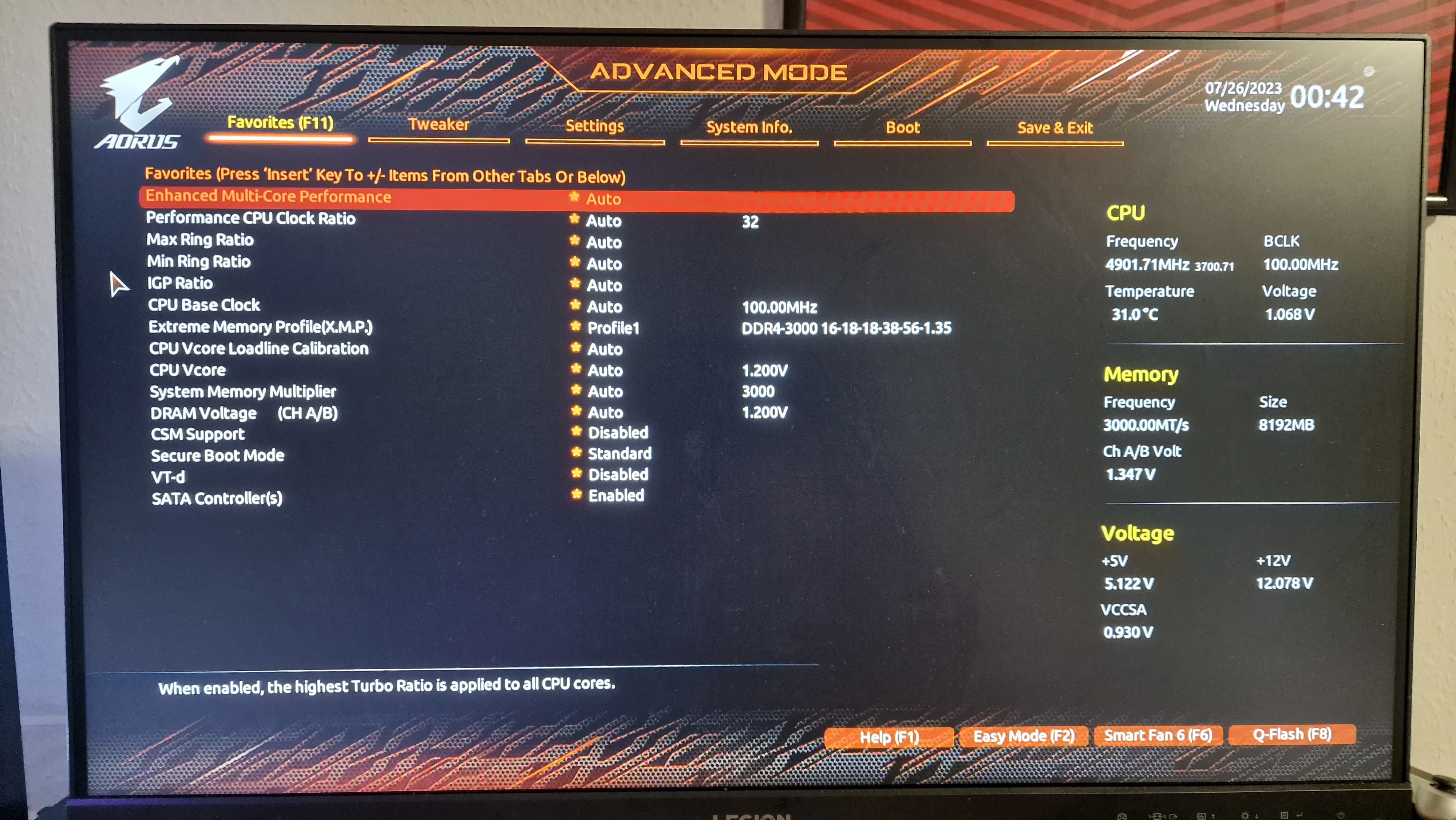

Bios habe ich über die Batterie schon zurückgesetzt, dort läuft alles auf standard settings.
Laut bios hat der PC um die 30°. Ich denke der CPU ist nicht das Problem.
Den ram habe ich riegel für riegel als einzel, duo oder 4er in beiden PCS getestet, in meinem alten pc funktionieren alle.
Ab und zu leuchtet die BOOT led Rot.
Der PC schafft es also auf gutdeutsch nicht das Windows setup zu durchlaufen (habe win 10 und 11 als USB stick versucht) und kommt dann in ein dauert-reboot-loop. Die boot reihenfolge habe ich auch schob in allen variationen getestet genauso wie den stick rauszuziehen
Ich sitze hier nun seit 7 stunden mega verzweifelt weil das extremst viel geld für mich ist und einfach nichts funktioniert. Bin absolut ratlos. Ich hoffe jemand von euch kann mein Problem lösen. :(

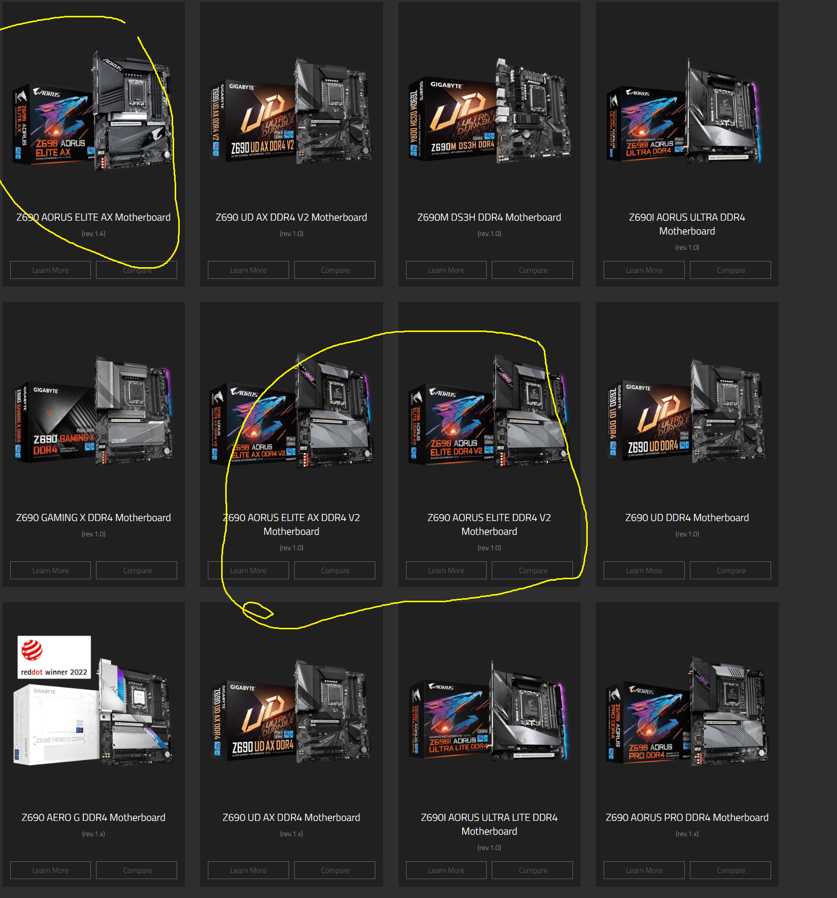

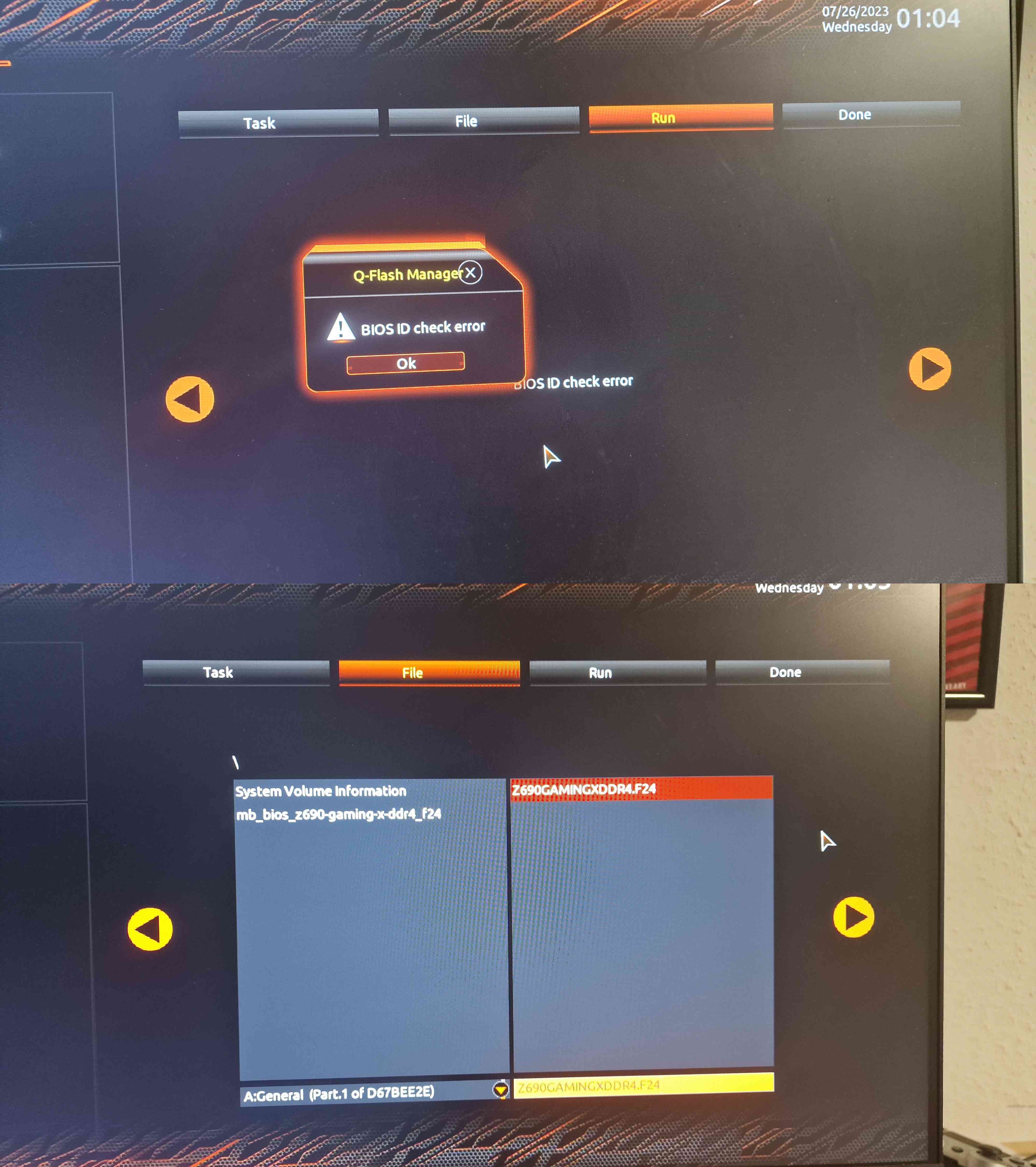

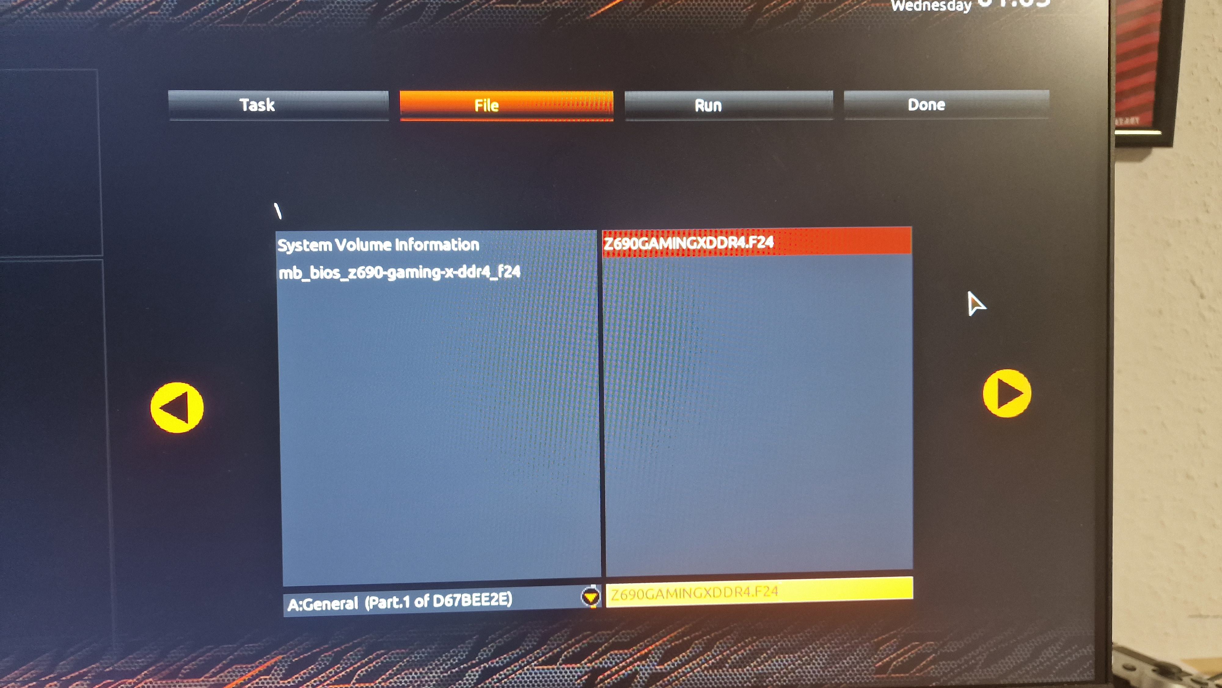

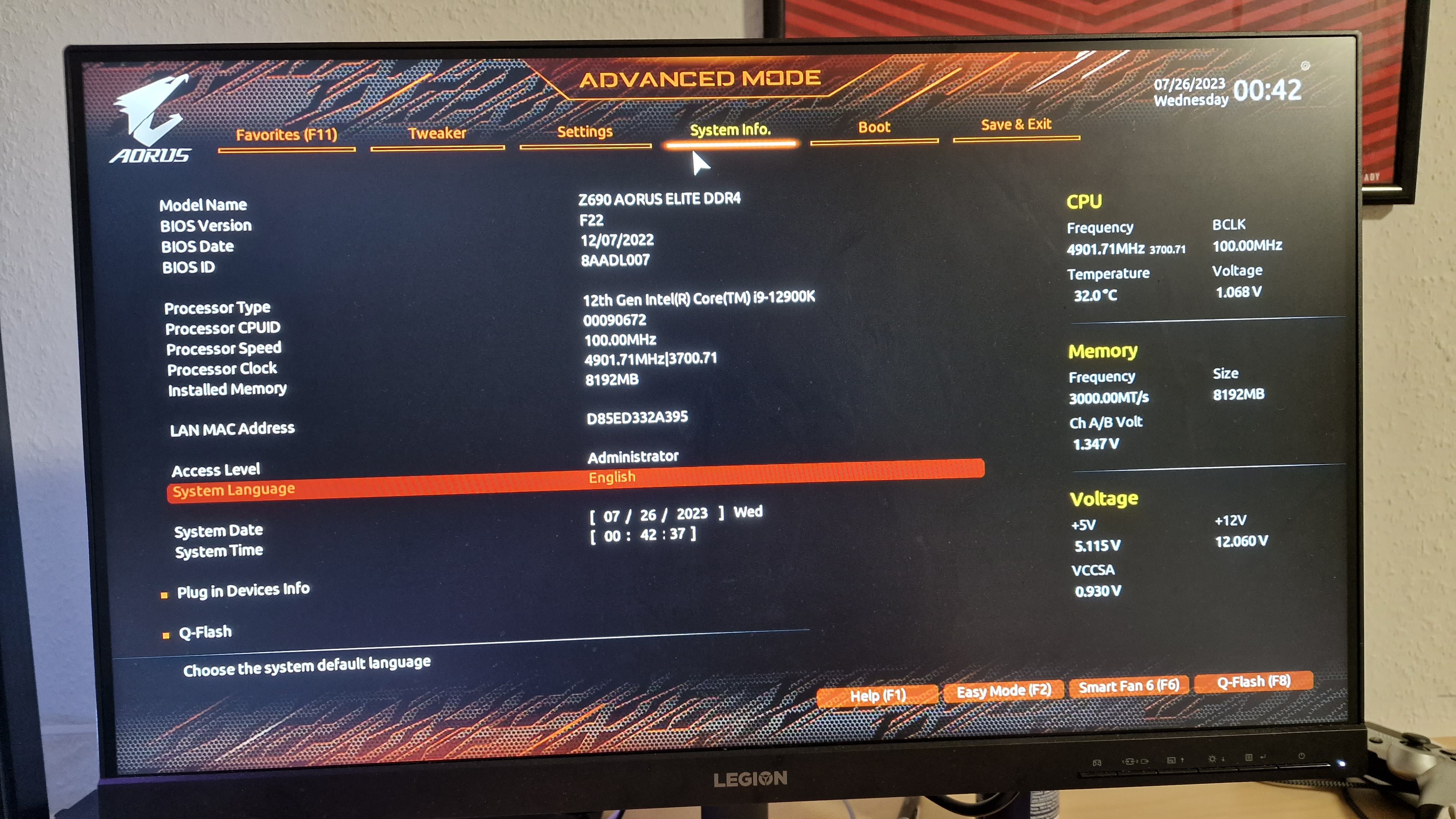

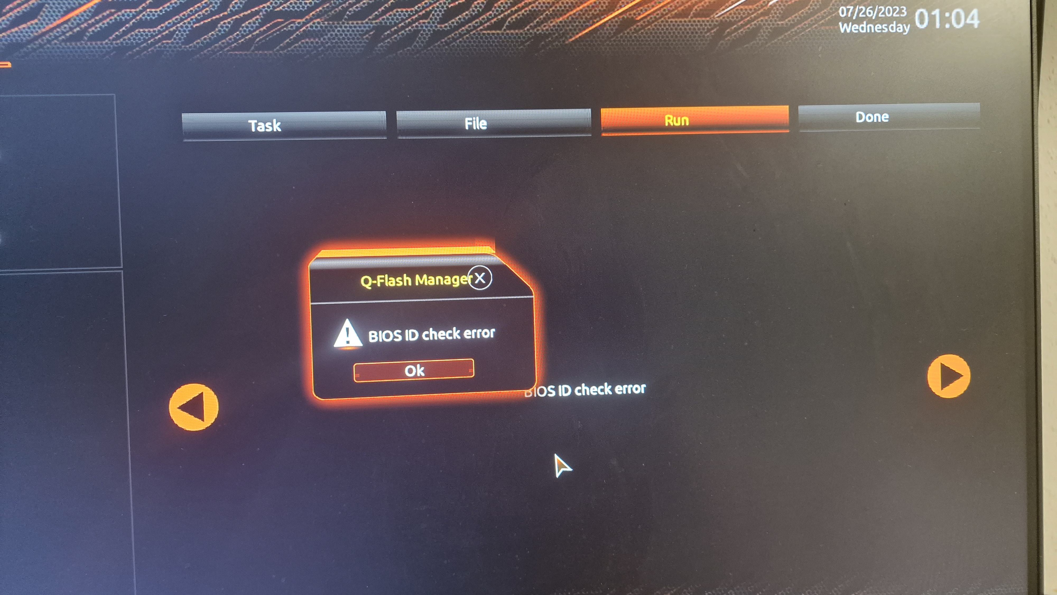

Welche Revision hat dein Board? Das steht irgendwo auf dem Mainboard. Welches Modell hast du genau? Es gibt da ein paar mehr. Schau mal nach dem richtigen Modell https://www.aorus.com/motherboards/intel-z690
Das Bios was du aufspielen wolltest ist ein völlig anderes als aus meinem Link. Das kann nicht gehen. Schau nach dem richtigen Mainboard und da dann das Bios File ziehen, dann wird das auch funktionieren.
Welche Revision hat dein Board? Das steht irgendwo auf dem Mainboard. Welches Modell hast du genau? Der Link ist für das M https://www.aorus.com/motherboards/Z690M-AORUS-ELITE-DDR4-rev-10/Support
schau mal hier, evt. hilft das
Rev. 1.0
Vom Z690 Aorus elite ddr4 gibts bei Gigabyte nur jenau ein Model = Revisionl!!!
Steht das auch auf dem Board drauf?
Alternativ kann man das Bios auch per Q-Flash Plus = Bios Flashback flashen und das läuft immer, wenn das Board nicht defekt ist.
Bevor dein Blutdruck wieder steigt solltest du auch mal einen Link anklicken. https://www.gigabyte.com/de/Motherboard/All-Series
Wenn ich mich nicht gerade Irre was natürlich möglich (vermutlich irre ich mich) ist, wird nicht immer die komplette Bezeichnung im Bios angezeigt.
Er versuchte ein falsche Bios aufzuspielen, trotz korrektem Link zum vermutlich (daher auf den Karton schauen welches Board genau, falls es nicht komplett im Bios angezeigt) richtigen Bios.
Daher die bitte genau zu schauen. Und ja die Revision steht meistens auf dem Board und wurde auch bestätigt. Sei nicht immer so oberflächlich ^^ Weißt ja dein Blutdruck steigt so schnell ;-)

Moin, leider nein, ich hab zwar das bios aktualisieren können aber ich komme kein Stück weiter. Hier habe ich auch ein video meines fehlers gepostet: Beitrag im Thema "PC schafft windows Installation/Boot nicht. Dauer-reboot schleife folgt" https://www.computerbase.de/forum/t...r-reboot-schleife-folgt.2153183/post-28430025
Danke für das Video! Ich tippe stark auf eine beschädigte Installations Datei. Kannst du das Image einmal neu herunterladen und auf einen anderen Stick legen. Es wird ja nur noch ein Abbild bei der Installation auf das Laufwerk kopiert und von da aus nimmt sich Windows dann seine Daten. Wenn das bei der Erstellung (schon oft passiert) einen Fehler hat, passiert genau so etwas wie bei dir.
Ich glaube ich habe mittlerweile 10 sticks neu aufgesetzt und installiert. Egal welcher stick egal welches image es geht nichts. Habe auch schon mehrfach auf meinem alten pc mit den sticks getestet. Geht alles

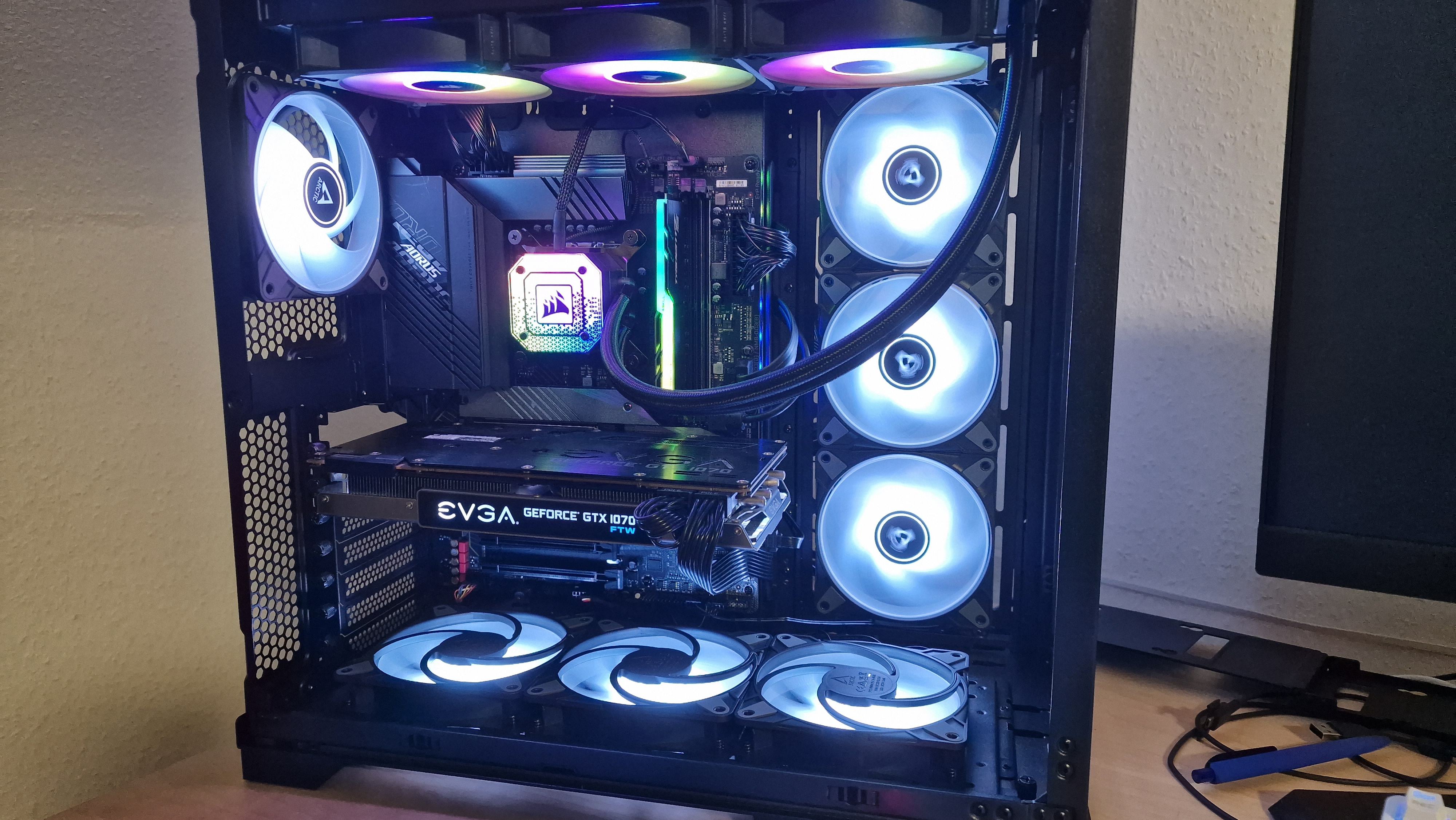

@fragvalleys einen kurzen hast du dir aber nicht produziert? Abstandshalter (Klassiker) oder ähnliches falsch gesetzt, magst du das mal prüfen (für die RMA oder zurück muss das Board eh raus).
Ich würde aber auch noch einmal die CPU herausnehmen um zu sehen ob irgendwas unten verdreckt ist oder der Sockel ein Problem hat.
Ja und wer unfähig ist einer Unterhaltung zu folgen sollten auf seinen Blutdruck achten, Das Bios Problem ist erledigt. Schau mal bitte das YouTube Video
von ihm an, ob du da bei mir bist mit der Fehlersuche. Es bleibt ja eigentlich nur noch das Board als Fehlerquelle?
Ich hab nachgesehen und wüsste nicht wo es da zu problemen kommen soll. Ich überlege eben zu mediamarkt zu fahren und ein anderes board zu holen von asus oder so. Frag mich halt echt an was es noch liegen kann. Kann mir weder cpu noch ram oder irgendwas anderes vorstellen
Wenn du deine Nerven schonen willst mach das. Du hast dann eigentlich alles dir möglich getan, daher Board zurück und neues bei. Ich kann von meiner Seite aus Asrock empfehlen. Läuft bei mir seit Anfang an völlig Problemlos und hat auch nicht meine CPU (AM5) gegrillt so wie Asus Boards 8-)
