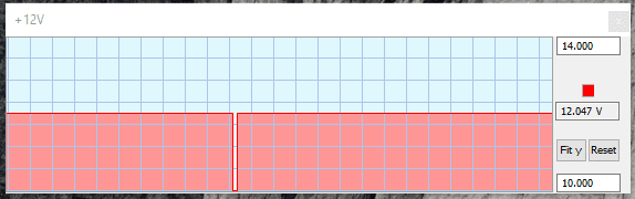

Schau dir die Spannungen mal an unter HWInfo ob die konstant bei 12V liegen.
Also einfach den Graphen zu "+12V" auf lassen und drüber schauen? Oder kann HWinfo den irgendwie loggen?

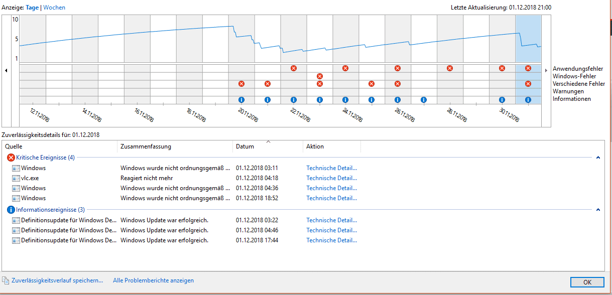

Der Zuverlässigkeitsverlauf könnte noch ausagekräftiger sein als die Ereignisanzeige
System/Sicherheit/Wartung
Sieht so aus: Unbenannt.PNG

Hier gabs direkt schon einen kleinen Drop auf 3,3V auf der 12V schiene, während ich am Browsen bin: 1.PNG
Erwähnenswert?
Mein HWInfo bietet mir übrigens zwei +12V Einträge an, einmal unter dem Mainboard-Abschnitt und einmal beim Netzteil. Dieser Drop auf 3,3 wird unter "Minimum" allerdings nur beim Netzteil aufgeführt.

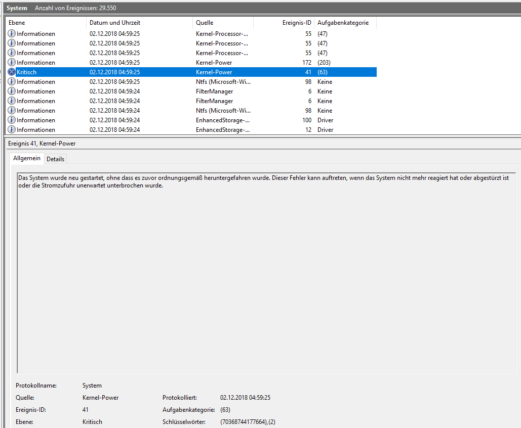

Die Ereignisanzeige sagt Kernel Power 41?
Windows Taste drücken, Ereignisanzeige eingeben und öffnen, dann links auf System Meldungen.
