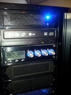

Ich habe vorne am PC eine anzeige die mir die temperaturen zeigt, es scheint so als würde die rumspinnen.
Denn mir wird nämlich angezeigt das irgendetwas 84 grad heiß ist, was garnicht stimmen kann.

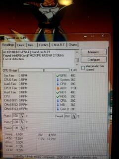

Erstens weil der pc nicht innerhalb von 2 sekunden nach dem anschalten so eine temperatur erreichen kann und zweitens weil ich mit einem programm die temperaturen aller teile nachgeschaut habe und alles ist noch im grünen bereich.
Die Pumpe läuft auch problemlos..
Was ist denn angeschlossen an dieser Steuerung und um welche genau handelt es sich?
Welcher Wert wird denn mit 84° angezeigt und welcher Sensor ist da zugeordnet? Ist es ein frei im Gehäuse angebrachter Foliensensor?
Leider weiß ich nicht welche steuerung das ist denn ich habe den PC von ebay und habe leider vergessen nachzufragen.
Welcher wert das ist kann man nicht erkennen weil das display die ganze zeit nur rot blinkt, wahrscheinlich ist ein folien sensor irgendwo wo er nicht hingehört

Haste auch noch eins von der Steuerung?
ignoriert die 2 bilder in der anlage, ich hab die ausversehen hinzugefügt
Da muss ich passen, noch nie gesehen der Gerät :fresse:
Aber scheint ein Problem von nem Sensorwert zu sein. Haste mal ein bisl rumgespielt an der Steuerung? Da müßte sicher iwo ne Einstellung sein, womit man die Werte anpassen oder ggf. den Alarm deaktivieren kann. Wenn die Pumpe läuft und die Temps unter Windows ok sind, sollte es ja passen.

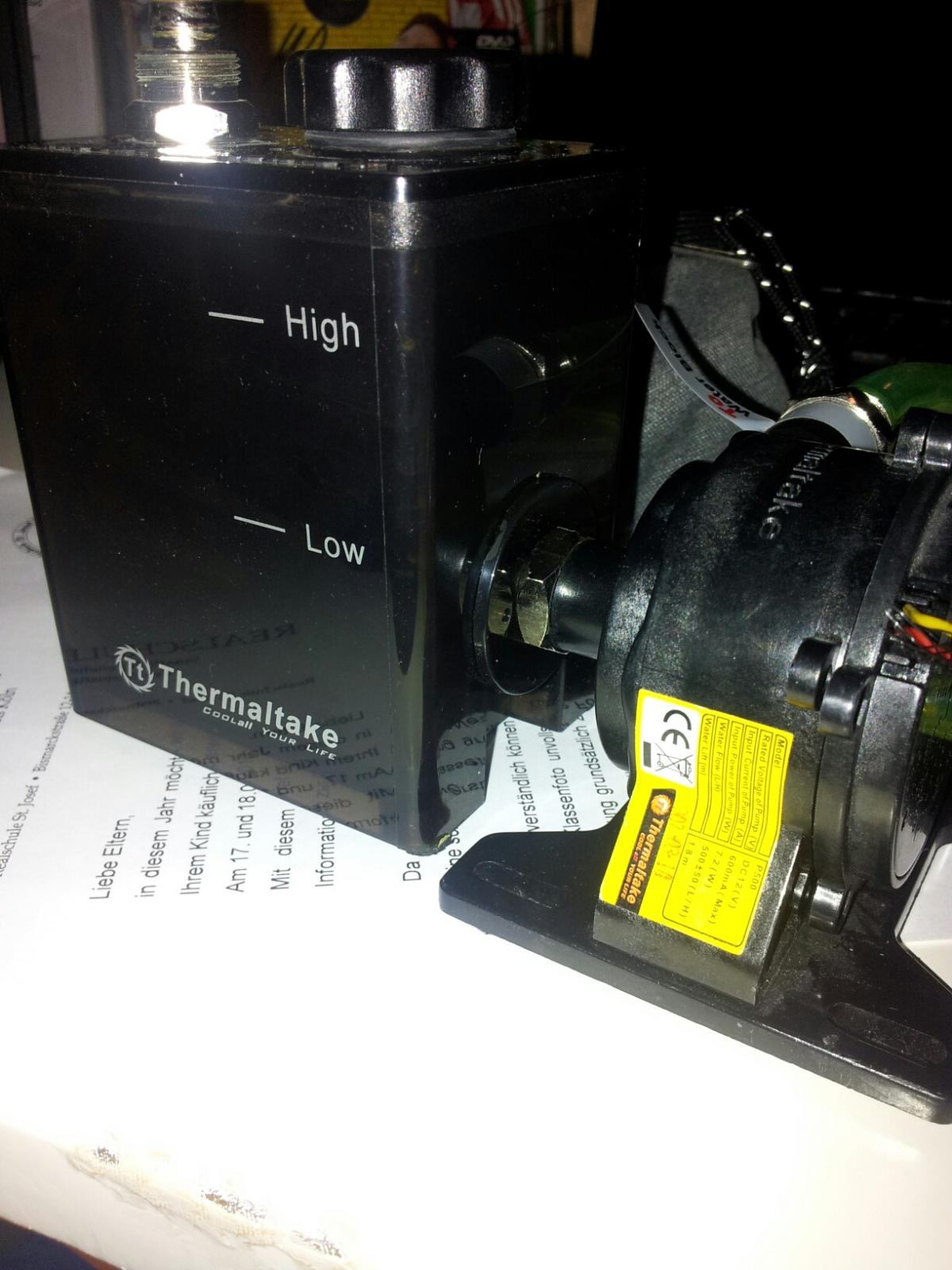

Ich glaube es liegt an der wasserpumpe, denn die ist ebenfalls an das steuergerät angeschlossen
kannst mal genauere Fotos machen??...kann mir das grad so gar nicht vorstellen...also am besten mal von der pumpe und komplette seite vom rechner...dann erkennt der geneigte bastler vielleicht was :d
weil "gelbe" Kabel hab ich auch ganz viel sogar :d
Hmmm ... Wenn es ein gelbes Kabel ist, müsste das das Tachosignalkabel der Pumpe sein.
Ich vermute mal, daß Dir die Steuerung mitteilen will, daß die Pumpe nicht läuft.

Halt mal die Hand an die Pumpe, wenn Du den PC startest und fühl mal, ob Du was spürst.
Wenn Du nichts spürst: herzlichen Glückwunsch. Dann ist Deine Pumpe im Pumpenhimmel oder bekommt keinen Strom.
