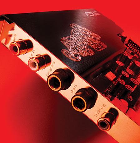

Die Asus scheint denselben Ausgang zu besitzen, oder unterscheiden die sich? Gleich groß sehen sie aus :p
Asus Sonar Essence STX

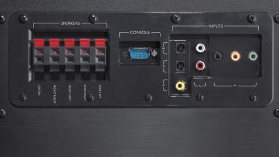

Das Z906 hat alle möglichen Eingange, von denen ich ebenfalls keine Ahnung habe, aber so ein kleiner runder SPDIF ist irgendwie nicht dabei.
Logitech Z906

Ich sehe da 3 SPDIF Eingänge, davon 2 als Toslink.
Die STX ist für das Z906 aber die völlig falsche Karte. ;)
Ist der 3. Eingang der gelbe? Passt dann einfach ein "Digital-Koaxialkabel"?
Die STX hatte ich mir damals für meinen Kopfhörer geholt, kann ich darüber 5.1 aus z.B. DVD nicht wiedergeben?
Doch verkabeln sollte kein Problem sein.
Notebook
Kabel: Mini-Toslink zu Toslink
Notebook Kombibuchse 6 --> Z906 Eingang 3 oder 4
PC
Kabel: SPDIF Cinch
Xonar Digital out --> Z906 Eingang 5
