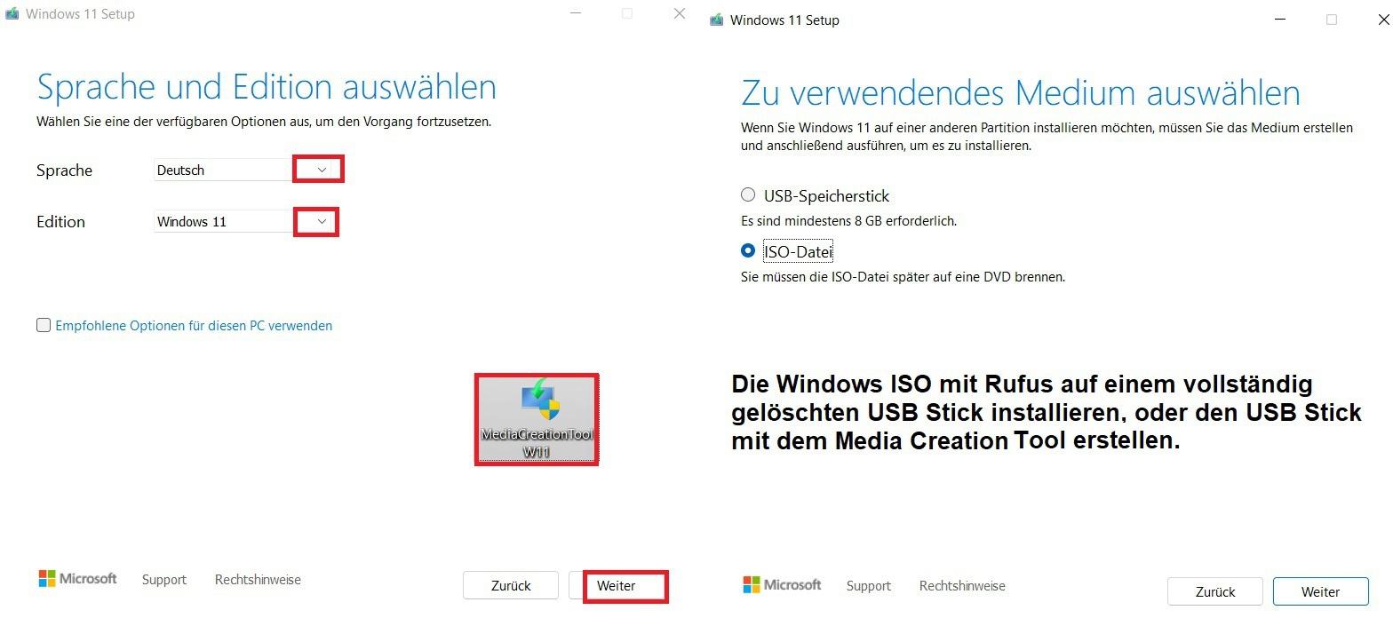

Windows 11 gibt es kostenlos zum runterladen bei Microsoft: https://www.microsoft.com/de-de/software-download/windows11

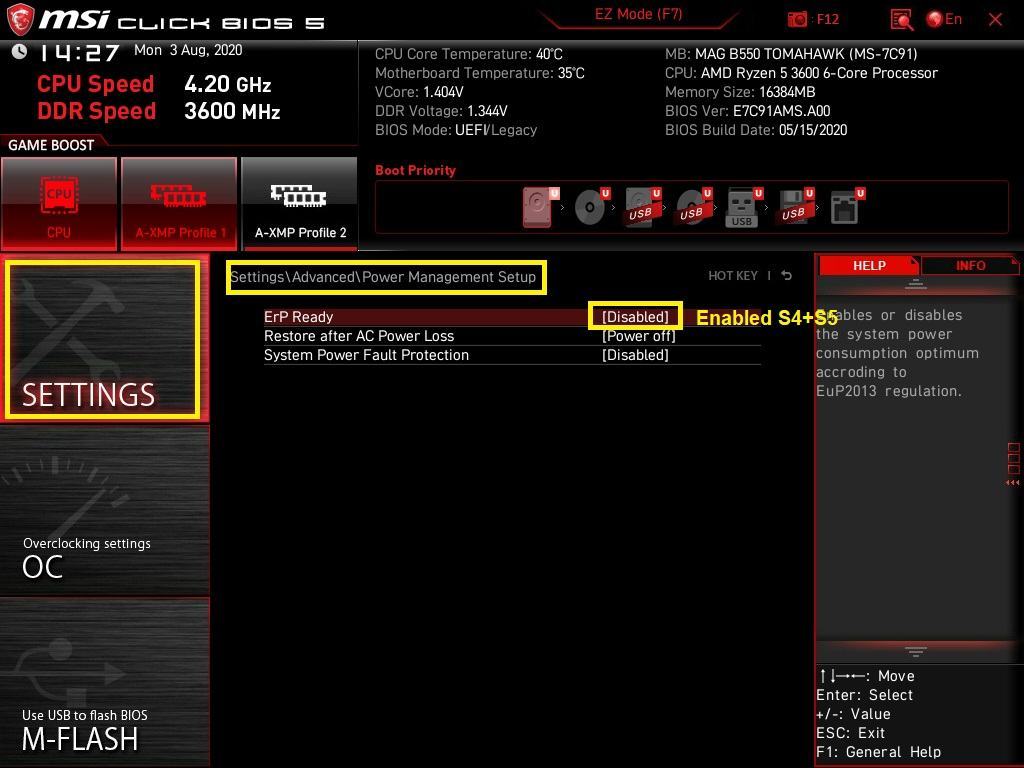

Ich würde ErP S4 + S5 im Bios aktivieren.
