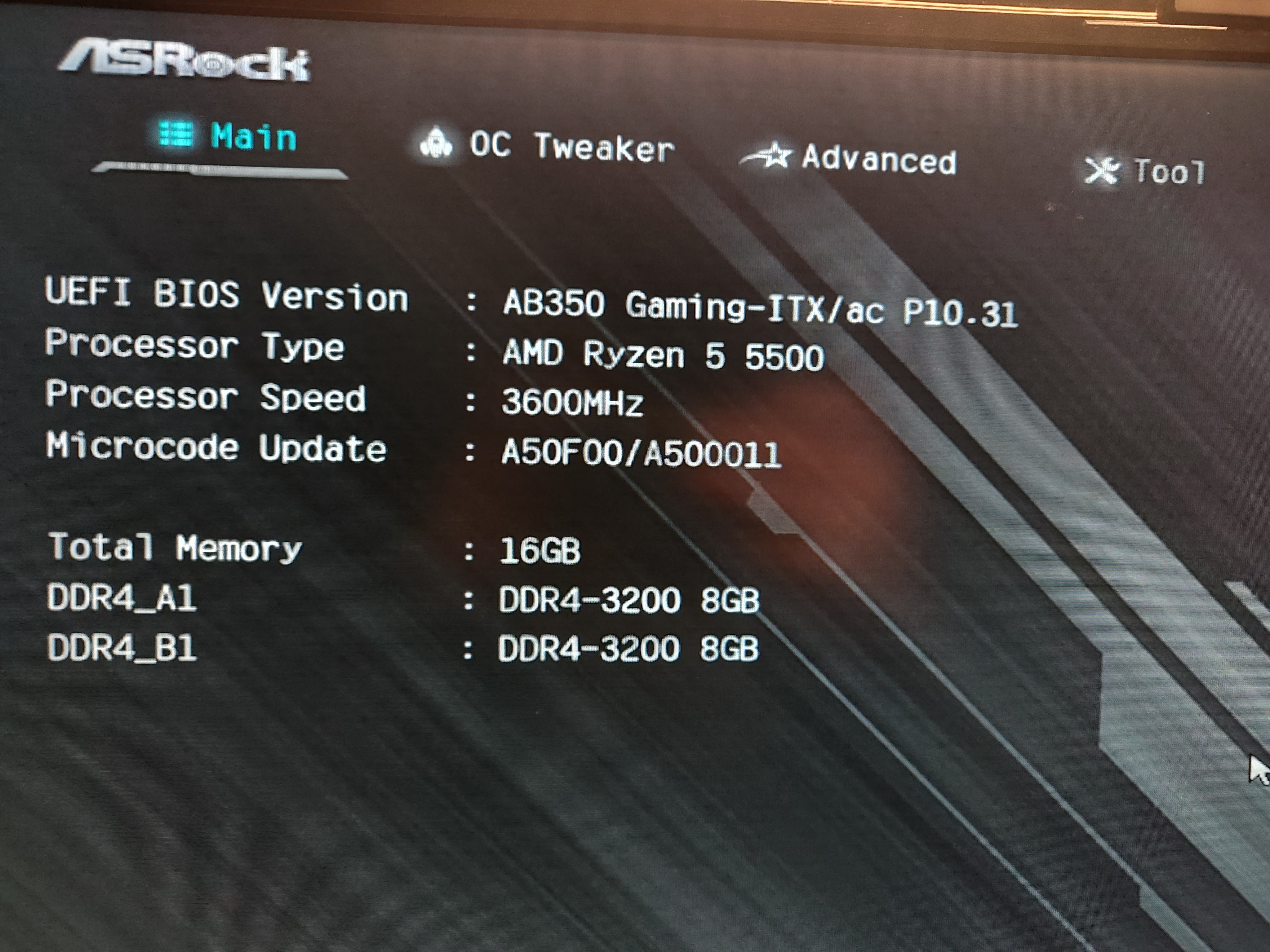

Heute war ich kurz weg und als ich wieder am PC wollte war nur das ASRock Bild zu sehen:
Der PC startet nicht mehr, ins Bios komme ich allerdings.
Vor ca. 3 Wochen habe ich die CPU erneuert und bin auf Windows 11 umgestiegen. BIOS wurde auch auf die neuste Version geupdatet.
Der PC lief reibungslos...bis auf heute.

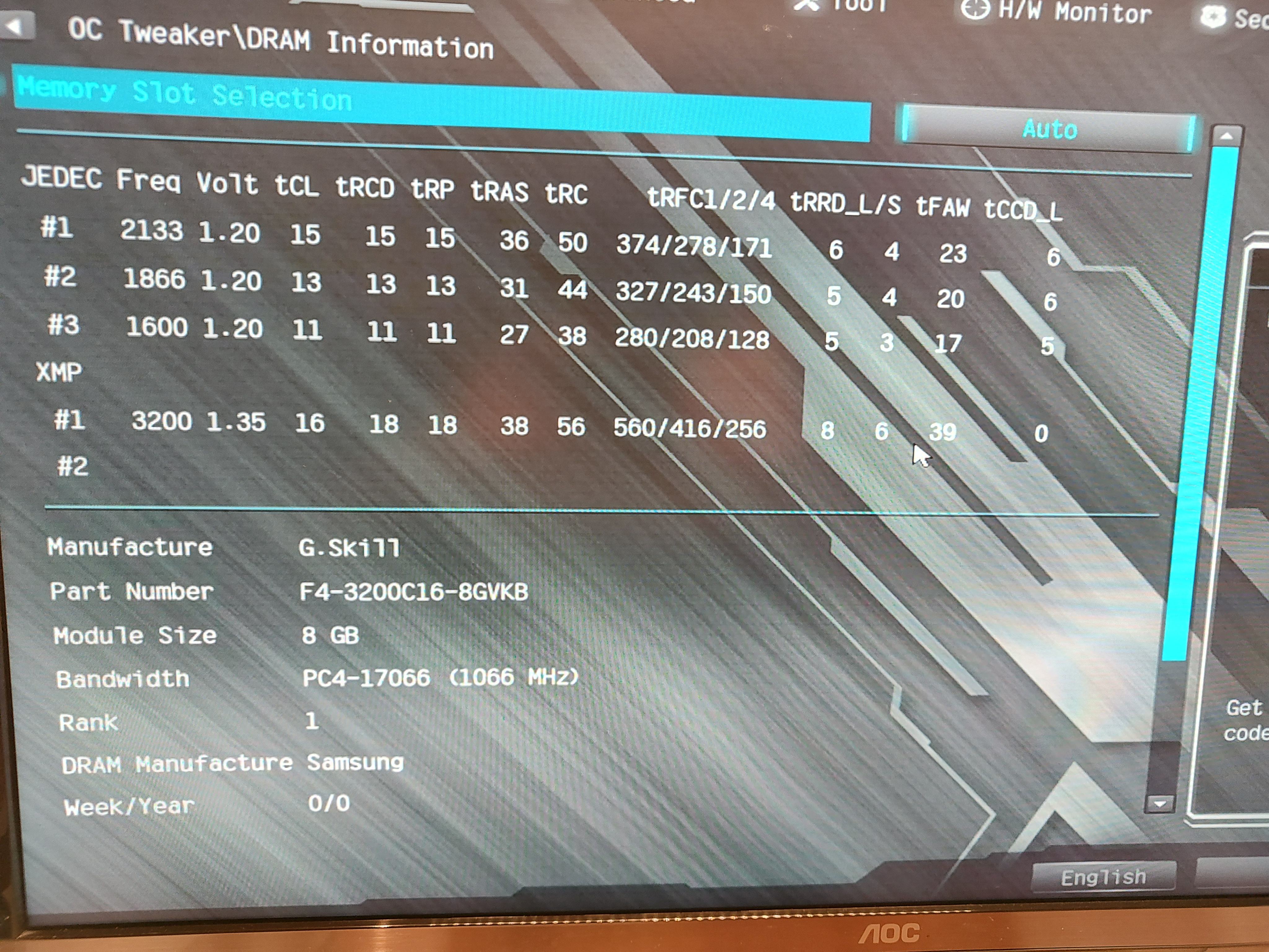

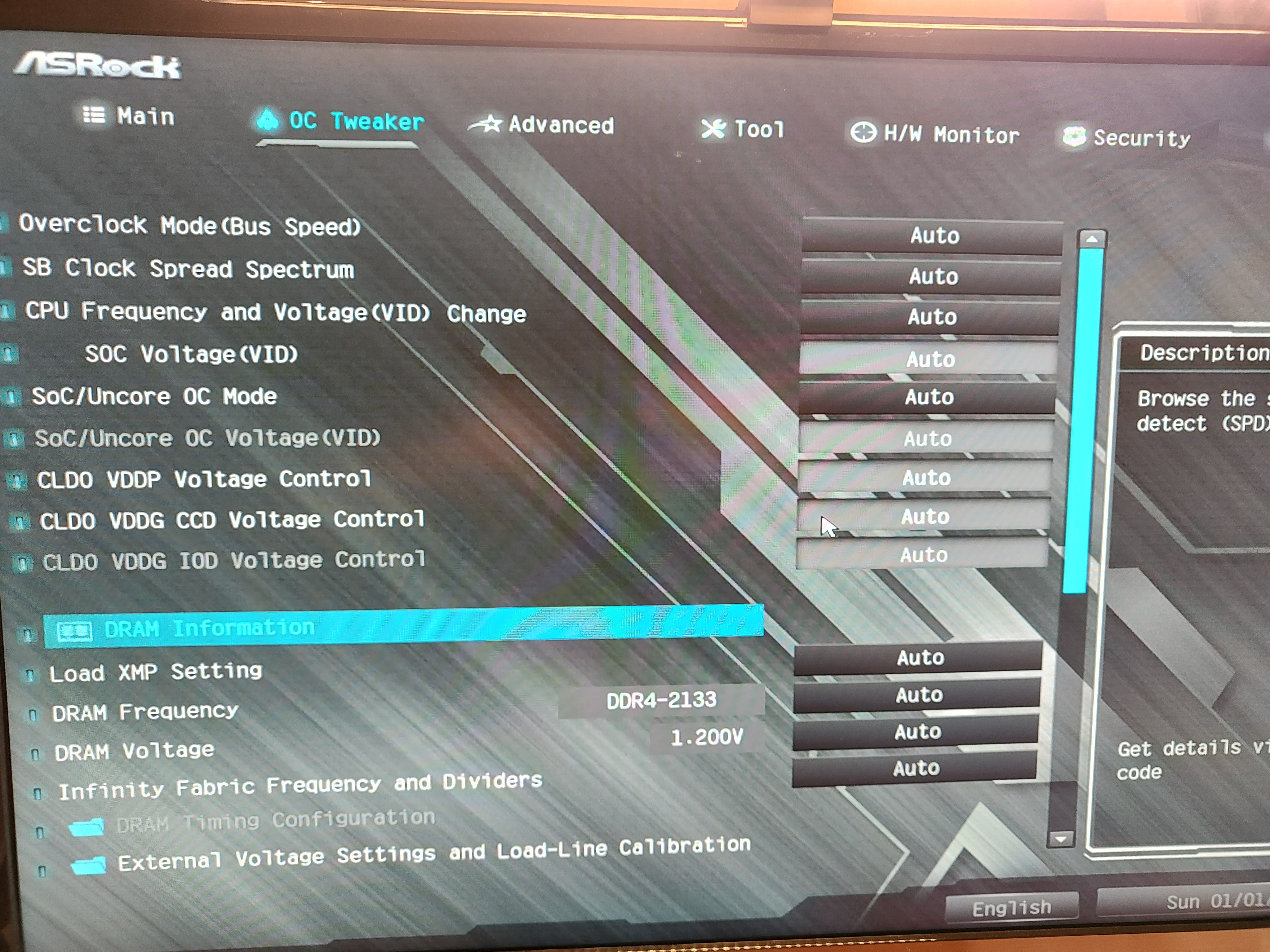

Im Bios habe ich versucht die RAM-Einstellungen zu optimieren (im Anhang ein paar Fotos vom Bios). Alles erfolgslos.
Ich vermute der RAM ist defekt, was meint Ihr?

Im Bios das Asrock-Boot-Logo deaktivieren, evtl. sieht man dann eine Fehlermeldung. Ansonsten ein RAM-Stick von jemanden ausleihen und zum Test austauschen. Ich würde nicht direkt einen neuen RAM-Kit kaufen, evtl. liegt es am Board oder was anderem.
Versuch mal das Bios neu zu flashen.
Entweder die neueste, oder eine ältere (oder auch mal die gleiche, wenn du schon das neueste hast)
