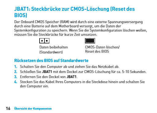

Dann versuche mal nen clear cmos. Und dann mal mit nur einem ram riegel starten.
Wo bekomme ich denn so einen stecker her?

Für clear cmos kannst du auch die Mainboard Batterie raus nehmen. Das Netzteil vom strom trennen und dann ein paar mal den startknopf vom pc betätigen.
Dann hat das bios die gespeicherten werte verloren.
Jetzt geht er,
Besten Dank und liebe Grüße :)
