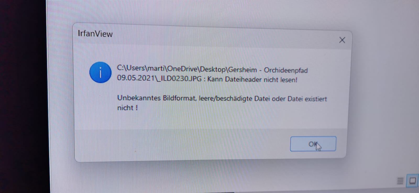

Nun zum Problem: Wenn ich einen USB-Stick an meinen PC mache, dann klappt es überhaupt nicht mit der Datenübetragung. Entweder sie dauert sehr lange (300 kBts/s) oder überhaupt nicht und es kommt eine Fehlermeldung (Bild habe ich dafür hinzugefügt). Hat jemand eine Lösungsidee? AM USB-Stick kann es nicht liegen, ich habe 3 USB-Sticks ausprobiert und alle funktionieren an meinem Laptop, aber nicht an meinem neuen PC.
Ergänzung: Auch auf Auto oder 4800 Mhz RAM hatte ich die gleichen Datenübetragungsprobleme bzw. Fehlermeldung wie auf dem BIld: Für diesen Vorgang ist nicht genügend Arbeitsspeicher vorhanden. Ich hoffe, dass jemand helfen kann. Danke schon im Vorraus

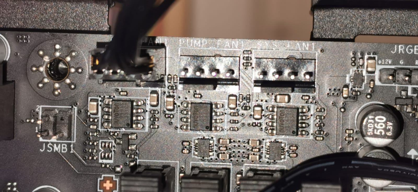

sieht so seltsam aus der Stecker als wenn da 2 Pin´s vergessen wurden.
Stecker selber sieht auch komisch aus !
Moin, kannst Du bitte das Kabel abstecken und auf den Mittleren plazieren? Ist zu unscharf um sicher zu sein dass es richtig steckt. Würde 2 Fliegen mit einer Klappe schlagen da ich den linken port gerne unbestückt sehen möchte bitte.
Die 3 Stecker sehen tatsächlich nicht gleich aus auf dem Foto.Hmm.
