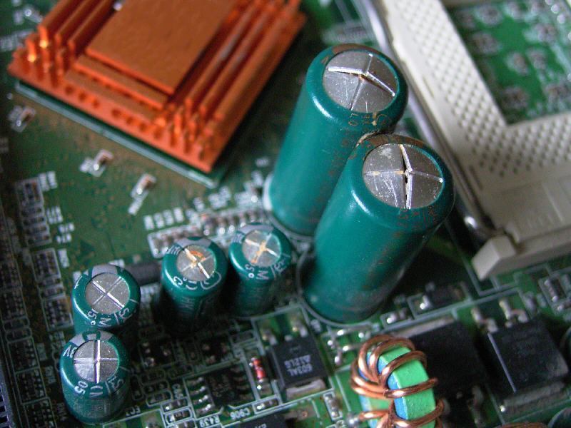

Wenns hörbar knallt/schnalzt oder in irgendeiner vorm nen platzendes Geräusch macht ist meistens nen Elektrolyt-Kondensator an der Sollbruchstelle geplatz....
