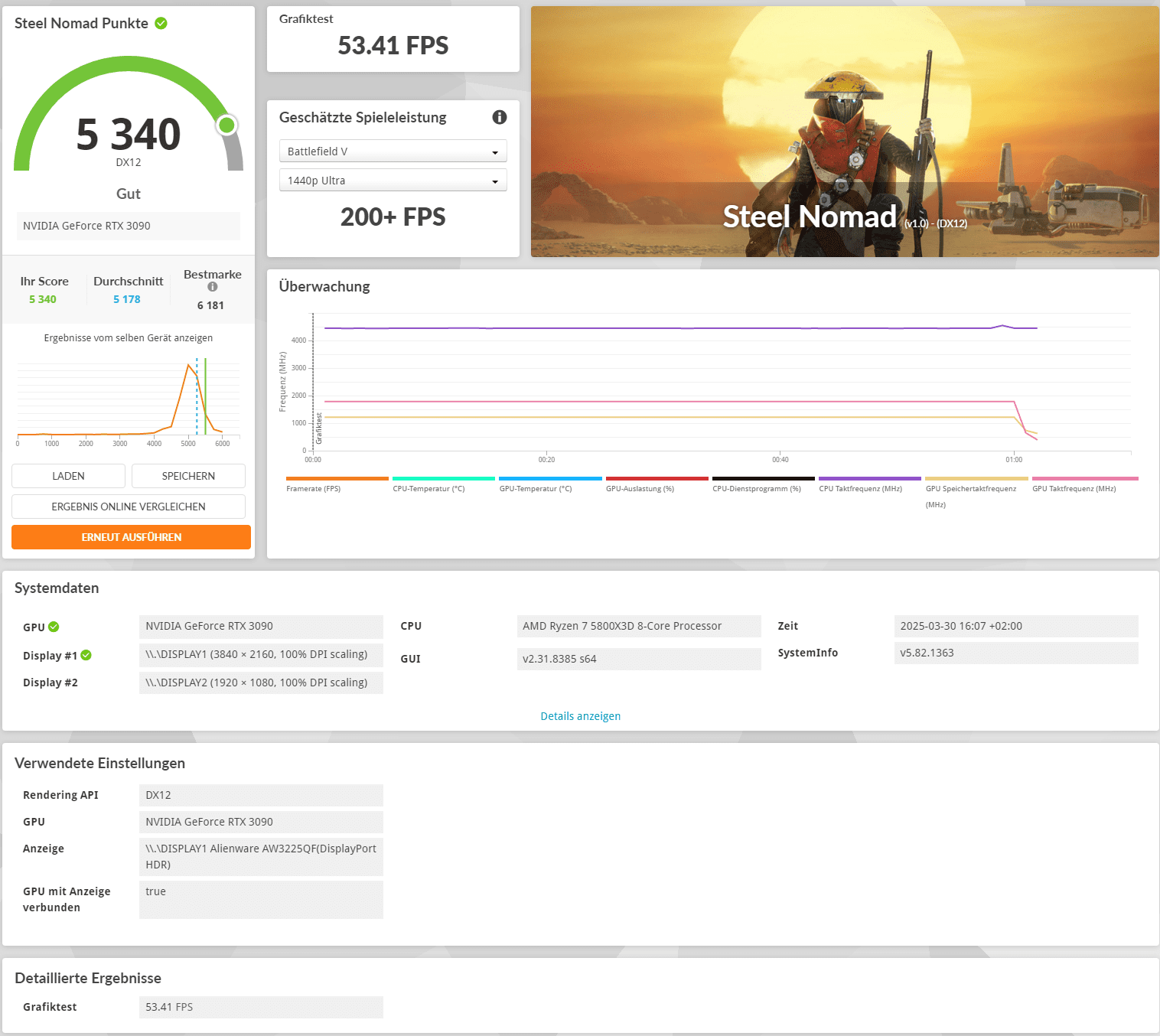

Starte einen Benchmark um zu sehen ob es ein generelles Problem ist, wie zum Beispiel SteelNoman.
Achja das Netzteil hatte ich vergessen ein Seasonic TX-850, habe es oben ergänzt.
Bios ist aktuell, Beim Chipsatzteiber war alles aktuell bis auf Prozessor-Energieverwaltungsunterstützung.
Ich mache jetzt nochmal SteelNoman ...
