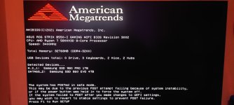

Geht direkt aus.
Ich versteh nicht wie die USB geräte zusammen gerechnet werden. Habe nur eine Maus und eine Tastatur und am Gehäuse USB Ports
Die Zeiten bei dem der PC nicht aus geht werden immer kürzer
