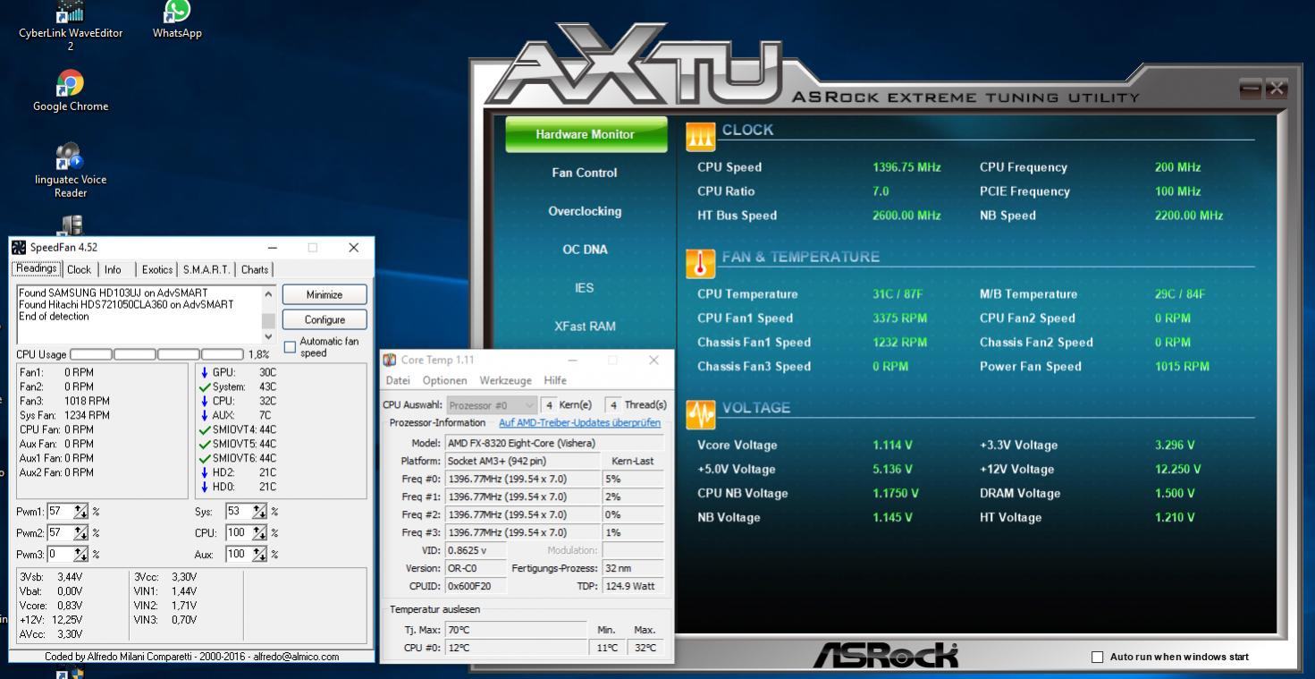

mein Rechner geht aus einfach auf ein mahl aus
Aber der PC ist an Lüfter drehen alle Netzteil ,CPU ,GPU und 3 an Geheuse
wenn das kommt kann mahn kein reset drücken nur denn Power on dann kann ich ihn
neustarten
kann dann nur noch power drücken um ihn wider hochzufahren
Der PC war 3 monate nicht an davor hatte ich das Problem nicht
kann das sein das der update fehler hat !!
dachte ich mir so
Jetzt habe ich das 1709 auf ein USB Stick gemacht und neu drauf gemacht
aber das problem ist immer noch da habe was geschriben mit Text editor
und dann hatte ich das Gleiche Monitor aus PC an nur Power on starte er wider hoch
Laut Info CPU Mainbord Temp alles oky ( Bild )
Was kann das sein ?

Leider alles wieder da auf Windows 10 Pro x64
Jetzt habe ich mahl Windows 8.1 x64 drauf gemacht und da ist das nicht
wie kann das sein hat die 10 fehler für AMD Systeme !! das kommt mir so vor
weil in 8.1 das nicht ist
