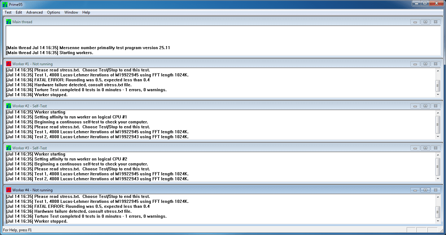

Auch bei Prime 95 kommt noch wenigen Minuten eine Error-Anzeige, jedoch nicht bei alle Kernen gleichzeitig.

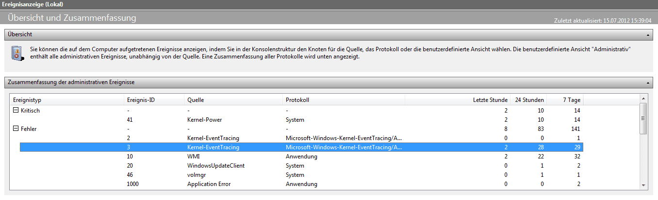

Hier ist eine Grafik der Ereignisanzeige.
Ich hoffe, dass die hilft.
