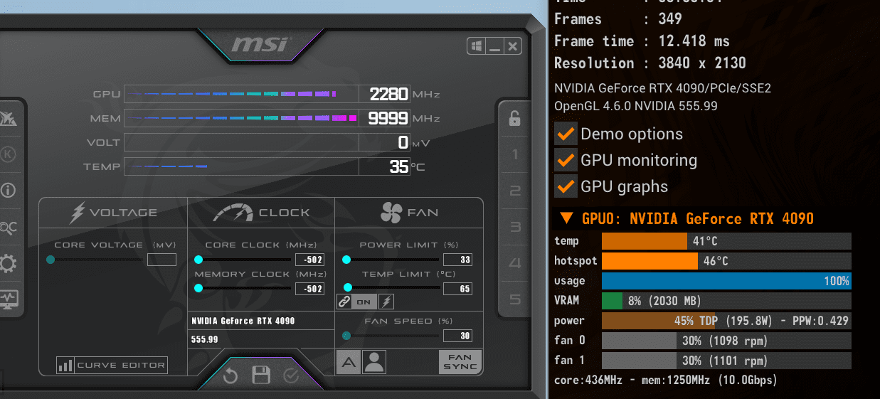

Selbst so runter getaktet und mit power limit unten ist er direkt hängen geblieben nach 2-3 Sekunden.
