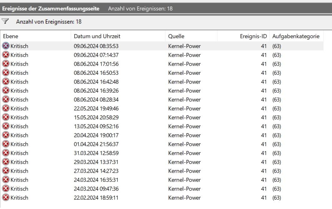

Ich hänge noch einen Screenshot dran vom Ereignisprotokoll.
Was kann ich als nächstes tun um herauszufinden woran es liegt?

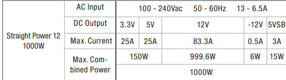

Du hast ein 1kW Netzteil.
Das packt den 7950X3D und die 4090. Selbst wenn du 600Watt (technisches Limit des Steckers) für die 4090 und 200Watt für die CPU annimmst bleiben dir 200Watt „Reserve“ für alle anderen Komponenten.
Was gefährlich sein kann sind die Spikes, es kommt manchmal vor das die Karte plötzlich viel Strom zieht aber nur für Sekundenbruchteile. Du hast die Karte ja am 16-Pin PCIe 5.0 (12+4-Pin 12VHPWR 600Watt) angeschlossen oder?
Ich verwende zufällig das selbe NT mit einem 14700KF und RTX 3090, mein Sys zieht selbst unter Volllast (Prime95 + FurMark) nie mehr als ~650 Watt.
Würde vorschlagen das du es mal so testet um zu sehen wo der Maximalbedarf liegt. Dann kannst du immer noch spekulieren.

1000W ist halt wirklich das Limit.

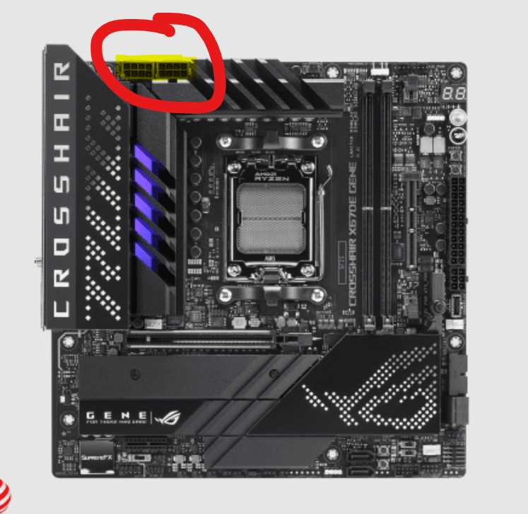

Was ich mal hatte bei der CPU das ich das zweite Kabel vergessen hatte. Je nach Mainboard gehen 2 Leitungen rein, das verursacht diese Abschaltung weil die CPU nicht genug Spannung bekommt.
Hast du da beide slots mit Strom belegt oder nur 1?
Angeschlossen ist alles richtig. Die Kabel sehen sauber aus keine Verkohlung ect.

Ich gebe dir Brief und Siegel, dass das Netzteil überfordert ist.
Ich hatte das gleiche Problem mit meinem System als ich von 3060ti auf eine 6950xt gewechselt bin. 750w waren da einfach nicht genug und durch die Spannungsspitzen ist der PC immer abgespackt.

Ich hab's oben weiter schon geschrieben das, meiner Meinung nach, ein BeQuiet Straight Power 12 Platinum mit 1kW Leistung einen 7950X3D und eine 4090 adäquat betreiben kann. Vielleicht ist es ja wirklich fehlerhaft, wer weiß. Aber die Auslegung ist sicher in Ordnung.
Das Netzteil lief ja rund 8 Monate einwandfrei, aber auch ein neues bringt keine Besserung.
