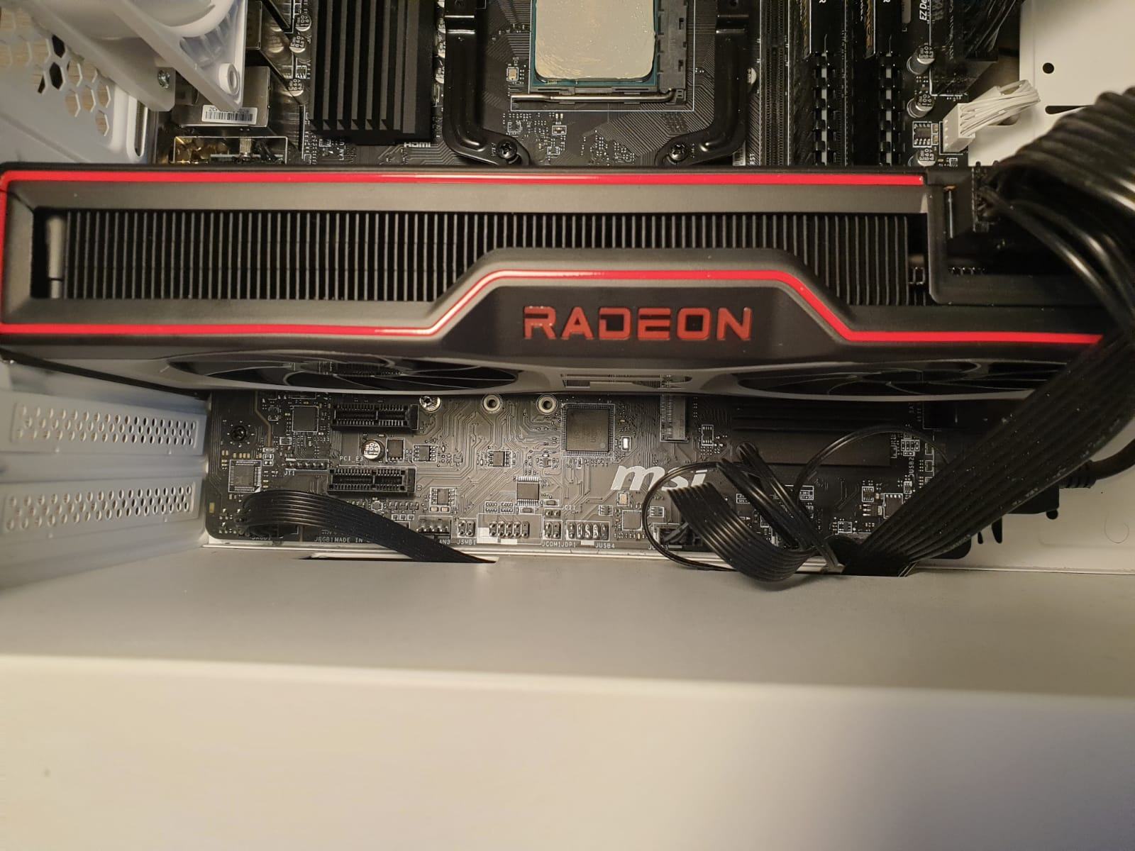

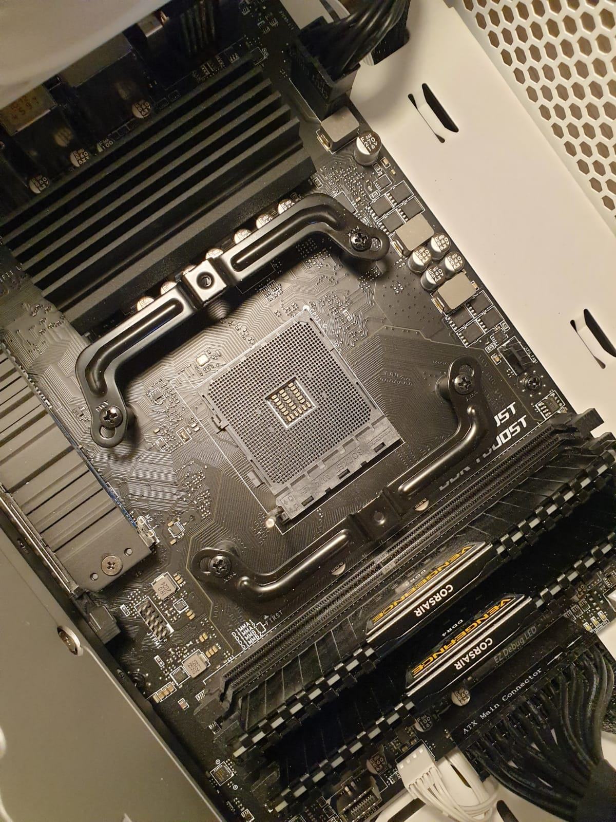

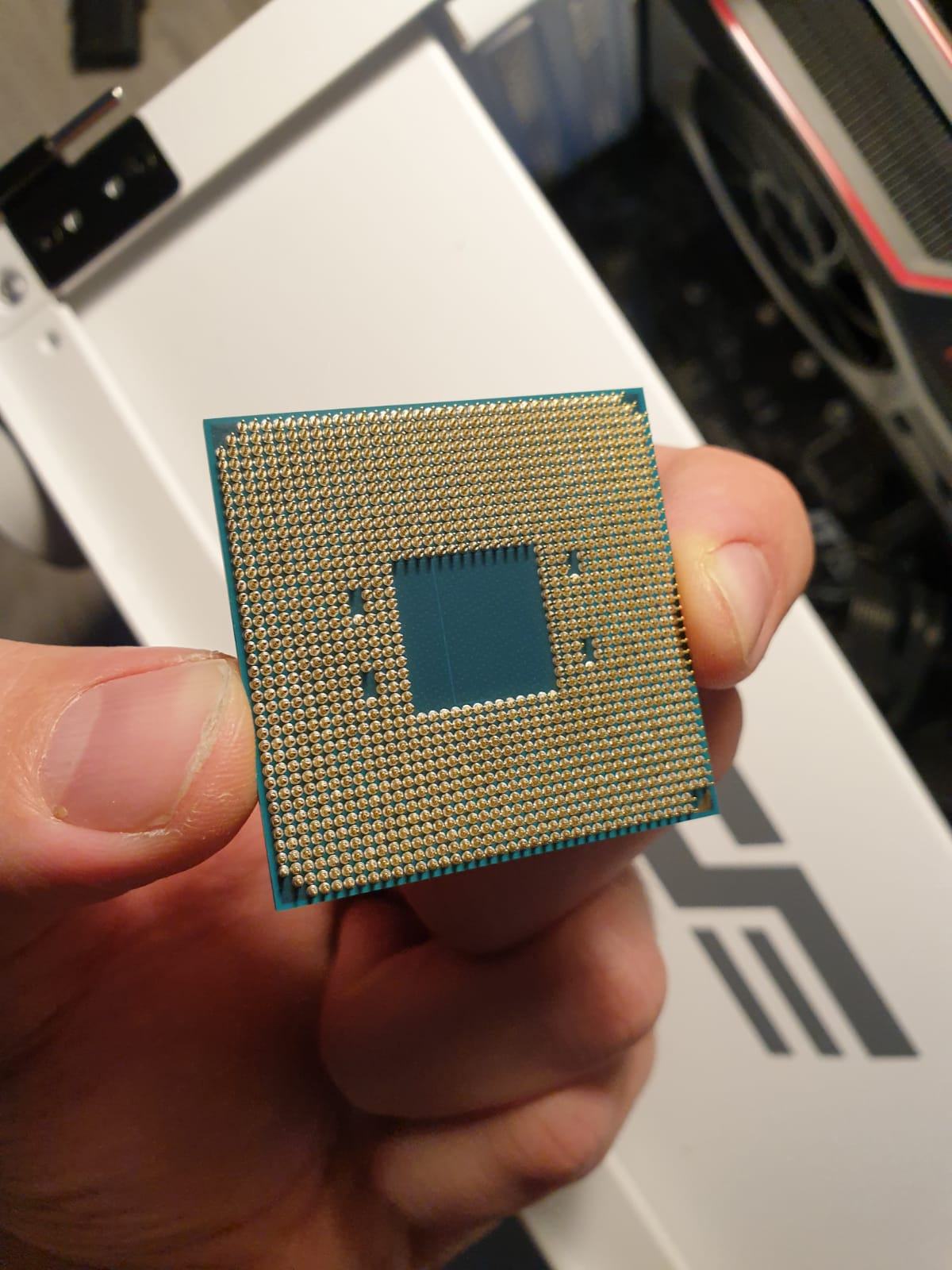

Beim Auseinanderbauen ist mir, als erstmaliger Bauer, nichts ungewöhnliches aufgefallen. Ich habe ein paar Bilder gemacht vielleicht sieht einer von euch etwas, das ich übersehe.
Gibt es noch was anderes das ich machen kann bevor ich alles wieder zusammenbaue?

Pins sehen gut aus, Sockel mal auspusten und zusammen bauen...
