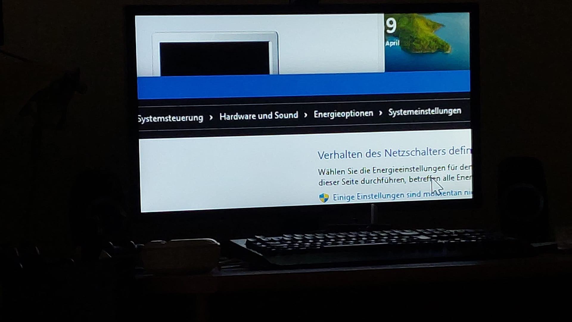

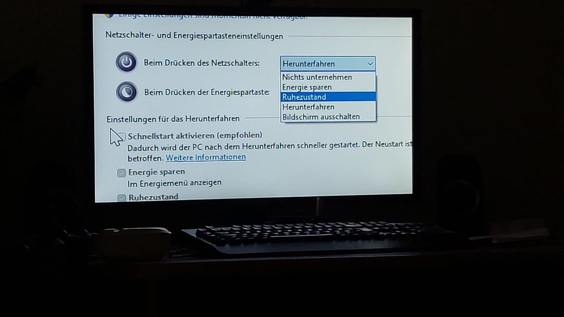

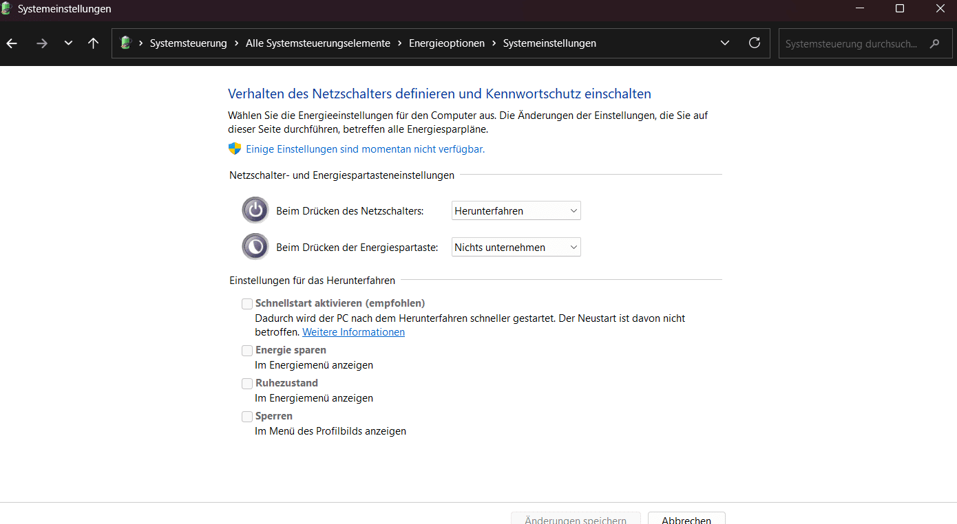

@legend12 Schau mal in die Energieeinstellung was da eingetragen ist.
Du kannst auch schauen was passiert wenn du über die Software herunterfährst.
Ich hatte so ähnliche Probleme mal mit Dualboot und das Bootzeug auf der falschen M.2. seit dem installiere ich jedes OS einzeln mit den anderen Datenträgern ausgeschaltet oder ausgebaut. Wählt man stressfreier im BIOS aus was man gerade booten will.
sieh richtig hin

Das betrifft jetzt aber nur das Verhalten "Netzschalter" am Gehäuse und "Energiespartaste" auf Tastatur.
Wenn ich den TE richtig verstanden habe, hat er das Problem aber über "Herunterfahren" im Startmenü W11.

Den Monitor abzufotografieren anstelle von Win + Shift + S finde ich an sich schon leicht schräg, wenn man nicht gerade auf einem Retro-System unterwegs ist, das offline ist. Aber dann noch die Bildschirmlupe aktivieren und "sieh richtig hin" dazuschreiben... Geniestreich! :d
lag auf couch 3-4 mtr. entfernt und war zu faul aufzustehen.

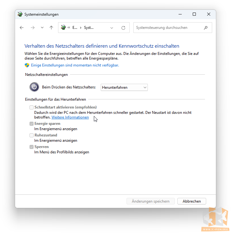

Deaktiviere mal den Schnellstart unter Windows:

Schnellstart über Energieoption ausgeschaltet
