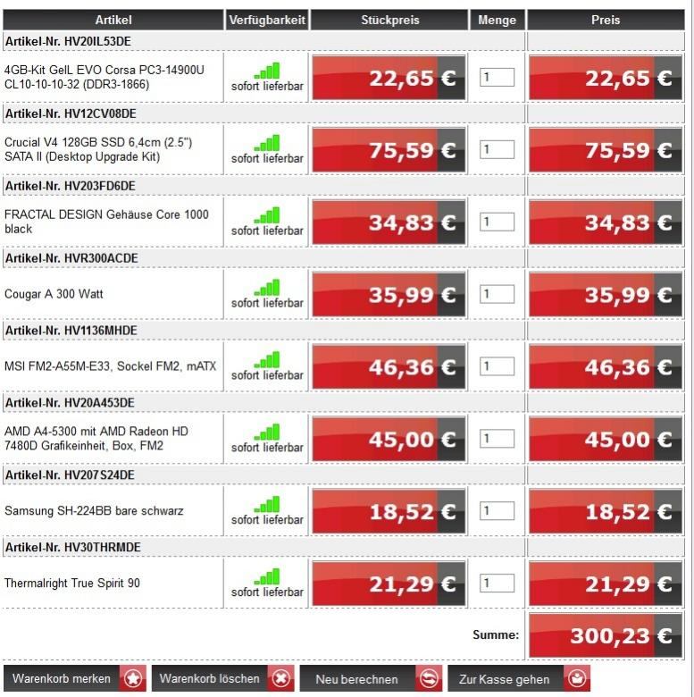

bin gerade bei der Zusammenstellung bei H Versand da ich den PC auch von denen bauen lasse, habe es über den PC Konfigurator versucht
aber da kann ich verschiedene Komponenten nicht auswälen ?
an welchen scheitert es denn?

Zwecks Konfiguration musst du die Komponenten einzeln in den Warenkorb legen und dann die Service-Option Zusammenbau wählen. Der Konfigurator ist Müll.
z.Bsp. an der Festplatte Crucial V4 128GB SSD 6,4cm (2.5") SATA II
nimm ne andere ;)
Dürfte reichen, wenn du das in den Warenkorb legst: http://lb.hardwareversand.de/Service/746/Rechner+-+Zusammenbau.article
Einzig beim CPU-Kühler könnten sie sich weigern ihn zu verbauen, da er ihnen zu schwer ist (bin mir nicht sicher, wo deren Gewichtsgrenze ist).
Aber das ist kein Hexenwerk den selbst einzubauen.

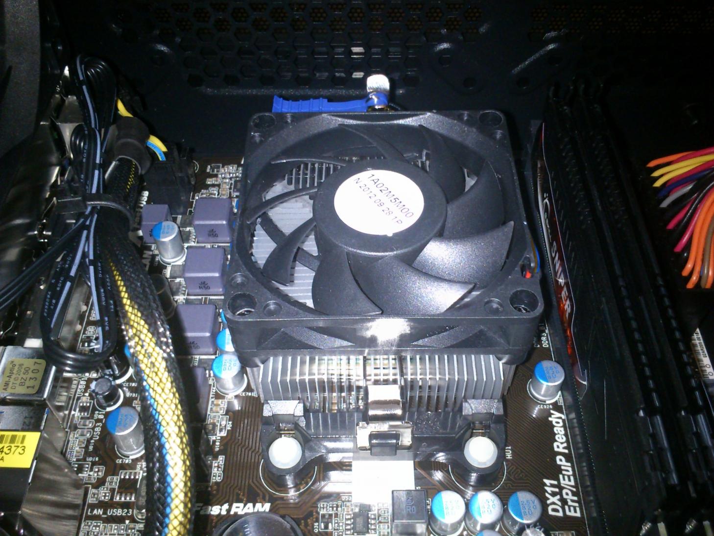

Rechner ist endlich da :), sie hatten Lieferschwiriegkeiten, Stromkabel haben sie anscheinend vergessen hmmm :hmm:, naja
was solls.
Prozessorlüfter und Kühlteil haben sie nicht reingebaut nur beigelegt, beides ist aber schon auf dem
Prozessor drauf, nur nicht so groß dimensioniert. Warscheinlich war der schon beim Prozessor dabei.
Meine Frage wäre kann ich den Rechner auch mit dem Prozessorlüfter betreiben der drauf ist?
(Foto vom Lüfter)
Wenn's der boxed-Lüfter ist und er ordentlich montiert ist spricht nix dagegen.
Der extra Kühler wurde ja empfohlen, da das System leise sein soll und beim Thema Lautstärke sind die Boxed nunmal nicht die besten.
Betreiben kann man den Rechner mit ihnen, aber leise betreiben wird schwer ;)
