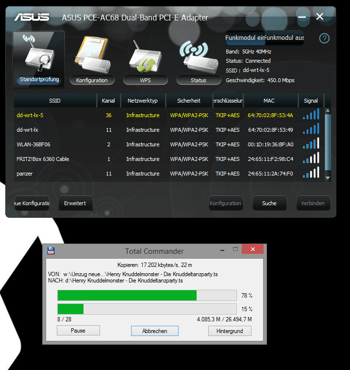

Die Asus PCE-AC66 habe ich storniert da diese nicht mit dem Chipsatz kompatibel ist. Dacht ich spar mir das und holte eine TP-Link WDN4800. Aktuell habe ich maximal 6 MB zu meinem Server und Sat Receiver was mir viel zu wenig ist. Andere Treiber brachten keine Besserung, probiere es damit mit dem Nachfolgermodell: Asus PCE-AC68.

So ein letztes Update. Die Asus PCE-AC68 Karte ist heute gekommen. Zu einmal zur Einrichtung. Treiber werden nicht automatisch installiert also von der CD. Es steht danach eine Verbindung aber irgendwann kommt ein Ausrufezeichen. Warum keine Ahnung, es will nicht laufen. Also die neuen Treiber geladen und installiert, danch war alles wie gehabt. Die Verbindung steht zum Router von min. 324 Mbps bis max. 450 Mbps was der Router eben maximal hergibt. Die Geschwindigkeit zur Diskstation hat sich verdreifacht.
Manches mal ist das für die Suche noch interessant was draus geworden ist. Der Asus RT-AC66 Router war im Angebot, statt 140 für 99. Also habe ich hier zugeschlagen und diesen heute installiert. In Verbindung mit der PCE-AC68 habe ich auf 5 Metern Entfernung nun Übertragsraten im Wlan zur Diskstation von 30 MB/Sek. und zu meinem Satreceiver (der per Kabel am Router hängt) von 42 MB/Sek. So schnell war es noch nie, bin erst einmal restlos begeistert. Installation des Routers dauerte keine 5 Minuten.
Mit dem iPad hatte ich im hinteren Zimmer Verbindungsabbrüche beim streamen von HD TV Inhalten. Gerade das 5 GHz Netz verlierte schnell an Reichweite. Bisher verändert sich nun in der ganzen Wohnung der Wlan Empfang nicht, Vollauschlag.
