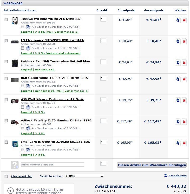

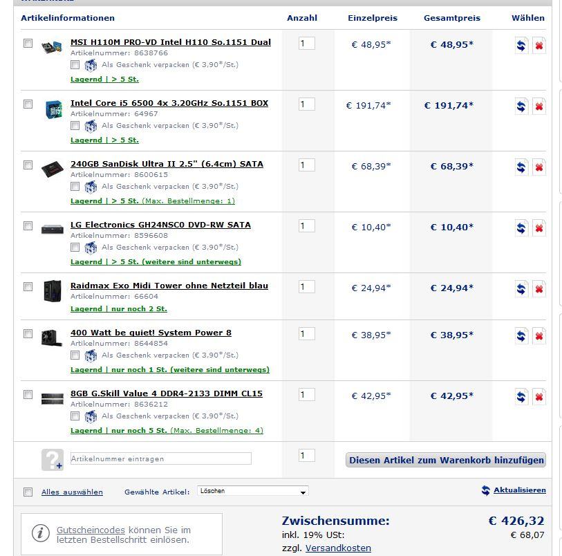

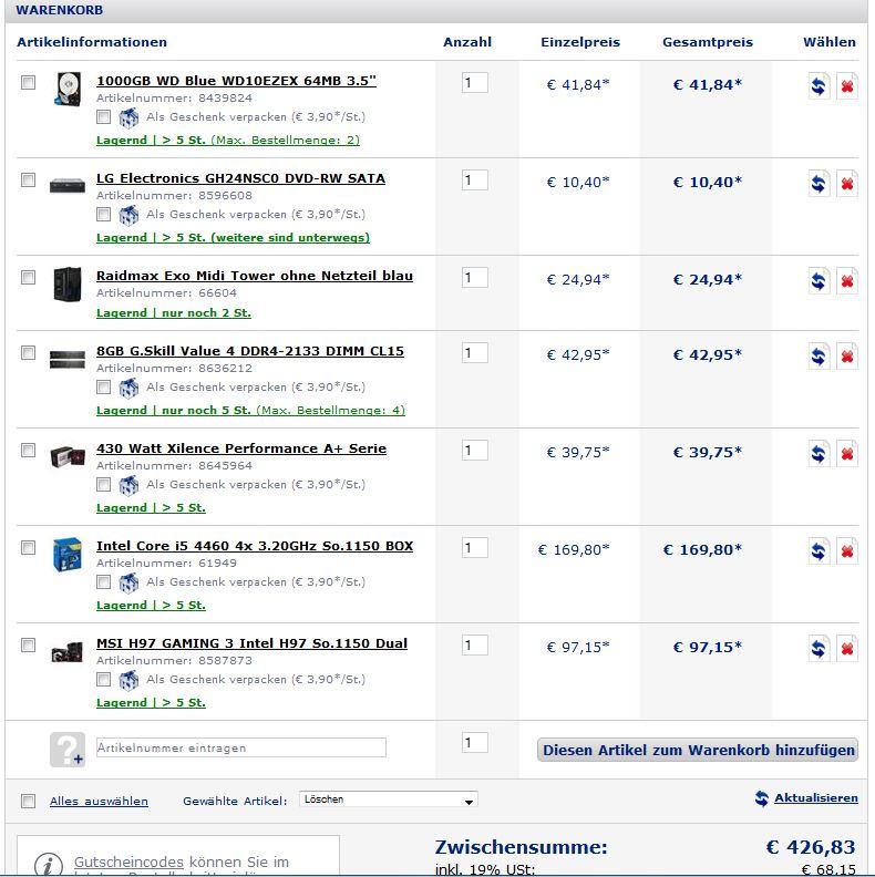

Hallo nochmal.
Ich habe jetzt mal 3 Sachen zusammengestellt und möchte von euch wissen, welche davon am besten sein könnte.
Vorab. Das mit der Festplatte könnt ihr erstmal aussen vor lassen. Die ist nicht so wichtig.
1.
2.
3.
es geht halt darum, dass er erstmal die Onboard grafikkarte nutzen will und irgendwann für seinen Sohn eine nachkaufen möchte.
Daher habe ich auch ein Gaming Board ausgesucht.

Die erste Zusammenstellung schaut am besten aus. Musst dir nur im klaren sein, daß der Einbau von 2x 4GB DIMMs eine spätere Aufrüstung erschwert.
Ein Z170-Brett braucht der Bub auf keinen Fall, lohnt nur in Verbindung mit einer K-CPU. Ein günstiges H110 oder B150-Board reicht vollkommen - immer auch ans Budget denken!
Der i5-6400 hat einen sehr niedrigen Takt, ein i5-6500 ist definitiv die bessere Wahl.
Die letzte Zusammenstellung ist nicht empfehlenswert. Sockel 1150 = veraltet und die iGPU @ i5-4460 um einiges langsamer als die des i5-6500. Zudem passt DDR4-RAM nicht auf ein DDR3-Board. Und das Xilence Performance A+ 430W würde ich auch nicht nehmen.

Jetzt noch nen neues Sockel 1150 System kaufen ist totaler Quatsch. Gebraucht kann man das in Betracht ziehen, aber bei nem neuen Build wegen 20€ auf Hardware setzen, die eigentlich schon EOL ist (Sockel 1150, DDR3) halte ich für sehr ungeschickt.
Die Sklyake HD 530 ist 20-30% schneller als die HD 4600. Dazu kommt der schnellere Speicher dank DDR4.
Jein, ein Broadwell-H-i5-CPU wäre dem Skylake überlegen, der TE könnte dazu ja noch ein gebrauchtes Z97-Board dazu nehmen sowie z.B. neue DDR3-2400er-RAM-Module, davon mal abgesehen bestand ja laut Post #1 die möglichkeit die iGPU zu deaktivieren und eine dezidierte Grafikkarte nachzurüsten

@ CRASHER84 ... bei deinen Zusammenstellungen solltest du die erste nehmen und verändern:
Das Mainboard raus und dafür das von mir vorgeschlagene AsRock H110M-HDS rein. Das bietet neben dem DVI- noch einen HDMI-Anschluss und echte 4Pin-PWM-Anschlüsse auf dem Board. Bei MSI sind die gefaked.
Beim RAM bitte nur ein 8GB-RAM-Modul kaufen. So kann man später besser aufrüsten.
Beim Netzteil bitte nicht das SystemPower kaufen, weil es zwei PCIe-Anschlüsse hat. Sollte irgendwann eine Grafikkarte vom Schlag einerr GTX1080 da drin landen, weil man sich denkt "oh, hat ja zwei PCIe-Anschlüsse", darf man sich von seiner Hardware verabschieden. Das Netzteil nutzt veraltete, gruppenregulierte Technik, in der Spannungsspitzen, die von leistungsstarken Komponenten (bspw. Grafikkarte) an andere Bauteile (SSD, HDD, etc.) weitergegeben werden. Sehr unschön, wenn plötzlich die SSD kaputt ist.
