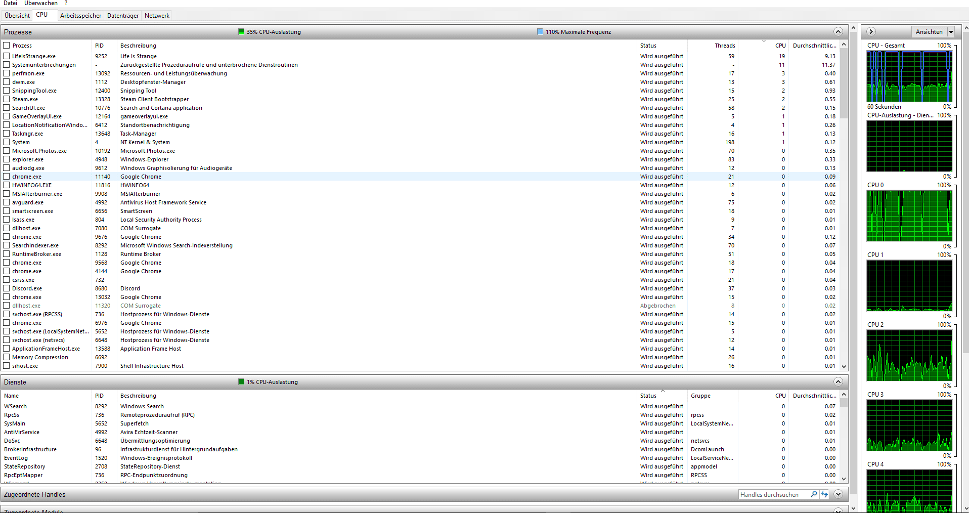

hier ist mal ein screenshot von den prozessen während des lags, ist da irgendwas komisch dran?

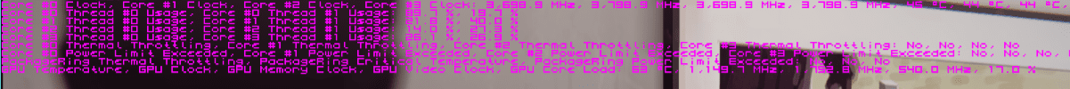

hier habe ich vorhin mal einen Screenshot gemacht, als es gelaggt hat und da sind die Mhz ganz normal, trotz lag... fällt da irgendetwas anderes auf?

Das Prob ist doch schon ausgemacht. Er hatte ein Temp-Limit von 80° für die Graka, die wurden im ersten Screenshot erreicht. Graka regelt runter auf 150 MHz- 2. Screenshot.
Dann haben wir das Temp Limit auf 90 erhöht und auch dieses wurde erreicht, Graka regelt runter, Spielen geht nicht mehr.
Jetzt seh ich gerade noch auf einem Screenshot, dass auch CPU Core 0 throttelt.
Komisch die Sache hier...
vielleicht hängen ja graka und cpu zusammen. Der Cpu überhitzt auf jeden Fall nicht, wie man an den Temps sehen kann, sind ja alle um die 50 Grad und werden auch nicht höher, wie ich beobachtet habe
hat die Graka vllt einfluss auf den einen CPU kern?

@Poddy Das Problem, das ich halt sehe, ist das manchmal, wenn es lagt, der Takt niedrig ist, manchmal nicht, aber fast immer ist der erste Core auf 100% auslastung, soblad es lagt, davor eben nicht und das hat auch was mit der schlechten leistung der Graka zu tun meinst du?
