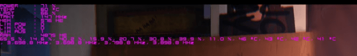

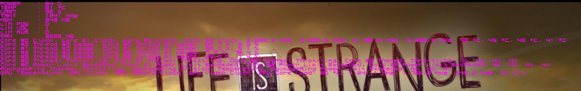

hab noch bilder von gesern während den lags, das erst ist von heute ohne lags und das zweite von gestern mit lags
Das Problem ist klar: erster Screenshot normaler GPU Takt, zweiter ziemlich geringer.
Hast du irgendwelche OC Profile angelegt für die GraKa? Mal ausnahmslos alle Programme und Treiber für die Grafikkarte komplett runter geschmissen und neu installiert?
