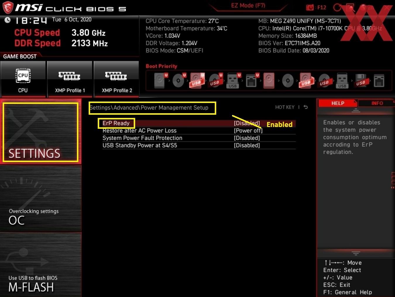

ErP S4 + S5 im Bios aktivieren.

Habe mal das Bios geupdated, da noch von 2020 war, ist nun das aktuellste.
Erp und S4+S5 habe ich aktiviert, der Chipsatz Treiber wurde anscheinend direkt richtig installiert (Zumindestens stimmt die Versions Nummer) und Fastboot habe ich im Bios deaktiviert. Bisher immernoch das selbe Problem. Installiere gerade mal Windows 10 neu und intalliere alle nötigen Treiber manuell und mal schauen ob das hilft.

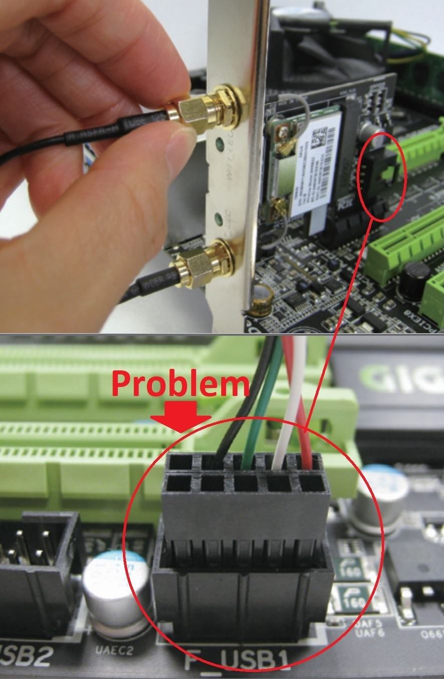

Ok, danke für die Info, werde dann später mal das Mainboard ausbauen und mit minimal bestückung testen (Auch generell nach beschädigungen ausschau halten und mal ein anderes Netzteil) Ungewöhnliche USB geräte sind eigentlich keine dran. Ist nur USB Wireless Maus + Tastatur, die USB Ports vom Gehäuse und ein USB Steckplatz für die Wlan + Bluetooth Antenne. Bis auf die Gehäuse USB anschlüsse war alles andere schon mal in meinem Haupt PC verbaut und da gab es keine Probleme (Bzw. nutze ich die USB Wireless Tastatur + Maus aktiv an meinem Haupt PC, die gehen also Problemlos), gehe also mal davon aus, das die das Problem nicht verursachen.
...ein USB Steckplatz für die Wlan + Bluetooth Antenne.
Das wird wahrscheinlich der Verursacher sein.
Es reicht möglicherweise wenn du diesen USB Stecker vom Mainboard entfernst und die Lüfter bleiben aus.
Viele Mainboards haben damit Probleme.

Ok, wusste ich garnicht das die PCie Wlan Antennen öfters mal Probleme verursachen. Hatte dann anscheinend bis jetzt glück damit. Wäre auf jeden fall schön wenn es nur die Wlan Antenne wäre. Wäre zwar schade um das Bluetooth, aber da kann ich mir auch einfach einen Bluetooth Stick holen.
Bleiben die Lüfter jetzt aus wenn der PC Heruntergefahren ist ohne USB Stecker auf dem Mainboard?
Die aktuellen Versionen mit Intel Wlan Chipsatz der PCIe Karte machen normalerweise keine Probleme.

Ja ist Installiert. Habe gerade das Mainboard ausgebaut und dort ist mir aufgefallen, das in dem USB 3.0 Steckplatz 2 Pins verbogen sind und Kontakt zu einem anderem haben. Mit etwas glück ist das vll. schon der Fehler. Werde jetzt mal alles wider zurecht biegen (und hoffen das der Pin nicht abbricht, was aber warscheinlich passieren wird) und dan einen test mit anderem Netzteil machen.
Habe nun alles so zurecht gebogen, das es keinen kontakt mehr hat, habe die M.2 SSD entfährnt, nur die mindest bestückung im System getestet (Sogar ein anderes Netzteil getestet) und die RAM Slots alle durch getestet.
Leider ist der Fehler immer noch da.

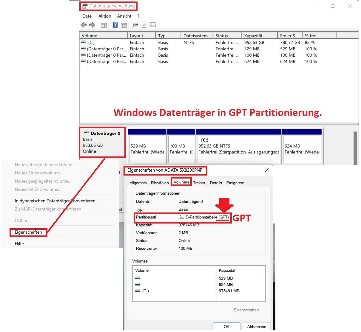

Welche Windows 10 Version hast du für die Windows Installation verwendet, die aktuelle Version 10 21H2?
Mit älteren Windows 10 Versionen kann es Probleme geben, ein Windows Update auf die aktuelle Version 10 21H2 ändert daran meistens nichts.

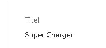

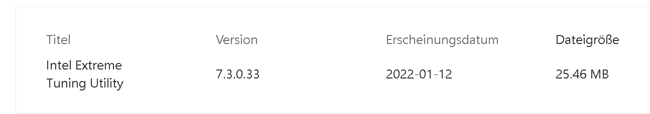

@Coler282
Hast du zufällig das Programm hier installiert?
Vielleicht ist dort eine Einstellung oder Funktion gesetzt die das vollständige runterfahren verhindert.
Das Programm schreibt diese Einstellungen sogar ins BIOS wenn ich mich recht entsinne.
Bei meinem alten MSI H270 Gaming M3 gab es eine Funktion im BIOS wo ich einstellen konnte das der PC zwar aus war, aber die Lüfter liefen weiter und auch die USB Anschlüsse hatten Saft um irgendwas mit Schnellladung zu aktivieren. Ich komme nicht auf den Namen dieser Funktion.
Das Proramm war dieses:
Da ich den PC erst zusammen gebaut hatte, habe ich nur die Programme Installiert, die bei MSI auf der Seite des Mainboards zu finden sind. Also CPU-Z MSI GAMING, MSI Center und Intel Extreme Tuning Utility. Wobei ich nicht davon aus gehe, das ein Programm das Problem verursacht, da ich das Bios einmal neu aufgespielt habe, die Festplatte mittels eines 2. PCs komplett platt gemacht habe und Windows 10 mehrmals neu aufgespielt habe. Hatte sogar Windows 11 mal getestet, aber da kommt der gleiche Fehler.
Es wäre nicht das erste mal das eins von diesen Utilitys Probleme verursacht, ausgenommen CPU-Z.
MSI GAMING, MSI Center und Intel Extreme Tuning Utility würde ich deinstallieren, vorher aber alles in den drei Programmen wieder auf default stellen.
Am besten eins nach dem anderen, und testen ob die Lüfter aus bleiben.
