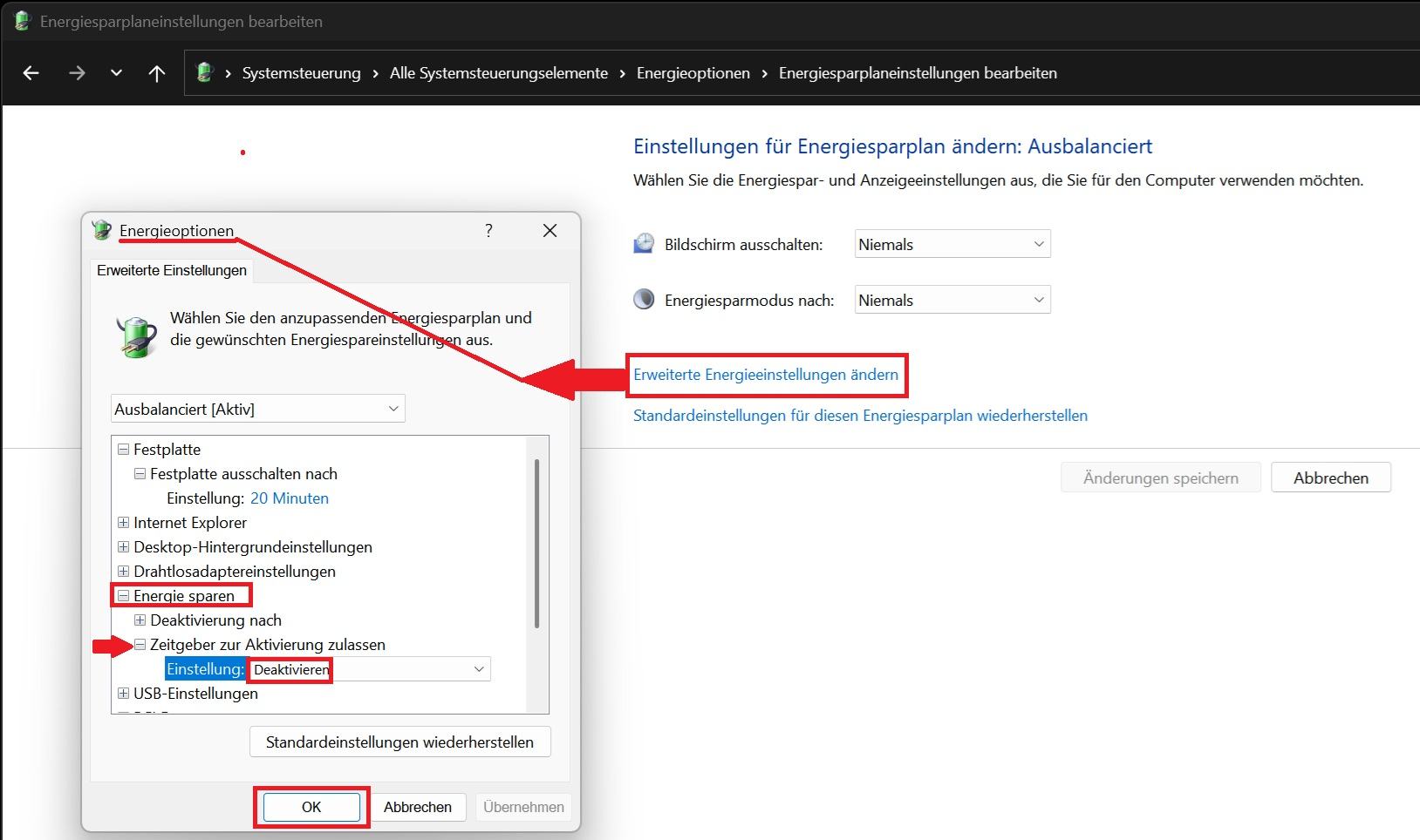

Wahrscheinlich fährst du den PC nicht Herunter, sondern in den Ruhezustand.
Hast du in den Windows Energieoptionen den automatischen Start aus dem Ruhezustand deaktiviert, so wie auf dem Bild unten zu sehen?

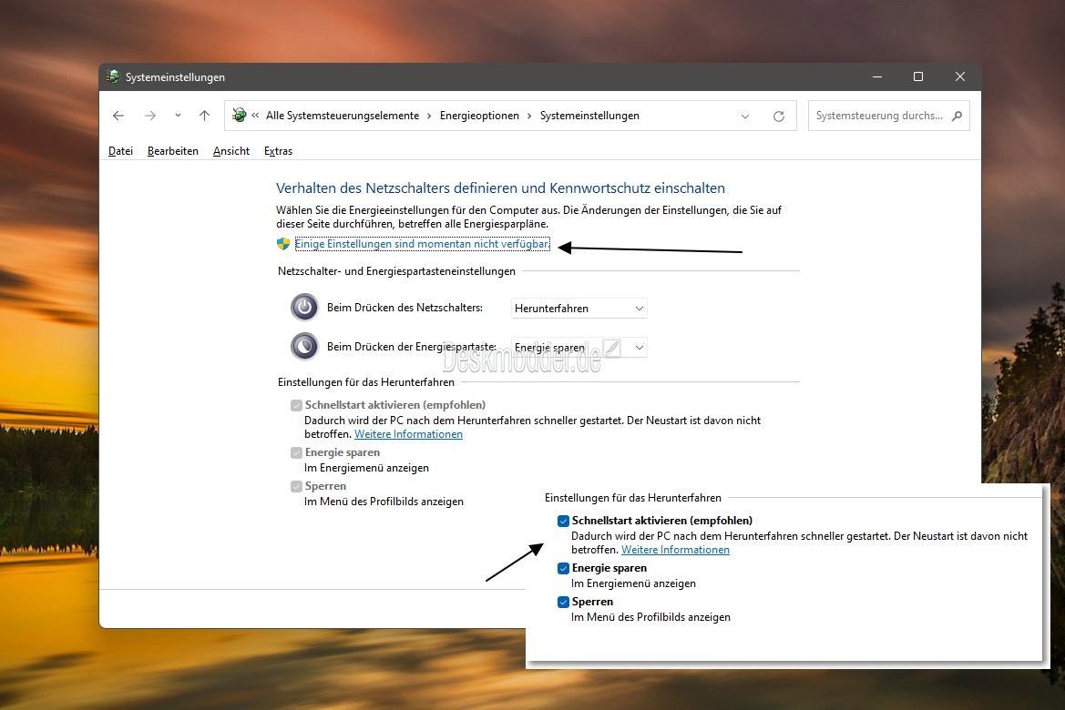

Den Windows 11 Schnellstart deaktivieren, der ist häufig für Treiber und andere Probleme verantwortlich.
powercfg -h off im Terminal als Administrator verwenden (Bild unten), um den Windows Schnellstart zu deaktivieren.
Es gibt keine Bestätigung das der Schnellstart deaktiviert wurde im Terminal, bei den Energieoptionen fehlt der Schnellstart aber, das ist die einzige Bestätigung.

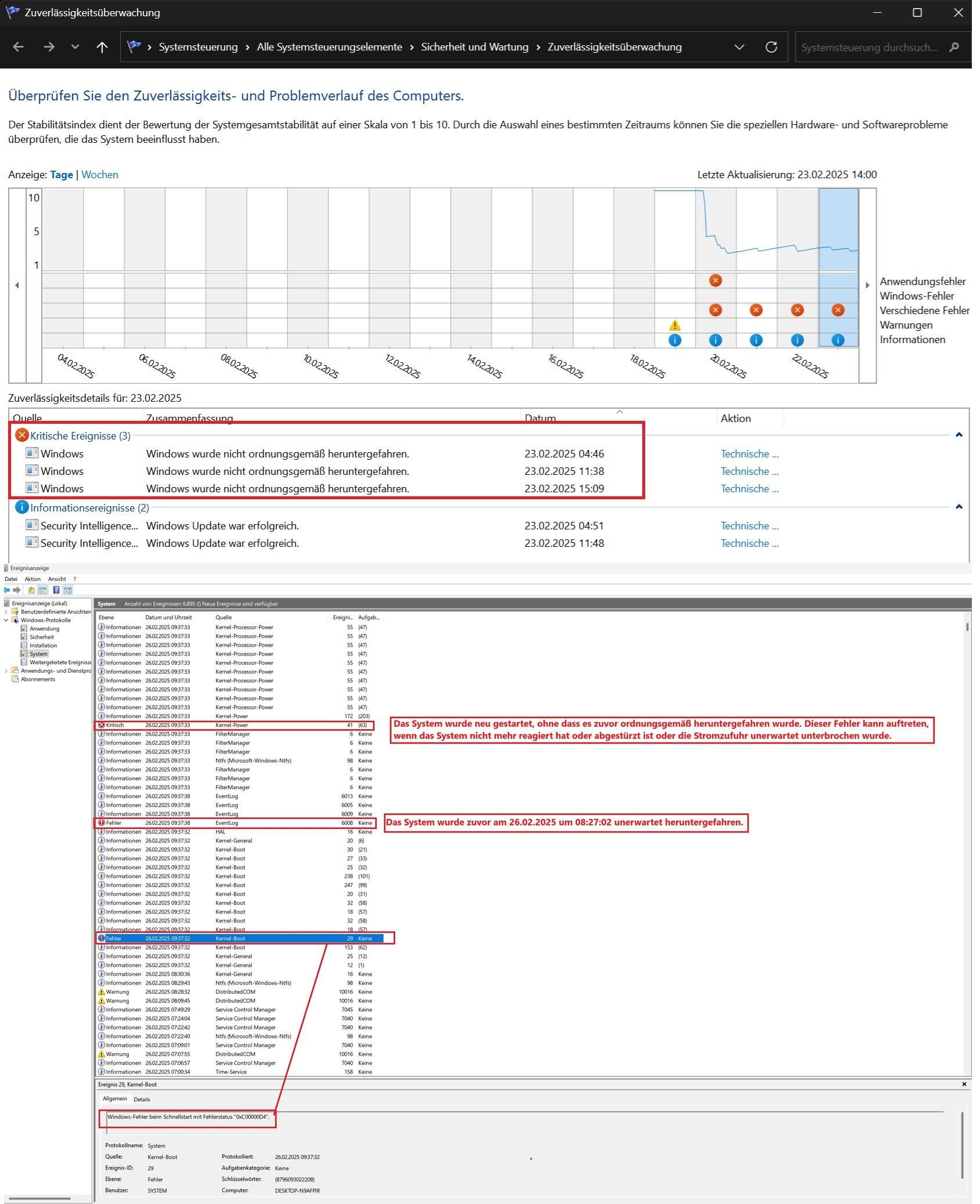

Man könnte auch mal in die Windows Ereignisanzeige oder in die Zuverlässigkeitsüberwachung schauen was dort zu dieser Uhrzeit eingetragen ist, als der PC gestartet ist.
Unten im Beispiel Bild ist z.B. der Windows Schnellstart das Problem.

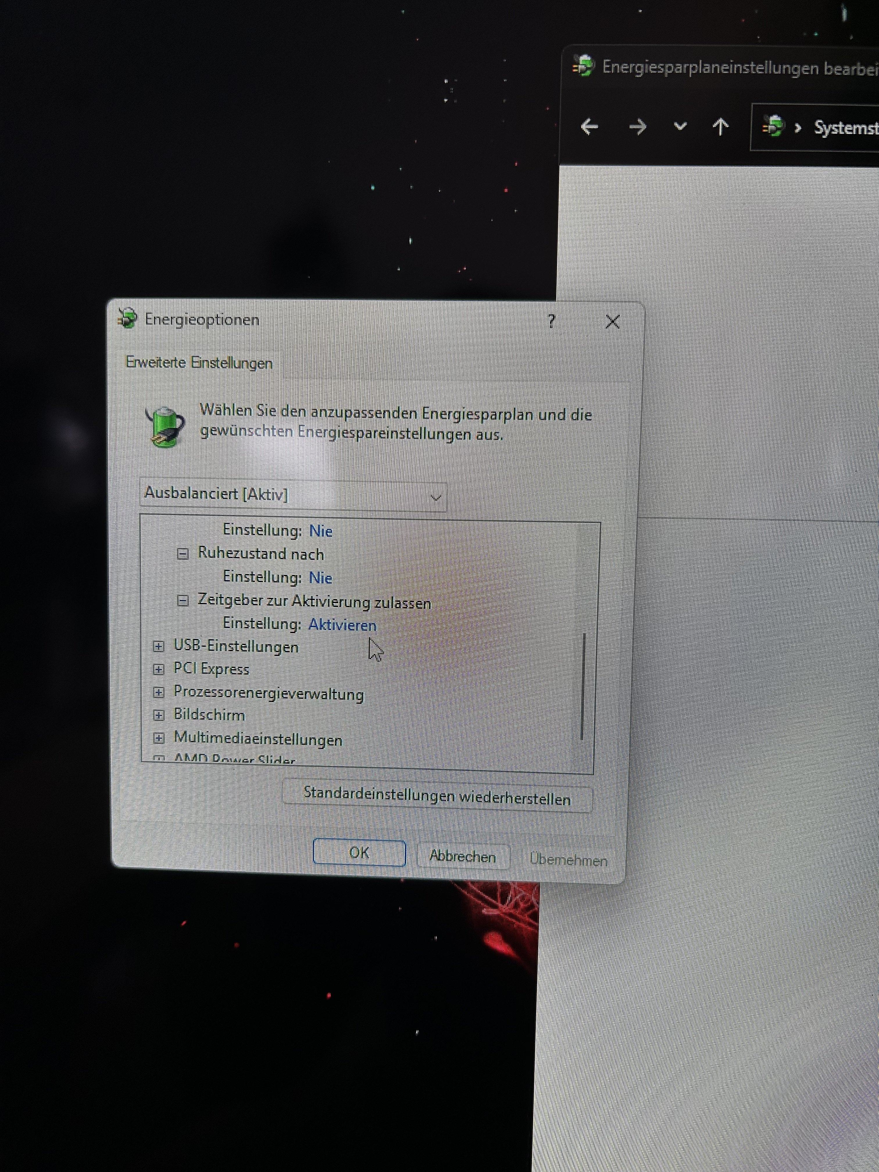

Also hab gerade geschaut, es steht aktivieren da. Ich deaktiviere es und probier es mal… wäre super, wenn es funktionieren würde.
Und den Schnellstart habe ich schon deaktiviert. Das war das allererste, was ich gemacht.
