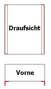

Also , ich habe leider nix im I-Net gefunden drum versuche ich es so zu erklären.
Du nimmst ein reststück vom Gehäuseblech was ca. 15-20 cm lang ist und ca. 4cm breit.
Dann kanntest du es der länge nach auf 90°
Nun ist es 2x2 cm und 15-20 cm lang , halt ein Winkelbech.
Das machst du 2x und montierst es so in den Laufwerksschacht , daß das Laufwerk draufliegt.
Hoffe es ist verständlich erklärt.
Ich habe das selbe bei meinem CaseProject gemacht für einen selbstgebauten HDD Käfig.
Leider habe ich davon kein PIC gemacht :(
Wenn ich es richtig verstanden habe, liegt ads Laufwerk also auf beiden Seiten nur auf einem Punkt auf? Es kann aber selbstverständlich auch kürzer sein oder?^^
hä, auf einem Punkt?! nein , da hast du was falsch verstanden!!
attachment.php
Das ist jetzt ne schnellzeichnung aber das wesentliche ist zu erkennen.
Das schwarze rechteck ist dein Laufwerk und das rote die Winkelleiste!!
Danke für die Zeichnung!
Dann muss ich nur noch gucken wie ich die Leiste dann hinten befestige. Vielleicht könnte man dann noch eine Leiste hochziehen?
