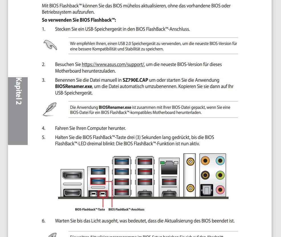

Was allerdings Sinn macht, so RGB Software ist durchaus auch mal wie ein teil Biosflash, man sollte das aktuellste Bios draufbringen, bevor man sich die aktuellste RGB-Software vom Boardhersteller schnappt und drauf installiert.
Ähnliches konnte einem mit gewissen USB Zusatzchips früher auf den Boards passieren (AMD FX) beispielsweise die AsMedia, wenn man den USB3 aktualisiert hatte und das Bios vom Brett dazu nicht passte, da war denn auch erstmal essig mit Blackscreen.
Bios-Flashback wird es sehr wahrscheinlich retten
@F4rrox :
Ich drücke dir mal die Daumen das du ein laufendes System mal eben rankommst um nen USB-Stick aufzubereiten
Gruss Dennis
