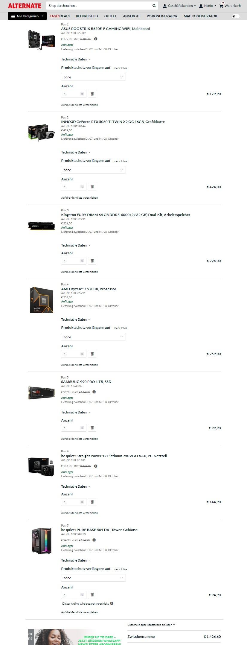

Mit KI habe ich mir folgende Konfig zusammenstellen lassen, hier die Wunschliste bei Geizhals:
👉 https://geizhals.de/wishlists/4685479
Konfig:

Der 7700 boxed für 256€ ergibt keinen Sinn, wenn es den 9700X boxed aktuell bei Alternate und Amazon für 259€ gibt.
Selbst der 7700X boxed ist günstiger als der ohne X.

Den Punkt mit 7700 vs. 9700X hab ich verstanden – für den minimalen Aufpreis ist der 9700X einfach die logischere Wahl, gerade falls später mal noch Videoschnitt dazukommt. Intel klingt spannend, aber im Moment passt der 9700X für mich am besten ins Budget.
