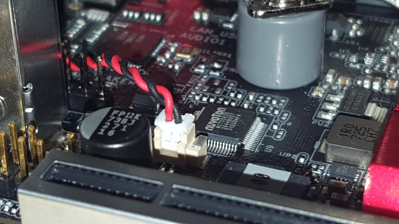

Bei mir ist die Batterie etwas anders verbaut, siehe Bild. Das Stecker ist unmöglich zu lösen. Entweder über eine Steckverbindung die sich nicht lösen lässt, oder verklebt. Bringe den jedenfalls nicht ab.
jo, das passt doch :) einfach mal für kurz den Stecker abziehen. Ich mag diese Variante sogar lieber, ist weniger friemelig als wenn dir die Batterie entgegenschnippst :)
Habe ich doch oben geschrieben dass der Stecker nicht abgeht. -> ok doch wenn man vorsichtig mit einer Pinzette an den Kabeln anzieht
das hab ich gekonnt ignoriert :) fingernägel zwischen weiß und beige krallen und mal kräftig ziehen. Wäre ziemlicher Quatsch den Stecker zu verkleben :)
