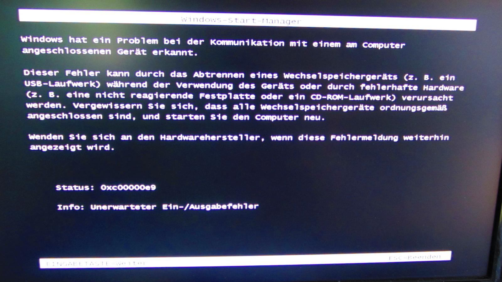

also folgendes: Wollte heute meinen PC anmachen und der blieb die ganze zeit beim windowslogo und "windows wird gestartet" stehen. Dachte erst, das es halt was länger dauert, aber auch nach 10 minuten tat sich nix. Nach mehreren startversuchen kam dann die meldung, dass irgendwas nicht stimmt und mal geprüft werden sollte. Also prufung durchlaufen lassen und gelichzeitig noch nen systempunkt wiederhergestellt. Dannach kam dann irgendwie das hier zutage:
hab den pc schon ne weile nichtmehr bewegt, aber dennoch mal die kabel von der HDD ab und wieder drangesteckt (waren aber eigentlich fest dran Oo) sowie das DVD-Lauferk mal komplett abgestöpselt. Und siehe da, der PC startet wieder ohne mucken.

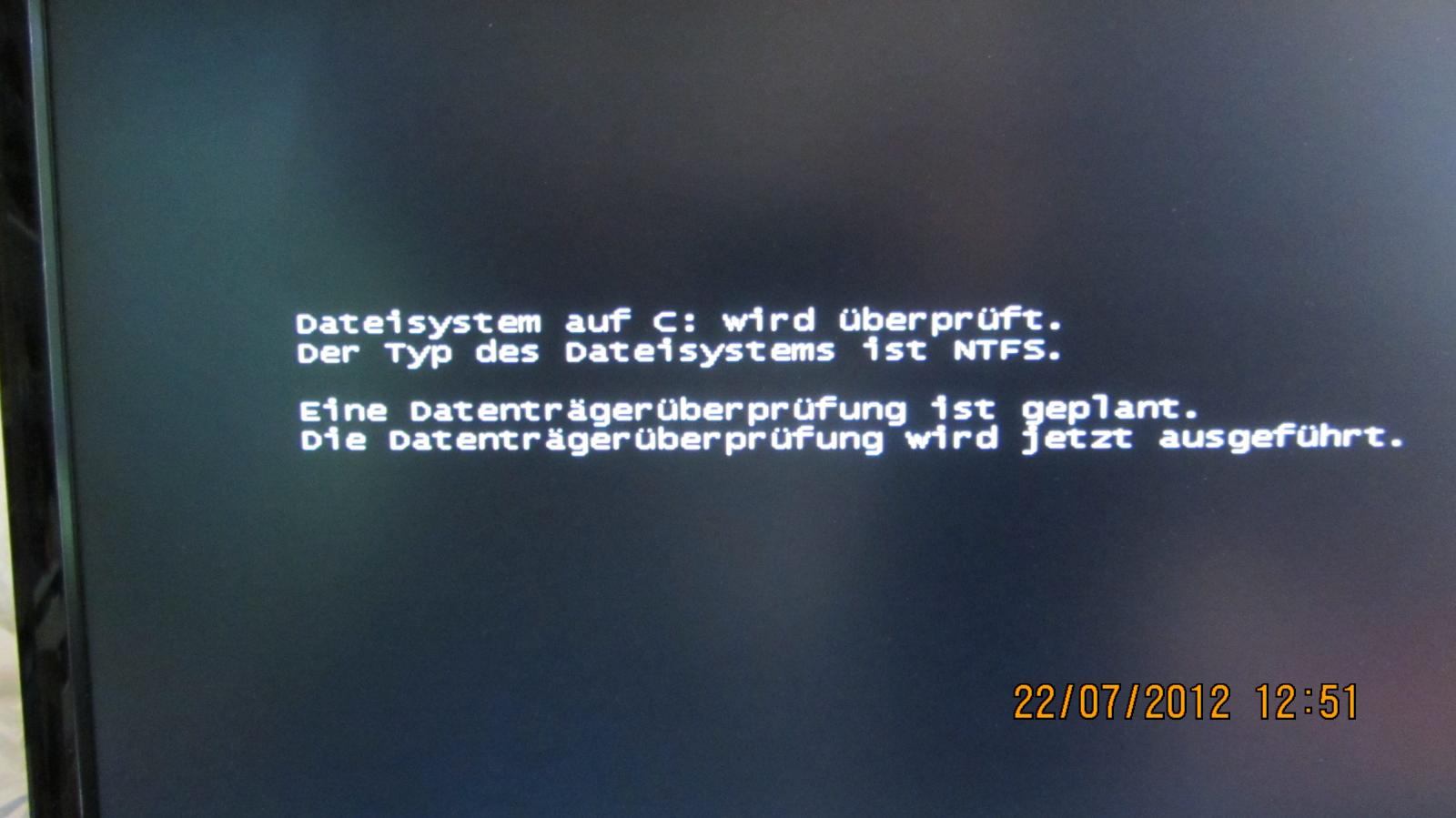

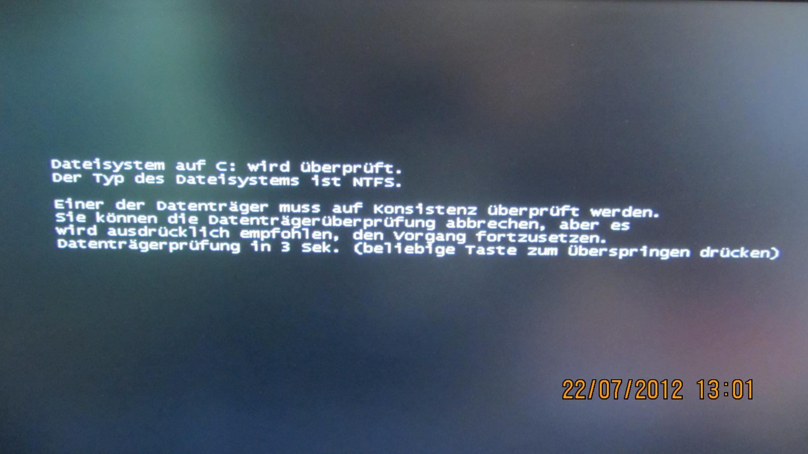

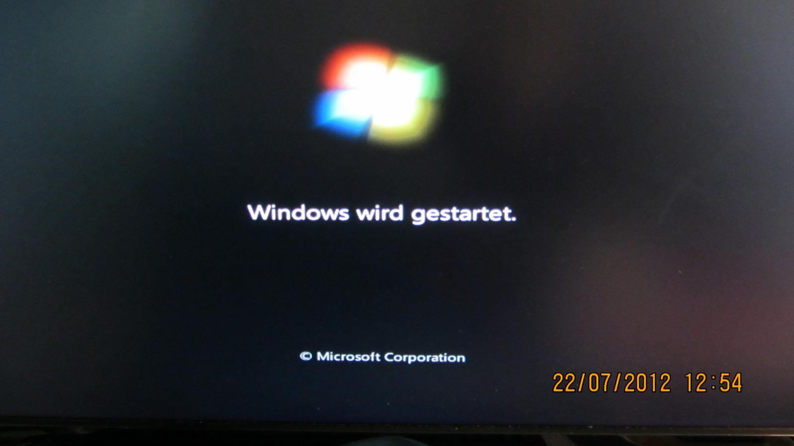

Hab dann nochmal chkdsk angeschmissen und irgendwo noch ein häckchen erwischt, dass der gründlich prüfen soll. Also über nacht laufen lassen. Heut morgen war der PC dann im "koma" Oo also kein bild mehr, lief aber noch, tastatur reagierte nicht mehr (num caps lock, und sowas) und die HDD lampe vom gehäuse leuchtete dauerhaft. Also neustart. Und dann gings schon wieder los :heul:
Kleine Bildergalerie:
1. versuch nach dem nächtlichen hänger:
2. diesmal reagierte die tastatur also neustart:
3. dannach hings wieder minutenlang hier:
4. also nochmal reset knopf. Dannach gings hier weiter:
5. chldsk hat da einiges an fehlern gefunden und wohl auch behoben. hab das teilweise mit der digicam festgehalten. Gibt es da irgendwo ein log, was ich mir anschauen und euch hochladen kann?
6. nach dem durchlauf hings dann glaub ich wieder im loading screen aus 3.
7. noch mehrere versuche sowie nochmal die stecker der hdd ab und dran und irgendwann gibg es dann nach einem erneuten kurzen durchlauf auf konsistenzprüfung des datenträgers :stupid:
