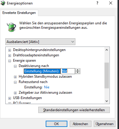

Was du machen kannst als schnellen fix:
Ruhezustand in den Windows Energieoptionen aktivieren und den Nutzen statt Energie sparen.

Ich habe die Enrgieoptionen jetzt wie: siehe Bild
Hoffe, dass jetzt alles gut läuft, nachdem ich eben Neustart gemacht habe und der PC einfach heruntergefahren ist ohne wieder hochzufahren aber die Lüfter und alles noch ganz normal weiter lief... Das hat der auch manchmal gemacht... Habe die ganzen Einstellungen aber danach erst aktiviert. Also jetzt bin ich gespannt und warte ab. Sollte wieder was kommen, werde ich mich melden. Und Bios ist aktuell auf 4021.
