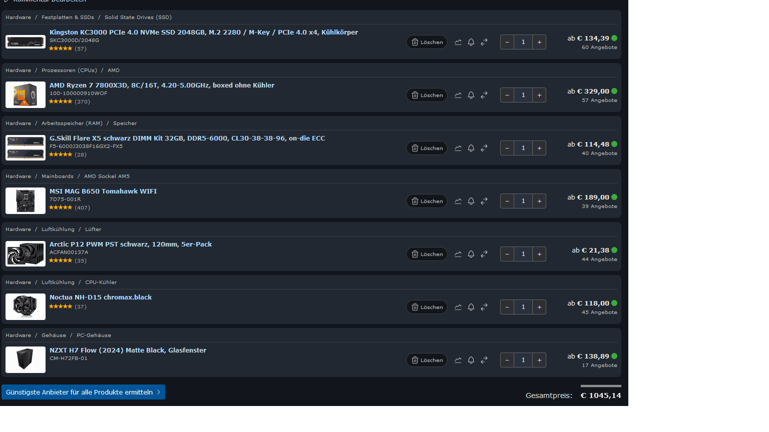

PC aufrüsten! 2000-3000 Euro
Hallo Freunde :)
erstmal vielen lieben Dank für eure mithilfe!
Im Anhang mal die Komponenten die ich bestelle.
Den Rest mit Grafikkarte + NT entnehme ich aus meinem alten Rechner!
Ist das denn soweit "zukunftsmusik"? Und kann ich mit dem Set up + dem Gehäuse auch in Zukunft daran selbst gut Komponenten austauschen und updaten?
Danke Danke Danke! :)
Gerne eure Wünsche bzw. Anpassungen falls welche da sind äußern!
LG

der noctua ist deine wahl? nötig ist er nämlich nicht ;)
aber du hattest ja eh ein recht lockeres budget. kann man schon machen wenn man möchte.
es gibt für das ding sogar einen nachfolger seit ca 2 wochen aber A ist das ding noch nicht in schönem schwarz erhältlich (noctua macht noctua dinge) und B gibts aktuell noch ein qualitätsproblem leider. und teurer ist er auch noch. der alte ist top und den würde ich aktuell auch vorziehen.
was ich noch empfehlen kann wäre ein 3x pwm splitter kabel. damit kannst du die 3x frontlüfter zusammen auf den Pump Header stecken. so hab ich das auch. kostet ca 5 euro bei mindfactory.
https://www.mindfactory.de/product_...PWM-auf-3x-4Pin-PWM-60cm-Schwarz_1129714.html
und zukunft ist immer relativ^^ du hast die aktuell sinnvollste/beste gaming cpu und ein board, welches mindestens noch eine weitere generation supportet. was nach der 9000er reihe von amd passiert, ist zukunftsmusik.
ein teureres mainboard würde hieran nichts ändern, also hier nicht auf die idee kommen dass du dir mit einem krassen überboard mehr zukunftssicherheit erkaufst. das wird so nicht passieren

So wirds gemcaht Scrush! Hole mir nen 5er Paket von den 140er.. warum nicht.. und die 10 Euro schmerzen jetzt auch nicht...
Vorne machen 140er keinen Sinn weil der Großteil Verdeckt wird:)
Y Kabel braucht man doch mit den Arctic PWM-PST nicht. Die haben je eh Daisy-Chain. Beim Gehäuse finde ich für Luftkühlung ja immernoch das Fractal Torrent top.
Hab vor ca nem halben Jahr für einen Freund einen PC Gebaut mit 7800X3D und dem Perrless Assassin SE. Der langt dicke.
Wenn die wirlich daisy chain haben ist das natürlich klasse. Damit hab ich nicht gerechnet.
Lüfter an Lüfter an Lüfter an header
Nochmal eine Rückfrage: Beim Gehäuse, wenn ich mich sehr wahrscheinlich für das NZXT H7 Flow 24 entscheide, sind da nicht standargemäß Lüfter mit eingebaut?
Sind die so "Müll" das man sich, besser welche dazu holen sollte? :) Also nur interessehalber
Lieben Dank
Laut Geizhals 3 Stück und zwar nur vorne. 1350rpm min ist mehr als mies
Nzxt sagt 500 bis 1200rpm
Sind sogar 4 pin pwm
Du kannst sie ja mal testen. Ich würde sie gleich gegen die arctics tauschen.
Denn 1 vom den Front Fans würd ich eh nach hinten verfrachten
Je nachdem wie viele neue Arctics ich kaufe kann ich ja dann alle austauschen :d wobei oben und hinten ja 140mm auch gut wären und vorne dann 3 120mm

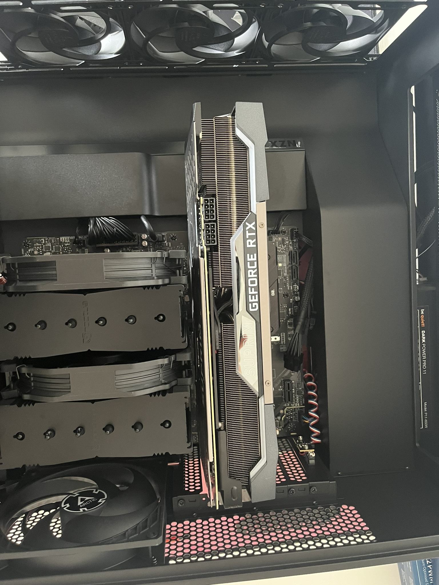

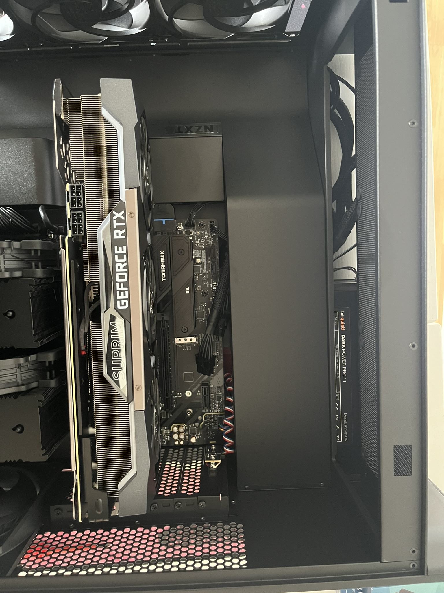

Huhu :) PC sogut wie fertig...
da meine RTX 3070 TI Suprim X auch nen absolutes brett an größe ist + dem noctua nh-d15 kuscheln die gerade so doll miteinander....
Kann gefühlt nicht mal mehr die Graka da rausholen weil es eingerastet ist und kein PLatz ist!
Könnte ich die Grafikkarte auch in den anderen darunter den PCIe Slot auf dem Mainboard packen!? Die sind doch GENAU identisch oder?
Bis auf das dass obere nen stabilieren Rahmen hat für die Grafikkarte... was meint ihr?
Gerne schnelle Antwort bin gerade dabei :d
Mainboard wie oben beschrieben B650 Tomahawk Wifi
Siehe Fotos.. wer das Board kennt und ich glaube das tun eh einige von euhc weiß hoffentlich was ich meine :d
Das ist schon da super kuschelig.
Wenn ihr mein nicht schlimm + kann man so lassen in Ordnung.. wenn ihr sagt tut auch garnichts schlimmes wenn man es in das andere PCIe Slot reinhaut auch super!
Solange Leistung die gleiche ist
Last but not least... ich kann sie prinzipiell auch da lassen.. ist mega das gefriemel die wieder rauszubekommen.
Gehen tuts schon wenn ich den Lüfter von der Noctua abbaue dann komme ich vermutlich mit den gewonnenen CM zu dem Einrastklipser wieder :d
Frage mich aber vor allem ob das dann wegen der Wärme so gut ist.. wenn die da so doll miteinander kuscheln?

Hi,
sieht bei mir nicht viel besser aus, wahrscheinlich bei jedem so, der einen so großen CPU Kühler verbaut hat.
Zum ausbauen der GPU nehme ich ein 2mm schmale Holzleiste, ein Zollstock würde auch gehen, geht bei mir gut damit.
Hab keine Wärme Probleme, die Wärme muss nur raus aus dem Gehäuse.
Alles gut, weitermachen (y)
