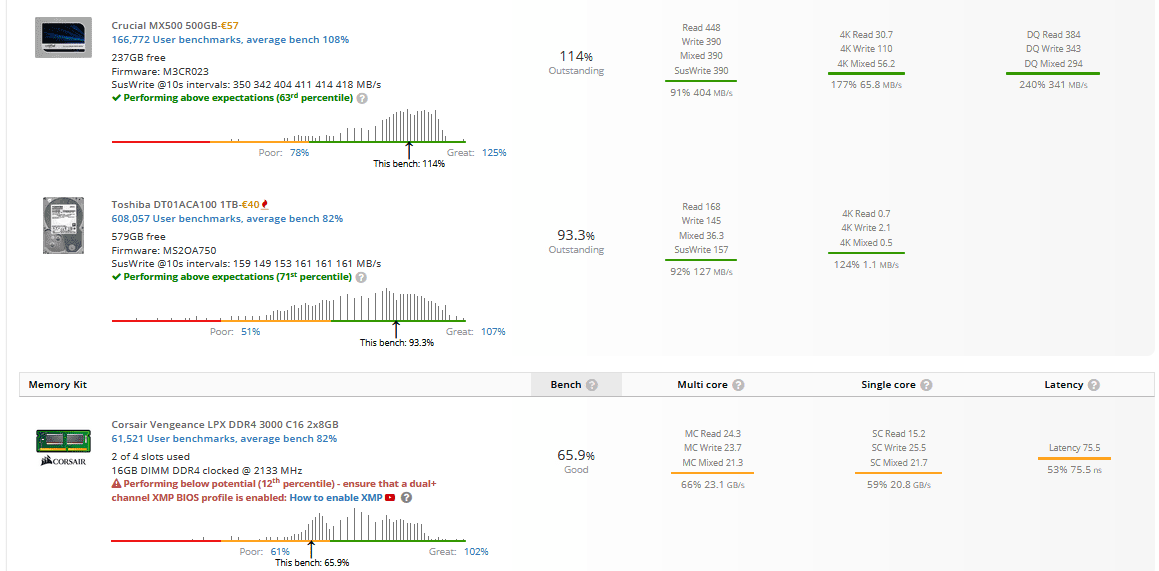

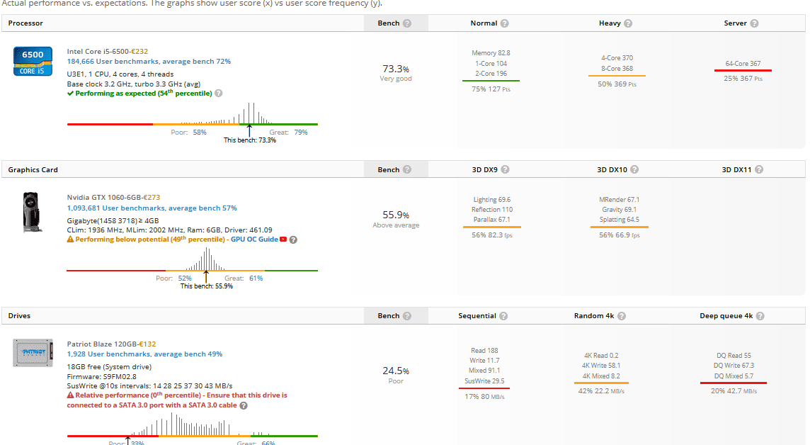

PS: Im Anhang ist noch ein Benchmark.
Liebe Grüße
xnQ
