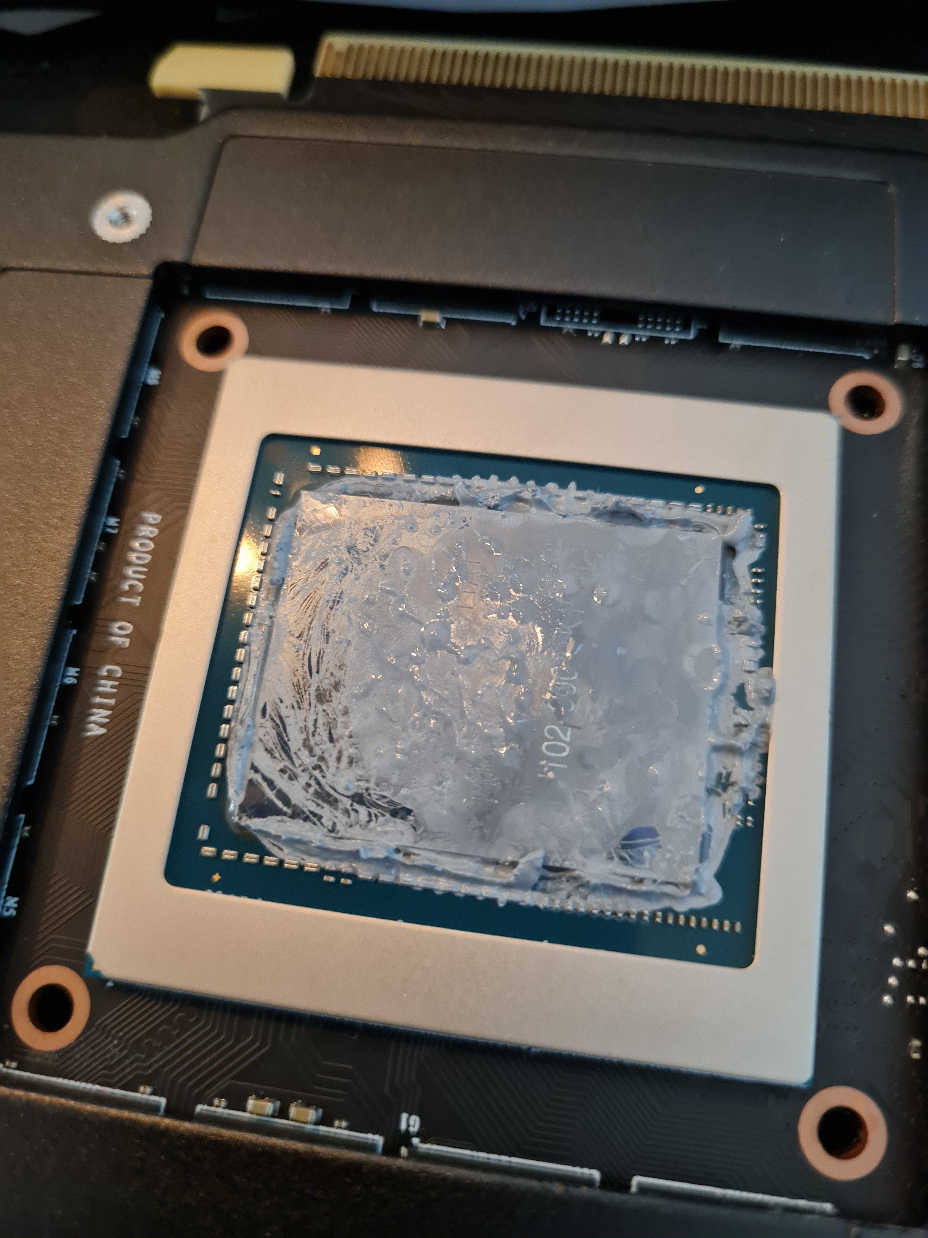

So ich habe jetzt einfach mal die Wärmeleitpaste erneuert.
Hier mal ein Bild wie sie aussah. Ich habe leider zu wenig erfahung um zu Beurteilen ob es notwendig war oder nicht. Ich habe es einfach erneuert...
Das einzige was passieren kann ist das es nicht hilft, und es hat ja nur 20 min gedauert.
Jetzt teste ich erstmal weiter :)
Ich melde mich mal ob es was bringt oder die arbeit für Nüsse war!
Edit:
So halbe Stunde gespielt und was soll ich sagen, FPS zwischen 60 und 100 und keine Turbine mehr neben den Füßen stehen :)
Vielen lieben Dank für die guten Ratschläge, der Grafikkarten kauf konnte etwas rausgezögert werden ;)
